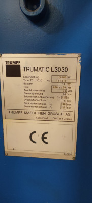

Dobrý den,
máme mašinu trumpf L3030 - 3000W. Resetoval jsem Siemens 840D dle manuálů a návodů. Přehrál z mašiny NCK a pak PLC.
Repasoval jsem jedno vadné servo. Obnovil systém ze zálohy - funkční.

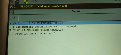

Laser po najetí píše tyto dvě chyby:
1.)
F29.03.21 12:56:30 PLC (80.102000) : The machine dautm 15101 is not defined
2.)
29.03.21 12:52:05 PLC (07.000000): Feed pot is situated at 0
Při připojení do 840D vše vidím OK, jak paměť tak všechny moduly a i systémový čas sedí.
Nedává to smysl.
Nemáte někdo na tento laser PLC a NCK data? Mám několik verzí a chyba je stejná.
Není možné, že odešla nějaká paměť?
