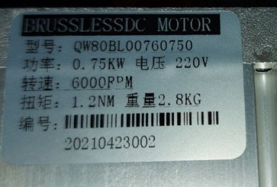

No já jsem na ALi našel výrobce BLDC motorů pro tyhle účely - Qiwo motor store:
https://www.aliexpress.com/store/911131 ... 488dVqniRs
Zde je výběr různých motorů.
Pošilhávám po tomhle:
https://www.aliexpress.com/item/1005001 ... 4c4dNJC4CX

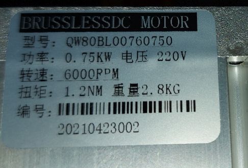

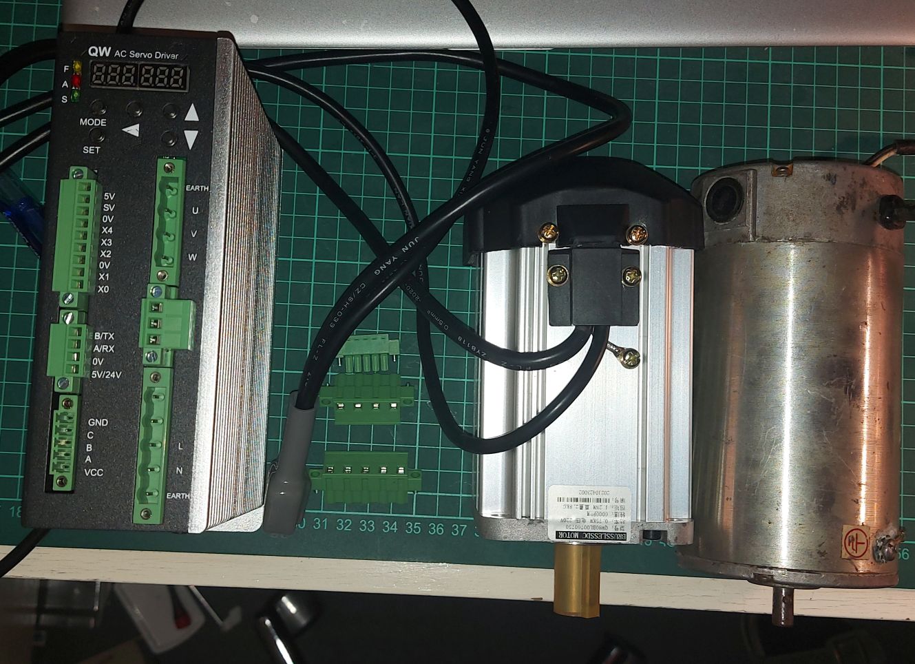

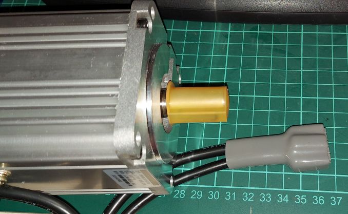

Tak mi sestava dorazila dom.
Bohužel nemám čas se tomu věnovat, ale bohužel už při zběžné obhlídce mi chybí některé zásadní informace.

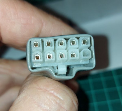

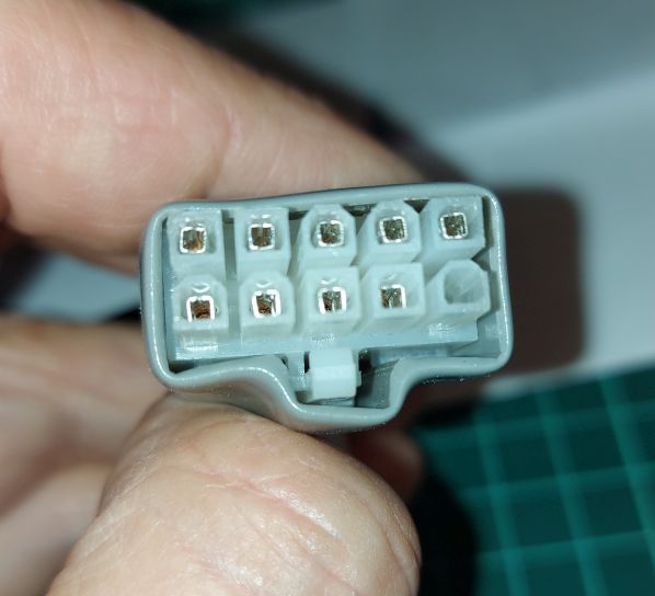

Dostal jsem sice obratem návod, ale barvičky na drátech úplně nesedí. Výrobce dodává motor s tímhle konektorem:

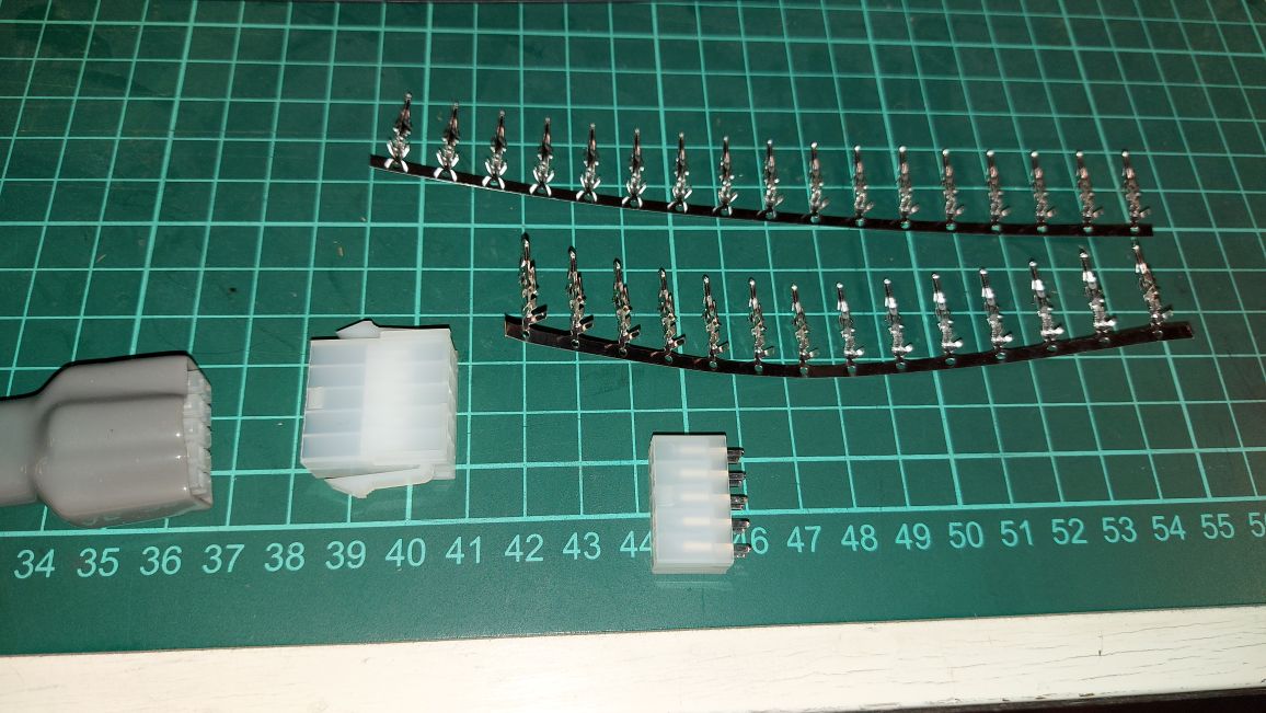

To nepovažuju za špatnou věc a proto jsem požádal dodavatele o zapojení konektoru. Sehnal jsem si i protikusy:

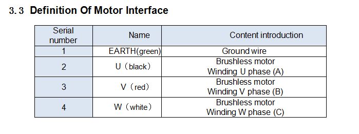

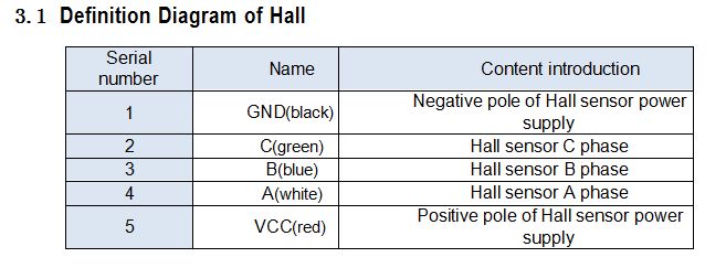

Na odpověď už čekám cca týden. V Manuálu se píše o barvách vodičů:

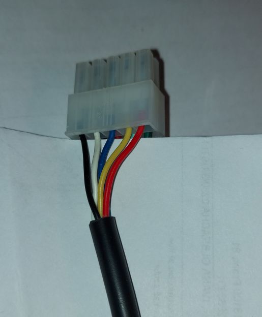

To ale úplně nedopovídá skutečnosti:

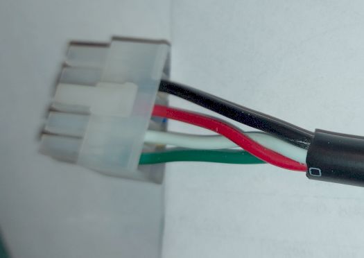

Prodejce mi sice poslal fotku, ale i tam je to zase úplně jinak:
Jaký může nastat problém když přehodím pořadí HALL vůči fázím?
Dá se to proměřit, nebo musím motor rozebrat abych to určil?

Podařilo se mi přehodit HAL u prstencového Kolmorgenu KMB 25 // asi 2kW // a bylo to fatální. Zahučelo v tom, zachrochtalo a měnič vypadl na chybu.

pokud chcete zjistit která halovka odpovídá které fázi tak vemte 2 kanál osciloskop a motor roztočte třeba aku vrtačkou a uvidíte hned jestly je halovka ve fázi . jeden kanál na halovku druhý na cívku .

Díky zkusím - to je dobrý nápad!!
