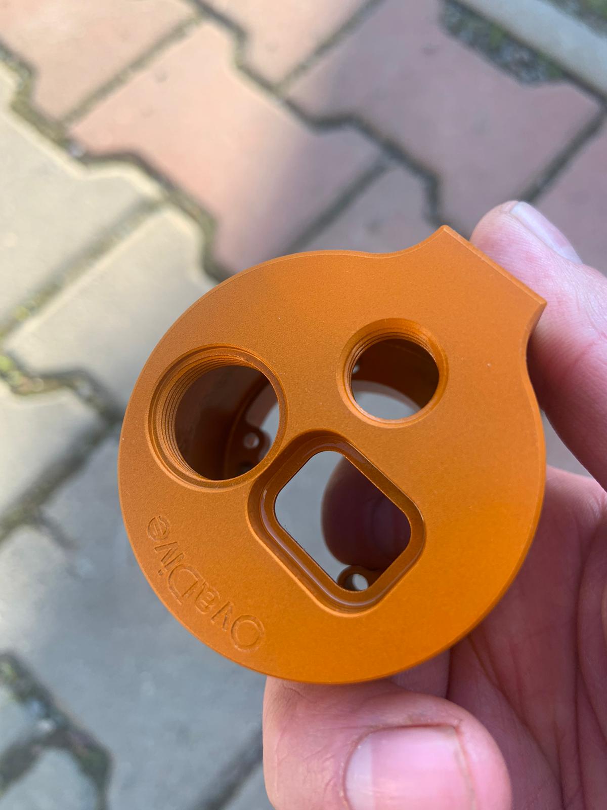

sháním někoho, kdo má balotinovací komoru VYHRAZENOU POUZE NA HLINÍK a nic jiného tam nedělá. Jde mi o to, aby se do hliníkových dílů nevnášely jiné nečistoty jako barva, rez atd... (je to pravděpodobně příčina, proč mi dělá elox tmavé stíny)
