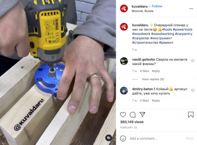

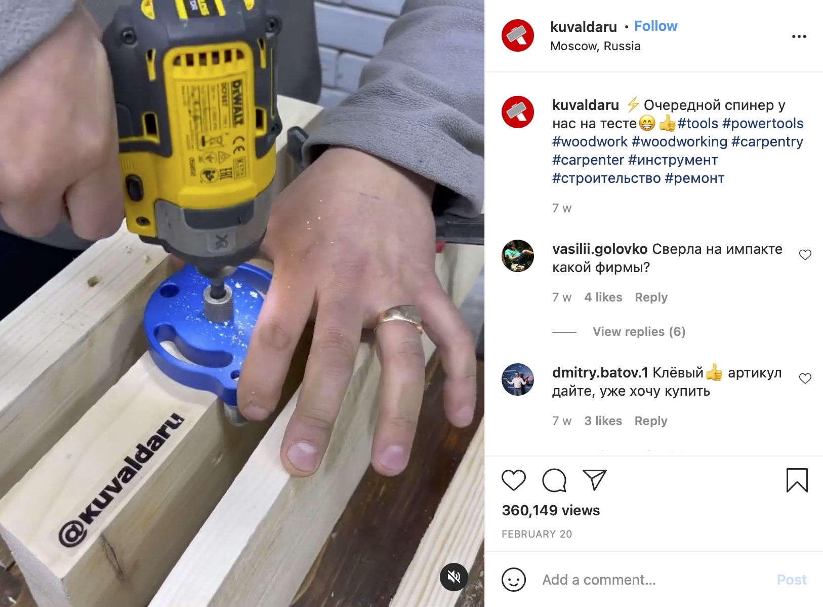

Příspěvky: 9536
13. 4. 2021, 11:28
https://www.instagram.com/p/CLhQOYVlt3D/
EDIT: Jinde to najít neumim, sry..
EDIT2: Ale jo, defacto to samé:
