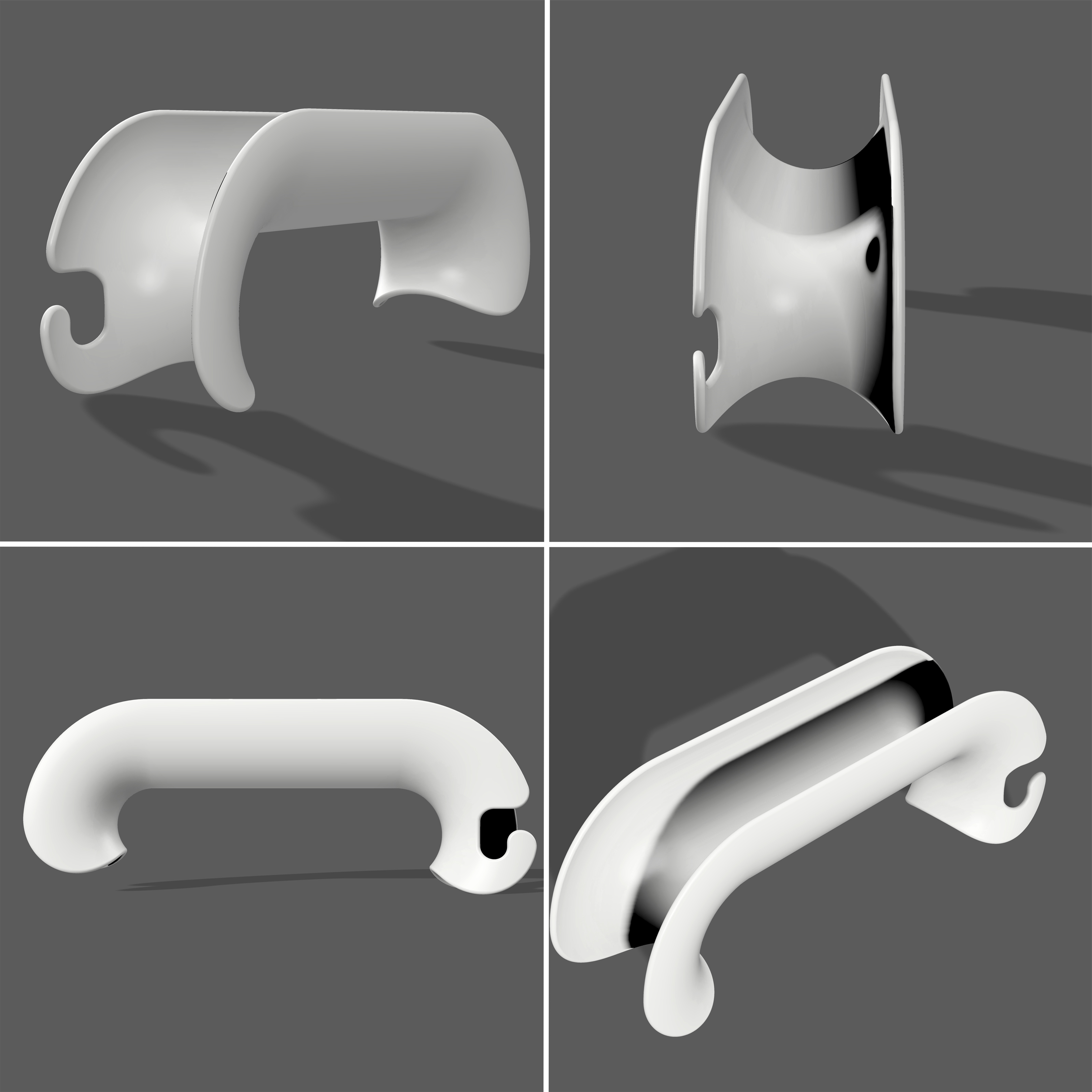

Menší výzva, teď se ukažte - byl by tu někdo schopný vyrobit z HLINÍKU / OCELI / NEREZU takovéto madlo (vel. cca 12cm)? Za kolik? Řekněme deset kusů.

To je složitější než složitý, vypadá to jako ohlá trubka po obvodu rozřízlá, ale ty poloměry ohnutí se zdají dost malý nevim jestli by to materiál kloudně zvládl - ohýbáním se zabývám. Ale kvůli deseti kusům i kdyby se to nějak lisovalo řešit extra formy to se vůbec nezaplatí.

No šlo by to vyfrézovat z plnýho. Ale s přípravkem tak za 5000Kč a s frézováním tak 3h na kus. Tedy garážista by to zvládnul okolo 2000Kč za kus ze slitiny hliníku.

Poprosím o model, *.step pošli do SZ
Obrábět asi ne, ideální technologie na toto je 3D laser + lisování s ohybem.

3D Laser? Mrknu jak to funguje. Zatím "nejjednodušší" technologie (nepočítám-li ruční kování) mi připadá lis s příslušnou formou na zohýbání nahřátého plechu přímo do daného tvaru.
Ovšem tu formu by bylo třeba vyrobit.
Příspěvky: 8445
14. 4. 2021, 6:34
Co takhle hydroformování? Forma z běžného železa (12050 apod.), olejíček (1000 barů by to asi spravilo) a trubka jako polotovar, která se pak ořízne.

špatně jsem to popsal, 3D orbitální hlava na laseru.
Dneska se to řeší 6 osým robotem, ... dostalo se to kamkoliv.
Toto vypadá na komplet nový díl nebo už se to někdy vyrábělo?

Asi novej díl, i když mám pocit že už jsem tohle někde v reálu viděl (bakelitový), zaujalo mě to spojení madla a háčku. Pán si to zkusil vytisknout na 3D tiskárně, ale není spokojený že je to plast. Chtěl by to fortelnější. Navrhoval jsem lehkou úpravu designu, aby to bylo vyrobitelnější, ale nějak se toho nechce vzdát. I když poté co se mu v několika firmách vysmáli že to nikdo nevyrobí, a pouze v jedné mu nabídli tisk z titanu za 15.000,-/kus tak nějak rychle ztratil iluzi. To se holt designérům nepolíbeným výrobou stává :lol:

Vytisknout z vosku, odlít. Zinková slitina?
