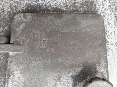

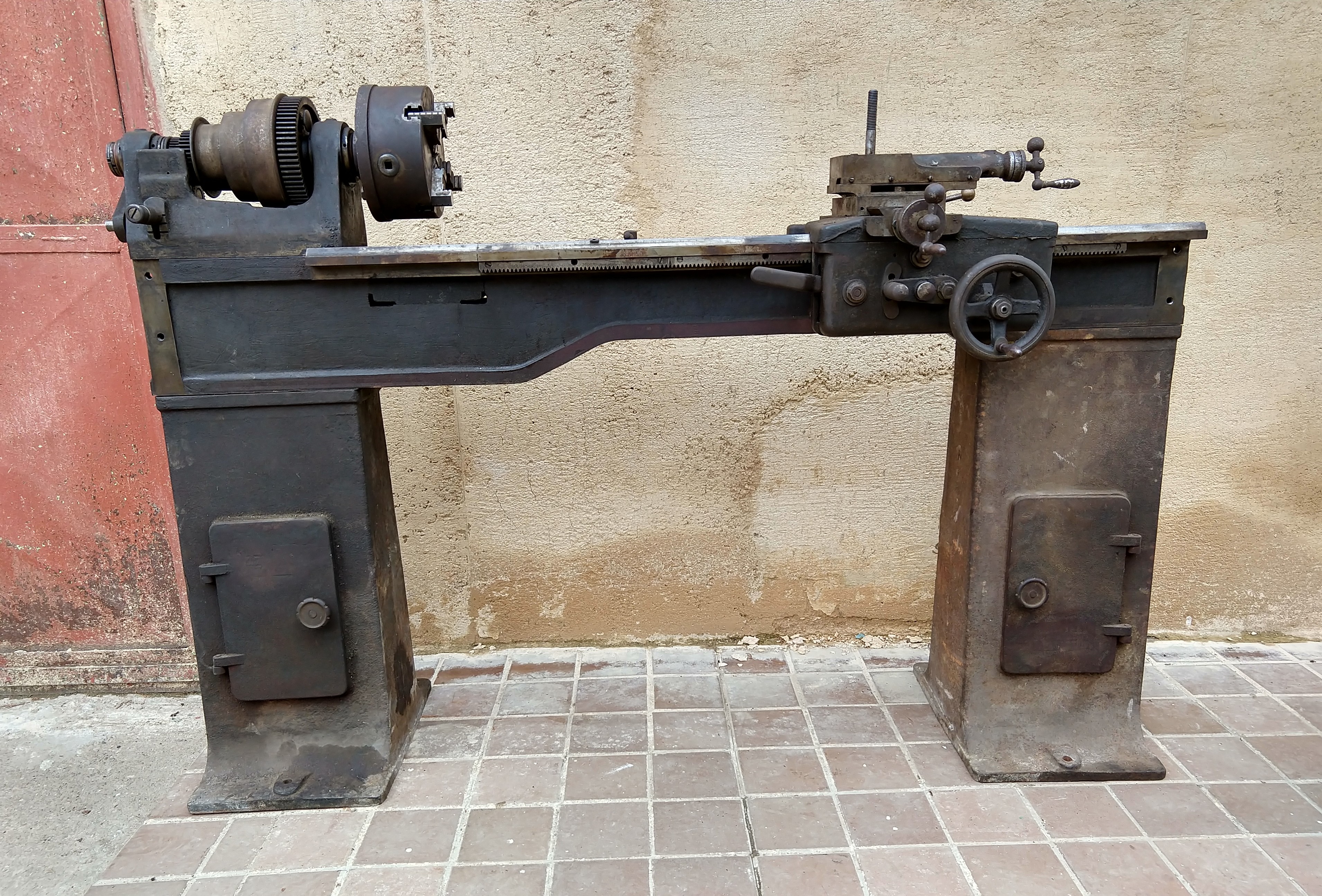

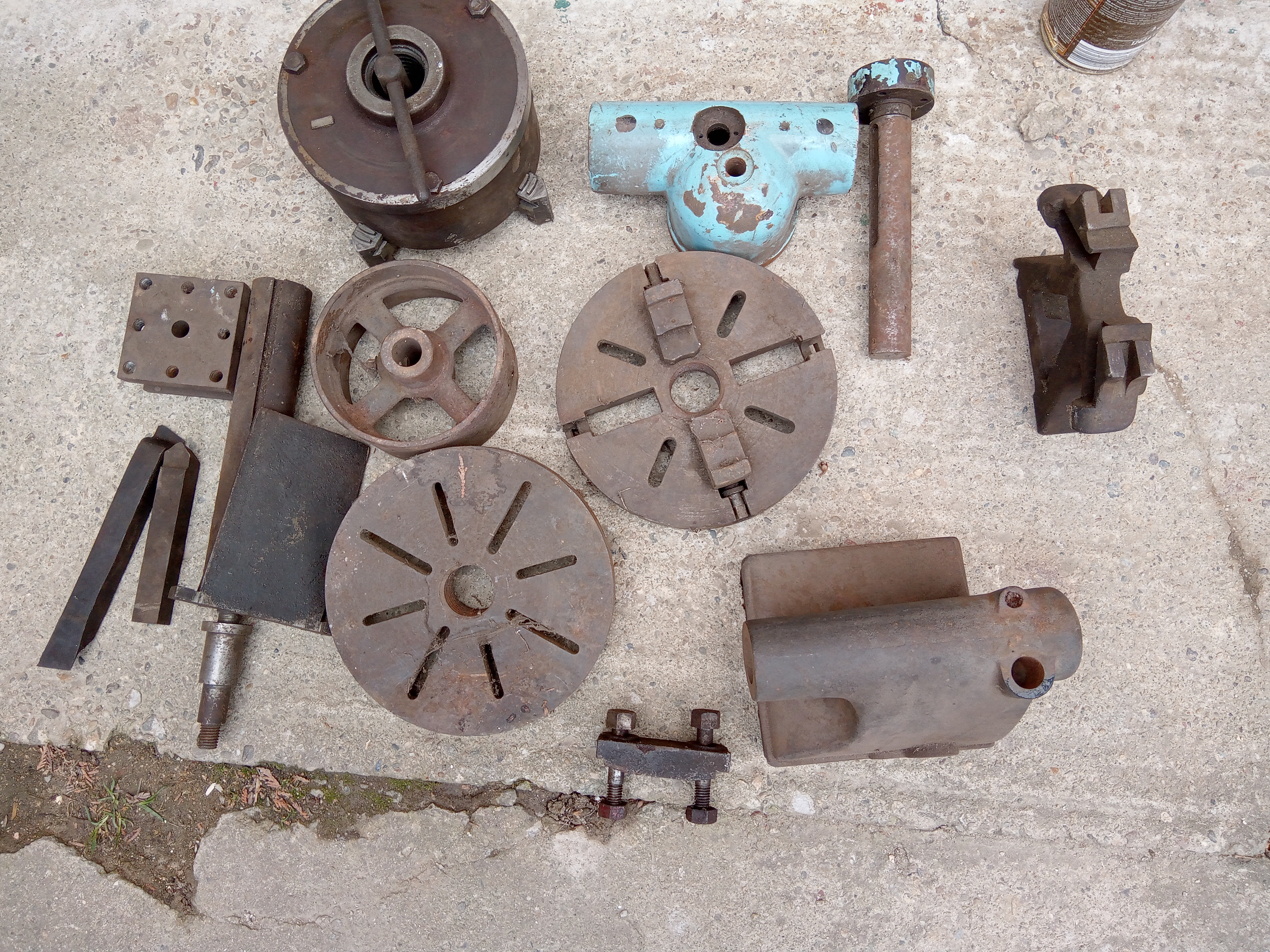

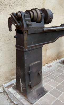

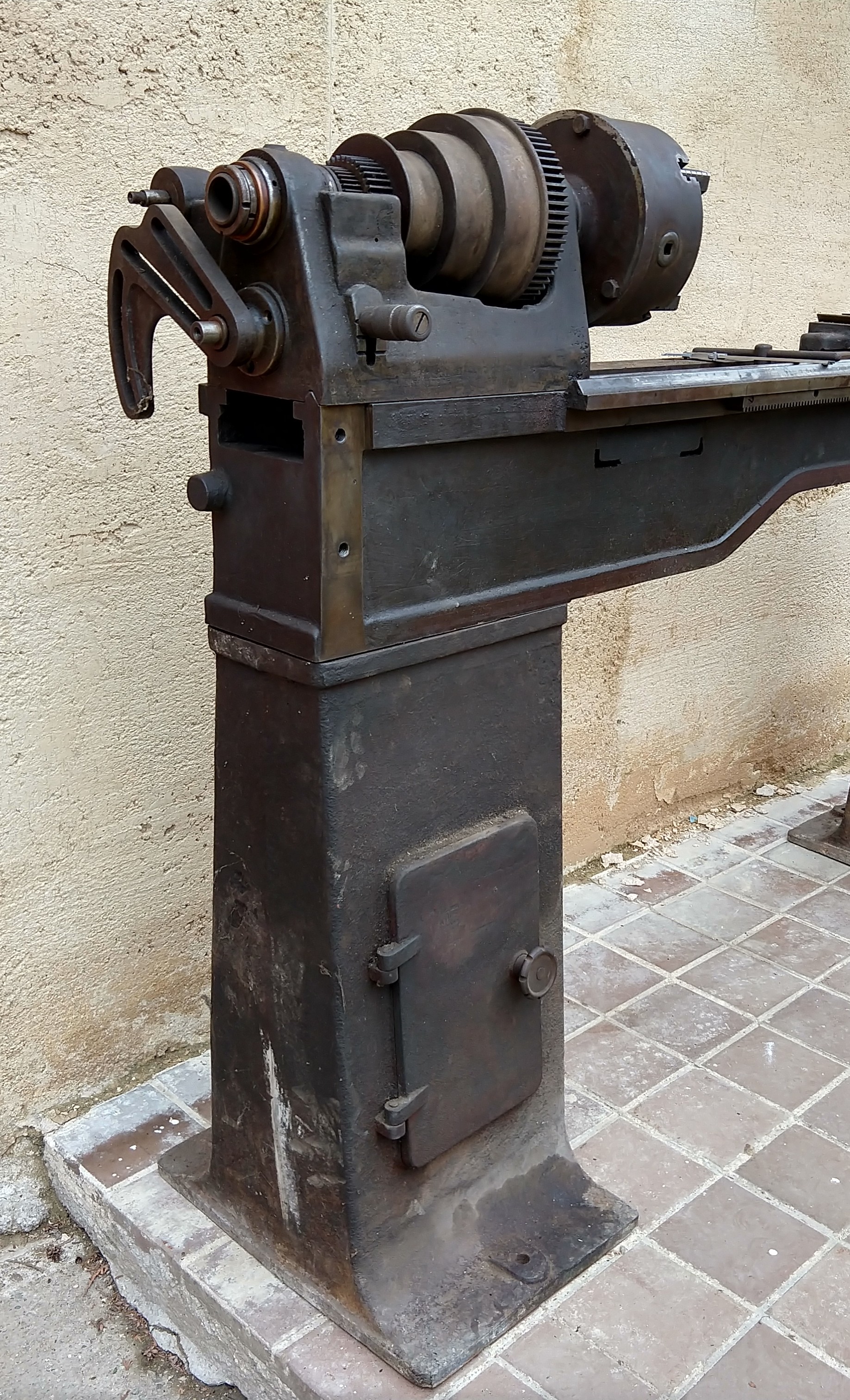

zdravim, nevie niekto o aky sustruh sa jedna, pohon na transmisiu, ma to pozdlzny a priecny posuv, na dvierkach je zbruseny odliatok pismen asi typ alebo vyrobca

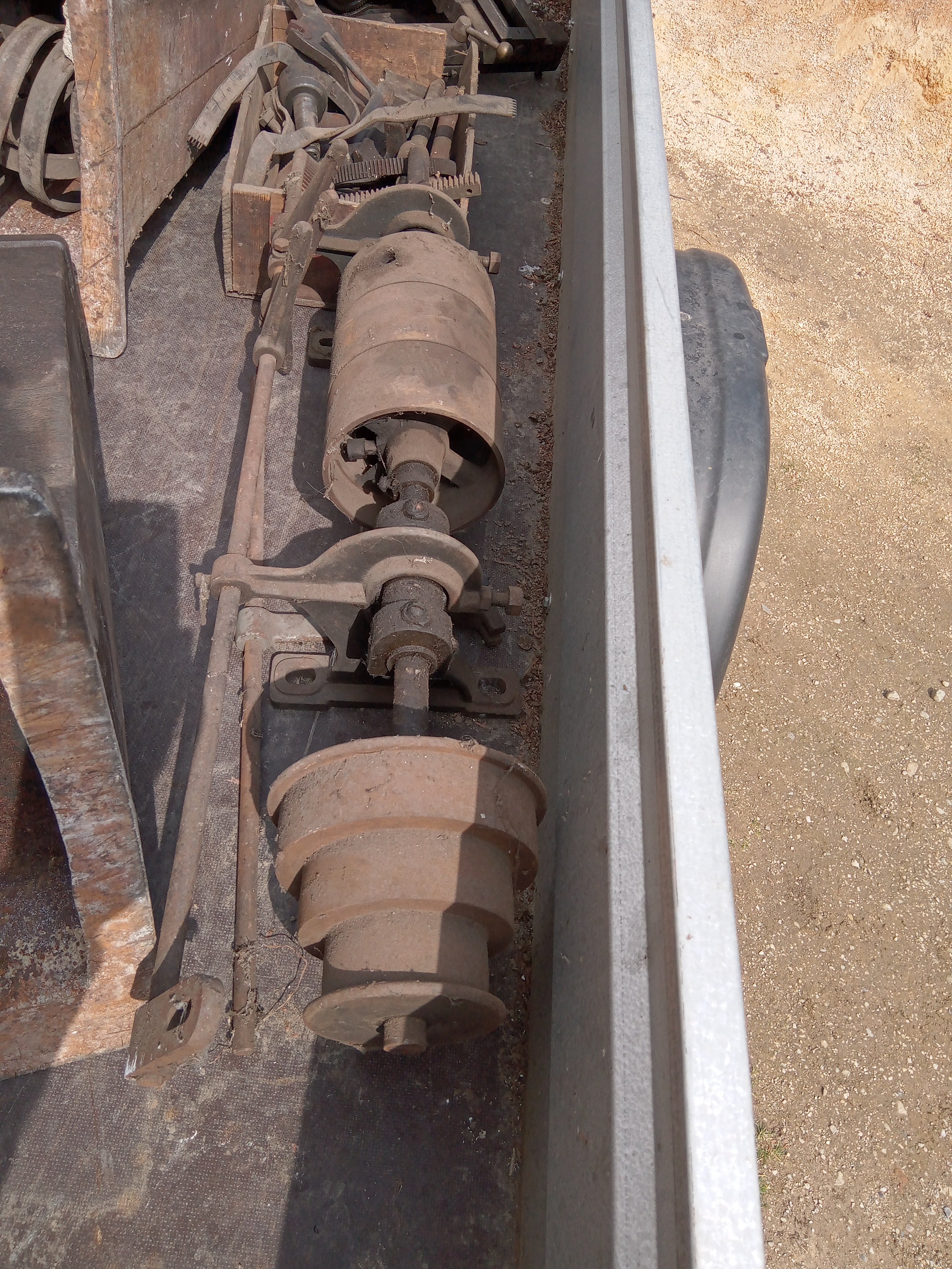

Nevím co je to za soustruh, ale kde je ten příčný a podélný posuv?
Kde máš koně?
Má to reduktor?

Až zjistíš, že tohle dáš dohromady jen těžko, beru tu řemenici :)

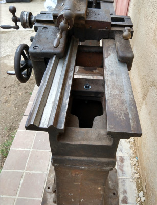

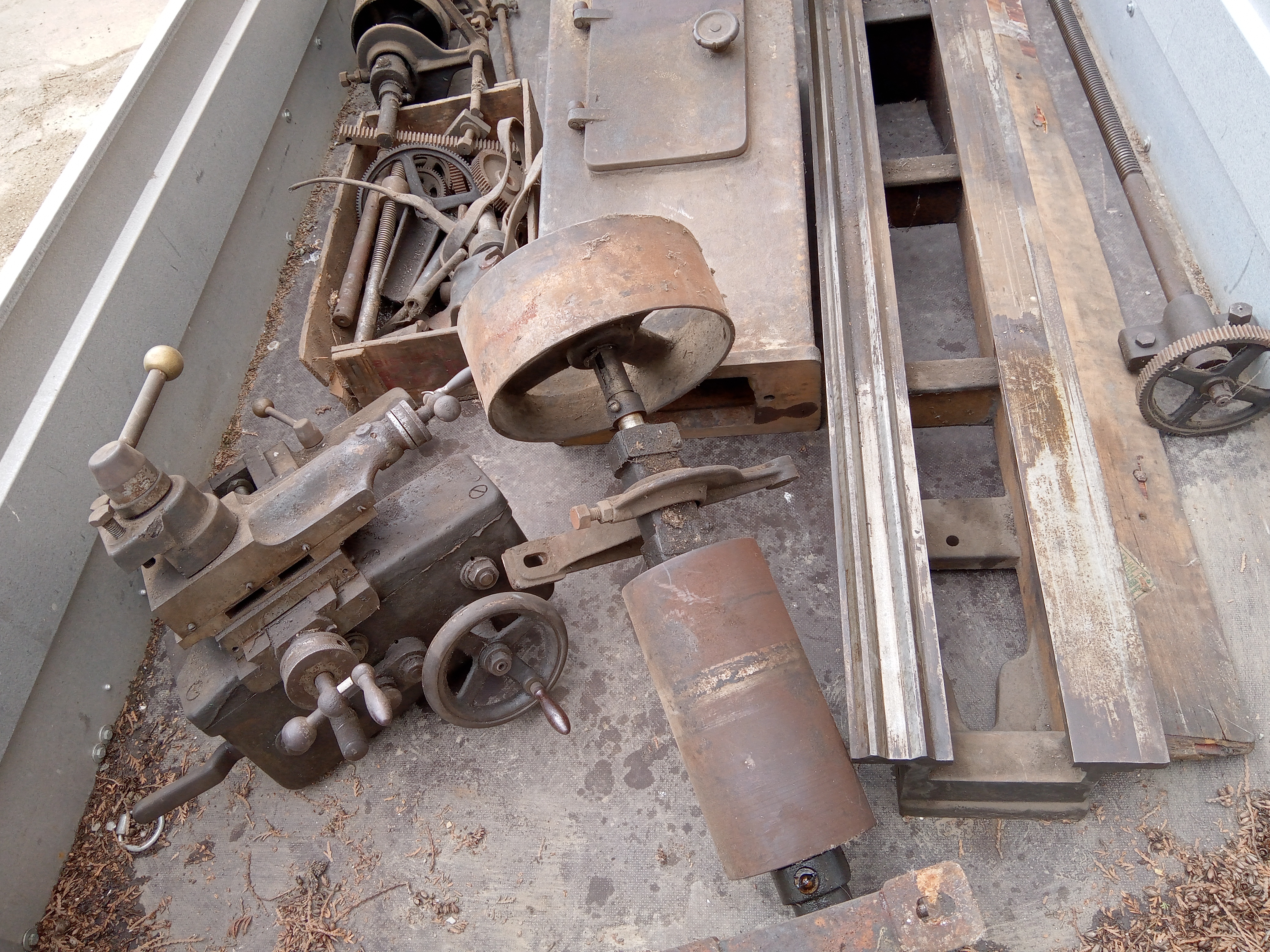

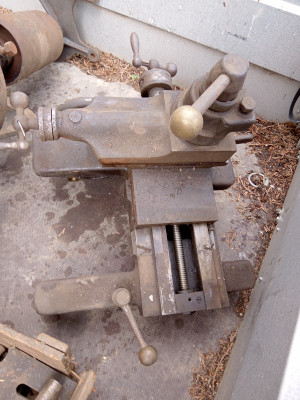

bolo to vsetko demontovane, len som to tak dal na seba aspon nejaku fotku aby som mal pre predstavu, nech zistim aspon nejake informacie. Neviem co vsetko tam bude este chybat, chyba mi do konika vsetko, mam len odliatok a spodnu platnu. Neviem ci ten sustruh akoze zrepasujem do povodneho stavu, rozoberem precistim, namalujem a poskladam alebo "vyhodim" ozubenia posuvu a prerobim len na rucne, na drobne domace prace. Na vretene je prevod vpred vzad tou packou, ozubene kolesa sa nasuvaju tak na sucho. Na suporte je packa na prepinanie pozdlzny priecny posuv pohon cez tu zavitovu tyc. Rucny posuv je cez ozubeny hreben.
muros
Příspěvky: 124
Registrován: 29. 6. 2009, 4:11
Bydliště: KE
15. 4. 2021, 6:24
Remenicu osobitne nepredavam, ta zostava na pohon plochym remenom. Snad tych par srubiek dam do hromady aby to bolo kompletne.

Vypadá jako soustruhy Františka Wawerky z Lipníku nad Bečvou.

Vždyť tam máš zbytky toho nápisu. Zeptej se fízlů,jak zjišťují přeražená čísla třeba na autech a udělej to taky tak.Ale podle těch nápisů to vypadá na nějaký Uheráky..
Ale upřímně a bez naštvání:Vím,že je to škoda nechat to ve šrotu,ale PROČ si tohle tahat domů?

No vypadá to, že toho máš docela hodně - jen dotaz - vodící šroub posuvu má drážku?

áno ma drážku ide do ozubenia ktoré cez prevod pohana priečny posuv

V tomto prípade to nebude tak jednoduché. Razené čísla majú pod sebou upechovaný materiál. Ak sa razba aj vybrúsi, ešte niekoľko mm hlboko pod znakmi má materiál vyššiu hustotu a pri leptaní kovu metalografickou zmesou dôjde k zvýrazneniu kčastí s inou hustotou a tým k objaveniu sa pôvodnej razby. Tu bol ale nápis odliaty, tak nieje dôvod aby materiál pod nápisom bol akokoľvek odlišný.

Tak už tomu rozumím, z fotky to není patrné - tam ta drážka vidět není.
Podle fotek usuzuju, že u vřetena je i reduktor.

možná by šla použít magnetická prášková defektoskopie, ta by mohla nápis ukázat i na broušeném odlitku.
A pokud na to člověk nechce jít vědecky, tak já mám vyzkoušenou jednodušší metodu - když cokoli brousím flexou, ten brusný prach při těch vibracích z broušení krásně místa bývalých nápisů zvýrazní.
Ale je otázka, jestli má nějaký smysl zjišťovat, co je to za výrobce. Jestli to byl československý výrobce, tak od roku 1948 neexistuje, jestli zahraniční, tak se tady o něm moc informací nezjistí.

Asi to bude niečo od Donauwerk Ernst Krause najviac sa podoba na stroje od nich. Zaujímalo ma či by sa dalo podľa výrobcu zistiť približne obdobie výroby.
