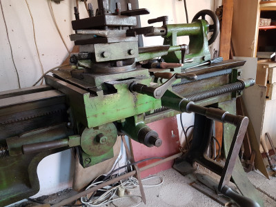

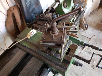

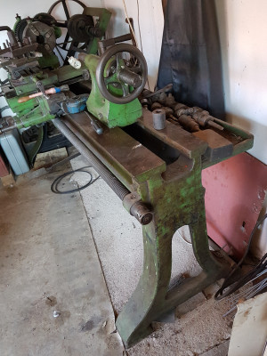

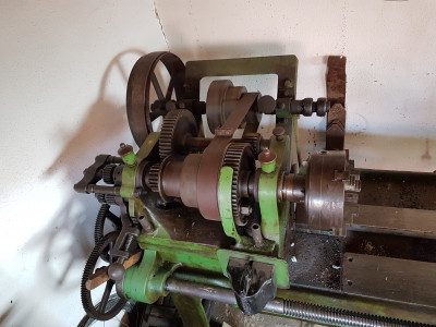

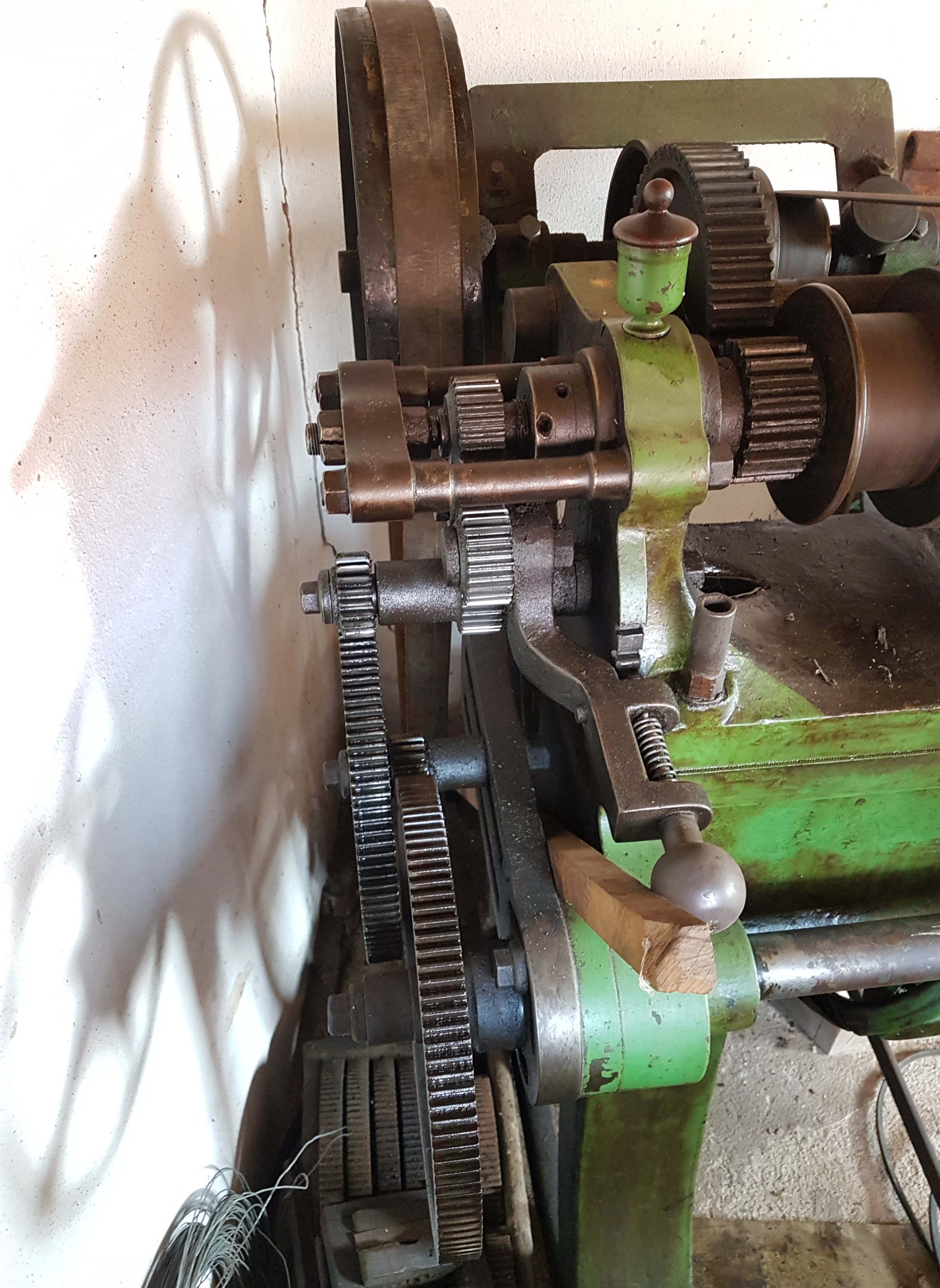

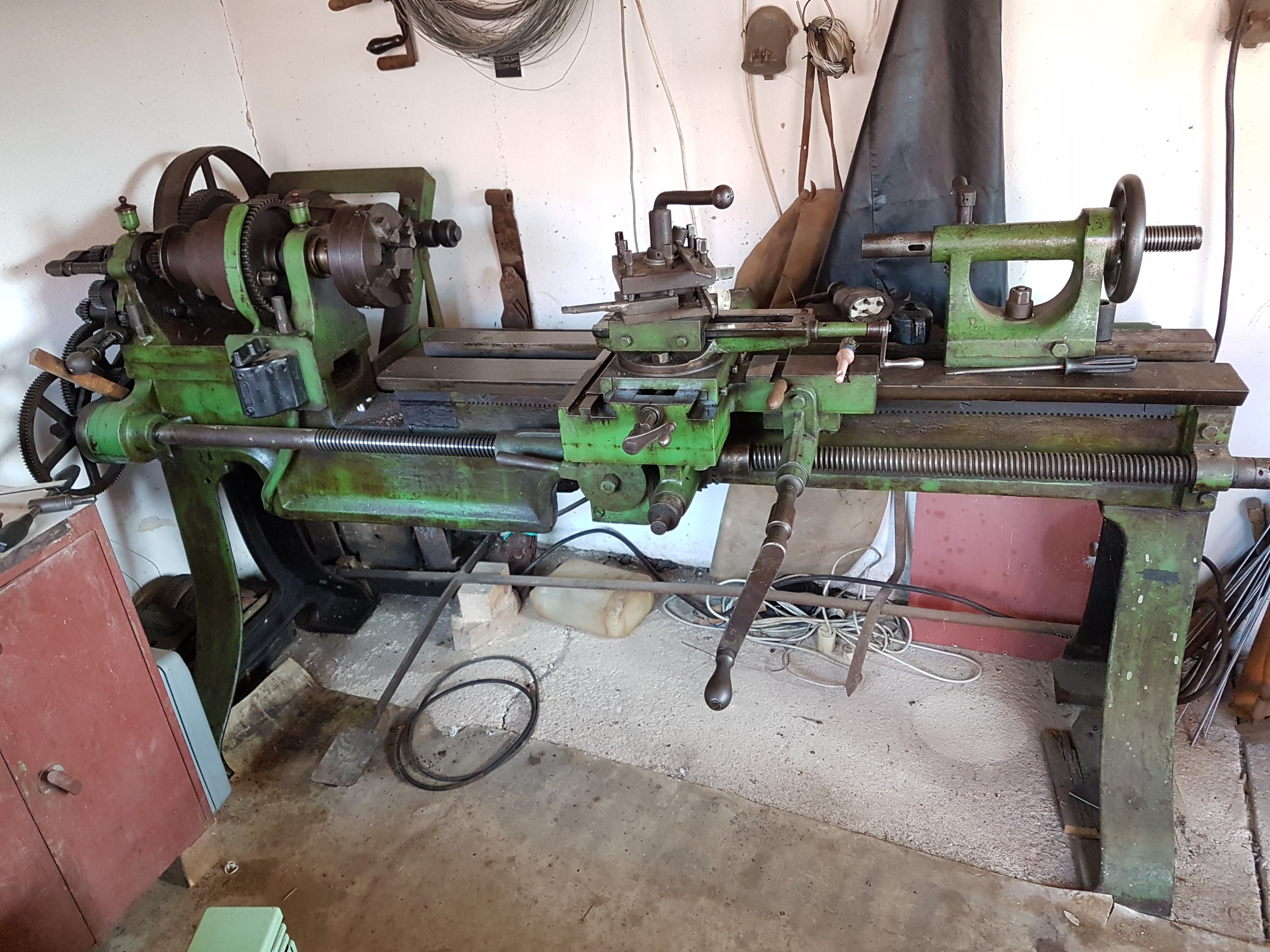

Dobrý den,
po dědečkovi přítelkyně jsem podědil soustruh, ale bohužel se mi zatím nepodařilo zjistit nic bližšího o jeho původu. Nemá na sobě žádný štítek a tak netuším výrobce ani jeho stáří.
Co o něm můžu říct je že když se klikou supportu toci po směru hodinovych rucicek, jede doleva. Podelny posuv funguje, pohon remenem, evidentne elektromotor dodelavany pozdeji, je k tomu jeste bedna ozubenych kol.
Prošel jsem deset stránek dozadu ale podobný jsem neviděl.
Pokud by měl někdo tip jakým směrem pátrat byl bych velice rád.
Diky

milan.83
- Příspěvky: 826
- Registrován: 25. 1. 2018, 7:26

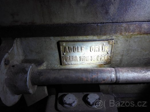

Je to Adolf Orlík, Praha Poříč 35, rok cca 1910.
Já se na takový byl taky podívat. Od koupě mě odradil rybinový tvar lože a právě ten posuv, kdy suport jede na opačnou stranu, než bych čekal. Krom toho to nebylo dost dobře zpřevodované, tuším, že na jednu otáčku suportového kola suport odjel asi o 10 cm.
Nožový suport není původní, originál je na jeden nůž.
Pohon motorem je samozřejmě dodělávaný, původně to bylo hnané z transmisního rozvodu pod stropem dílny.
Vojťas
- Příspěvky: 2
- Registrován: 9. 4. 2021, 6:41
Tak rychlou odpověď jsem opravdu nečekal. Diky moc. Skvělá zpráva. Od Adolfa Orlika tam mám i závitořez na trubky, tak to už je vše skoro do muzea. Ještě jednou diky.
Bohužel na tomto místě žádný stitek nemam, ale ještě jednou nohy prohlednu.
Pokud by někdo další měl podobné fotky rad se podívám.
