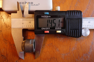

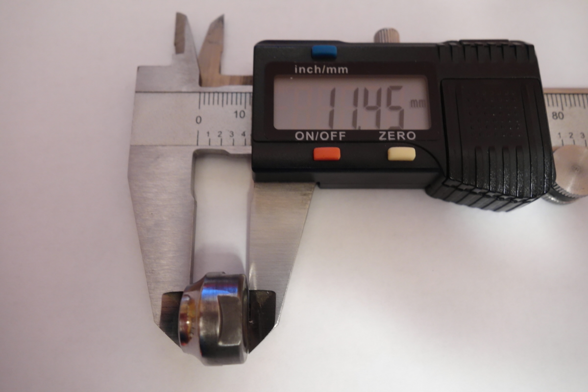

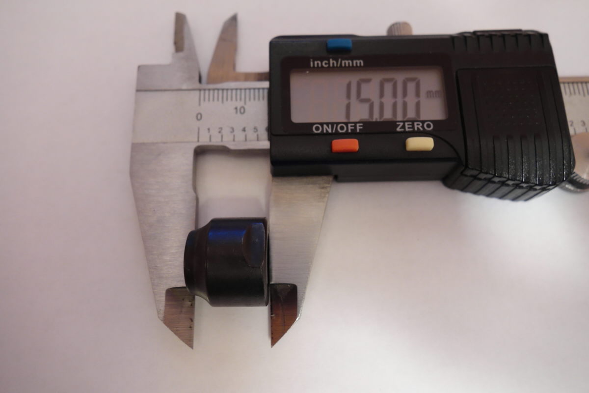

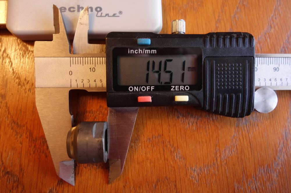

Potřeboval bych upravit tyto kalené součástky - skrátit je z délky 15mm - polotovar
potřebuji udělat 4ks na délku 11.5mm a 4ks na délku 14.5mm + znovu udělat plošku na klíč

Chceš si to urobiť sám alebo chceš od niekoho aby to urobil?
Ak je to kalené do 45-50 tak na sústruhu a fréze to urobíš bežným náradím s plátkami. Ak to má okolo 60, tak skrátiť na sústruhu CBN plátkami, na fréze plôšky tvrdokovovou frézou. Prípadne ak nič z toho nie je k dispozícií, tak na brúskach. V každom prípade je to aj s prípravou do hodiny hotové.
