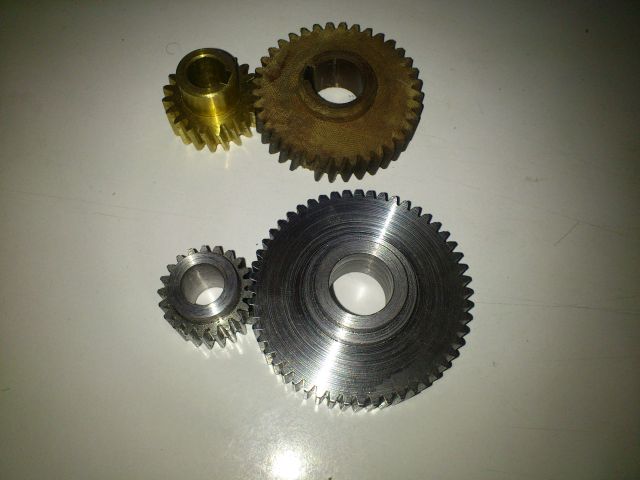

Já mám VF25LVario od pana Dudáše z Bratislavy (http://www.cnc1.eu/sk/frezavf25.htm" onclick="window.open(this.href);return false;) . Převody z motoru (komutátorového), jsou řešeny typem mosaz-texgumoid. Při vrtání měl motor malý kroťák. Na desce regulace jsou 4 trimry. Min. ot., max. ot. max. proud a točivý moment. Přidal jsem na momentu a za chvíli vylo texgumoidové kolečko bez zubu. Prostě se tam nehodí. Originál tam jsou kola se šikmým ozubením většího modulu. na http://www.retezyolomuc.cz" onclick="window.open(this.href);return false; jsem si v katalogu (http://shop.retezyolomouc.cz/ozubena-ko ... m-ozubenim" onclick="window.open(this.href);return false;) jsem si objednal kola: M1, 20 zubů jako primární kolečko, M1, 52 zubů jako sekundár. Osově jsou kola shodná jako originál. Převodový poměr vychází asi o 1/3 do pomala. O to větší to má kroutící moment. Na drážkování stejně používám rychlosti L a nikoliv H. Štětečkem namáčeným v emulzi pěkně v klidu strouhám a žádný problém v tom není. Někdo tady na 3 drážkovačku honí otáčky na 3000 ale fréza se akorát podstatně dřív otupí a nic víc.
Kola jsou polotovary a tak se musí dodělat. Kdo nemá soustruh, jsou schopni celé kolo udělat i s drážkama. Pak je ale příplatek cca. 200,- na jedno kolo. Cena obou kol dohromady byla kolem 130 Kč. Pastorek má konečný otvor 10 H7, drážku 4mm, kolo 15H7, drážku 5mm. Pro změnu jsem ale ozubení nechal co největší. Originál výška zubu je 10mm, já je nechal 15mm. V horní části je vidět ulomený zub.

Vždyť máte od mě uvedený návod. Není potřeba nic nějak hrotit a vymýšlet jiný modul. Jednoduše podle katalogu jsem porovnal průměry a osovou vzdálenost a bylo to raz dva. Vše je popsáno. Největší záhul dostává primární převod a ten jsem udělal kovový. Pertinax funguje dobře.
"katalogu (http://shop.retezyolomouc.cz/ozubena-ko" onclick="window.open(this.href);return false; ... m-ozubenim) jsem si objednal kola: M1, 20 zubů jako primární kolečko, M1, 52 zubů jako sekundár. Osově jsou kola shodná jako originál. Převodový poměr vychází asi o 1/3 do pomala. O to větší to má kroutící moment. Na drážkování stejně používám rychlosti L a nikoliv H. Štětečkem namáčeným v emulzi pěkně v klidu strouhám a žádný problém v tom není. Někdo tady na 3 drážkovačku honí otáčky na 3000 ale fréza se akorát podstatně dřív otupí a nic víc.
Kola jsou polotovary a tak se musí dodělat. Kdo nemá soustruh, jsou schopni celé kolo udělat i s drážkama. Pak je ale příplatek cca. 200,- na jedno kolo. Cena obou kol dohromady byla kolem 130 Kč. Pastorek má konečný otvor 10 H7, drážku 4mm, kolo 15H7, drážku 5mm. Pro změnu jsem ale ozubení nechal co největší. Originál výška zubu je 10mm, já je nechal 15mm. V horní části je vidět ulomený zub."
