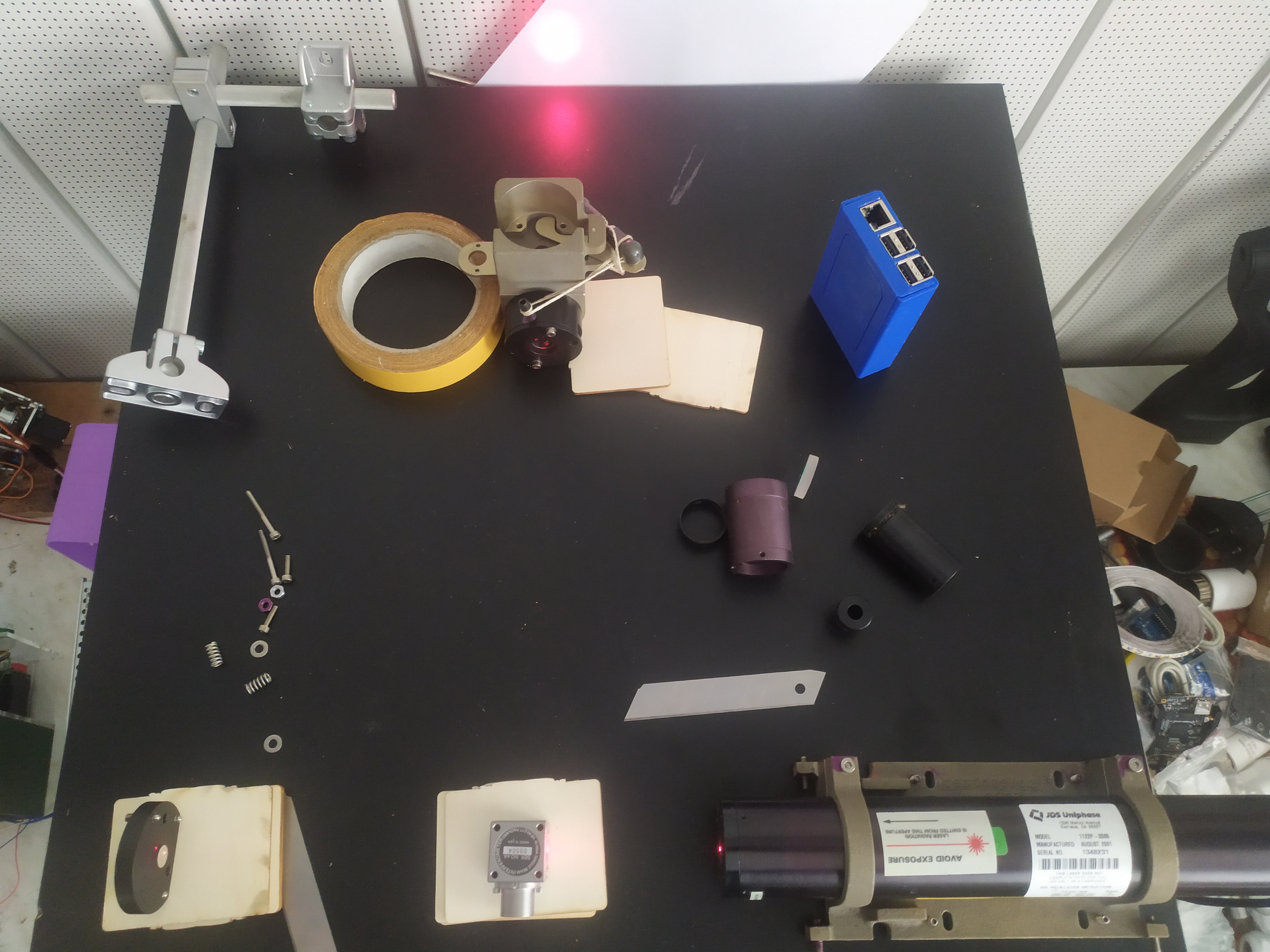

pro rozsireni obzoru jsem si postavil improvizovany laserovy interferometr
ty vlnky jak tam probihaji tim vyzerem z toho obrazu celych krozku jsou jednotlive vlny ktere vznikaji nepatrnym submikronovym pohybem zrcatka v dusledku jak se prehupuju z nohy na nohu a prez podlahu se to zele prenasi na stul
neni to tedy cela vlnoplocha protoze mam cocku s velmi kratkym ohniskem takze to je hodne roztazene do plochy a je videt jen uzka zast
zkusim to pak namontovat na neco pevneho s cim pujde lepe manipulovat
ona neni sranda dostat oba paprsky na stejne misto a jeste si vyzoomovat presne stred
ukazka inprovizovane sestavy
zleva rovinne zrcatko, uprostred interferometr (beam splitter) vcetne valcove cepicky kde je integrovany retroreflektor, vpravo HeNe laser, nahore kolinko v kterem je objektiv kvuli promitnuti detailu paprsku.
jakmile se povede rovinnym zrcatkem poslat druhy paprsek zpet do beam splitteru tak ze se promitne na stejne misto jako hlavni paprsek tak se prekryvajici svetelne fleky zacnou chvet a poblikavat v dusledku interferenci jednotlivych vln dvou paprsku kde kazdy urazil jinou drahu takze je tam fazovy posun
