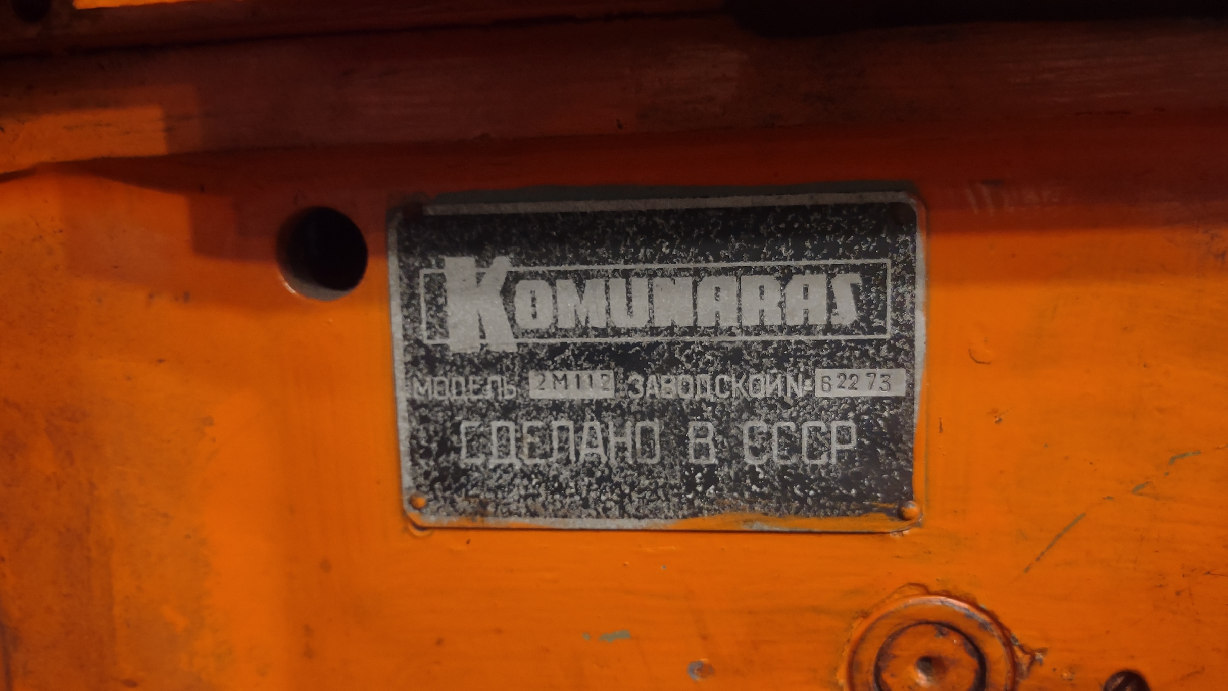

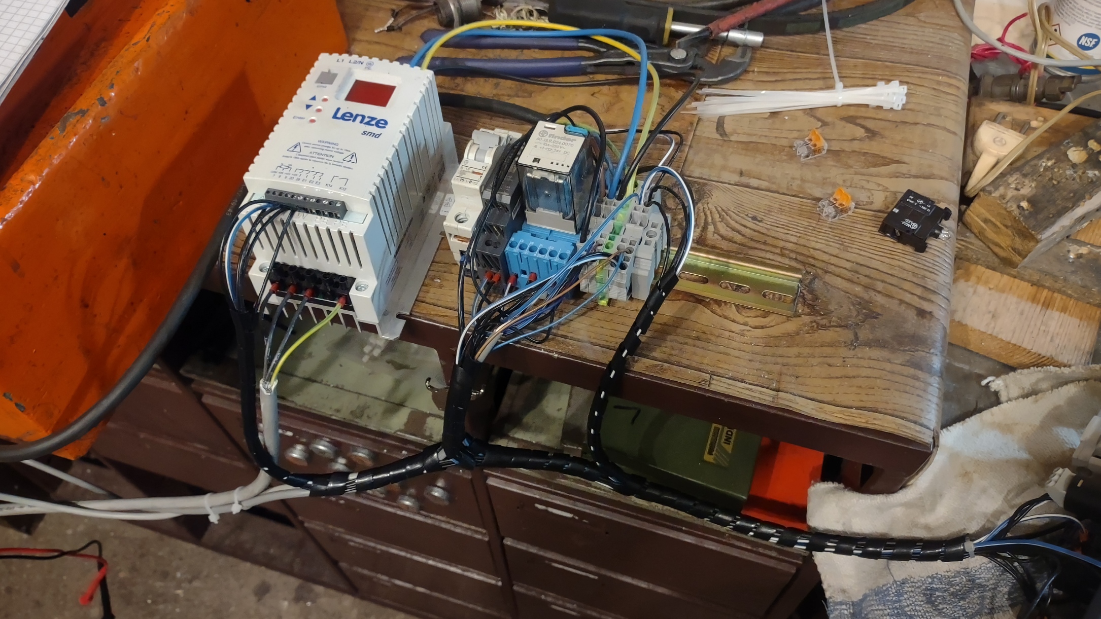

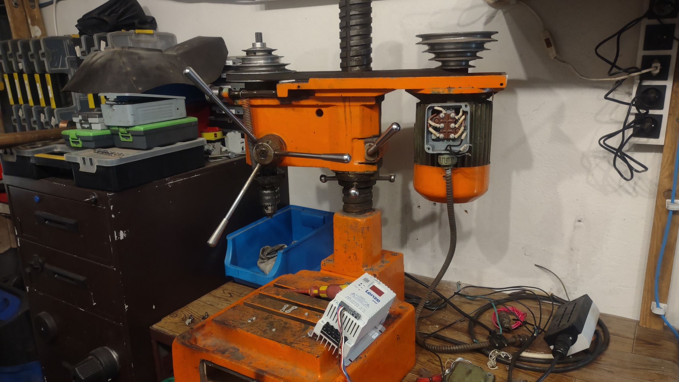

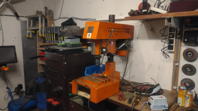

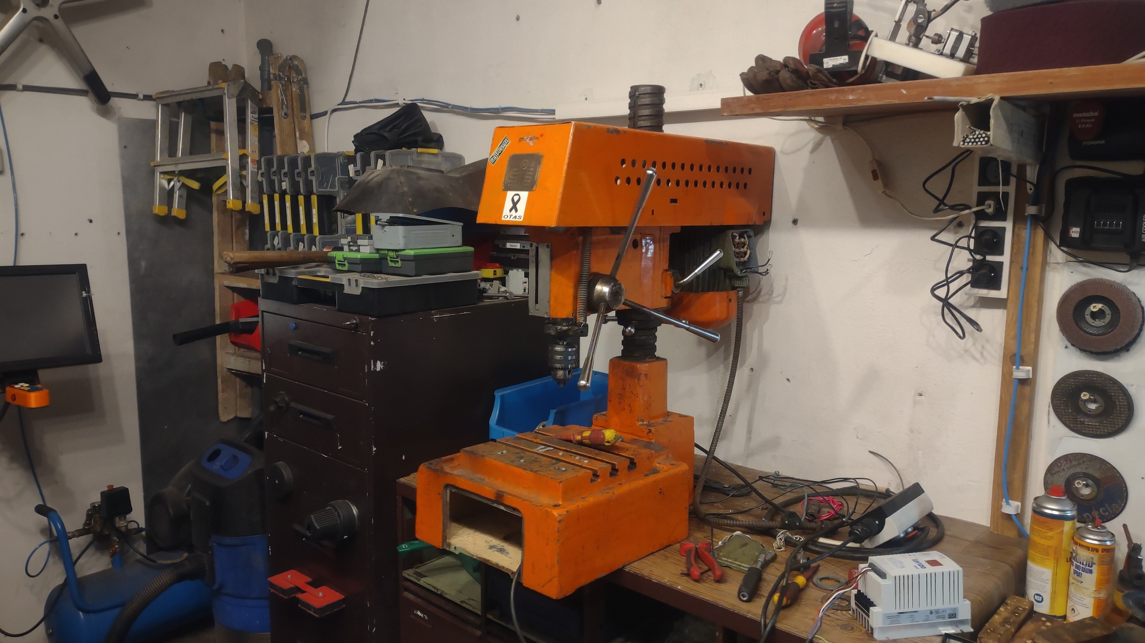

Tak se na me po soustruhu ( viewtopic.php?t=38458 ) zase usmalo stesti :) Privezl jsem si vrtacku. Je to ruska 130kg tezka masina. Je funkcni, ale par veci se udelat musi. Preloziskovat motor, remenice na vretenu ma vakl. Chci obnovit odmerovani ktere zaroven slouzi jako nastavitelny doraz hloubky. Samozrejme predelam elektriku, dam tam FM, svetlo, atd... S tim jsem zacal jako prvni.

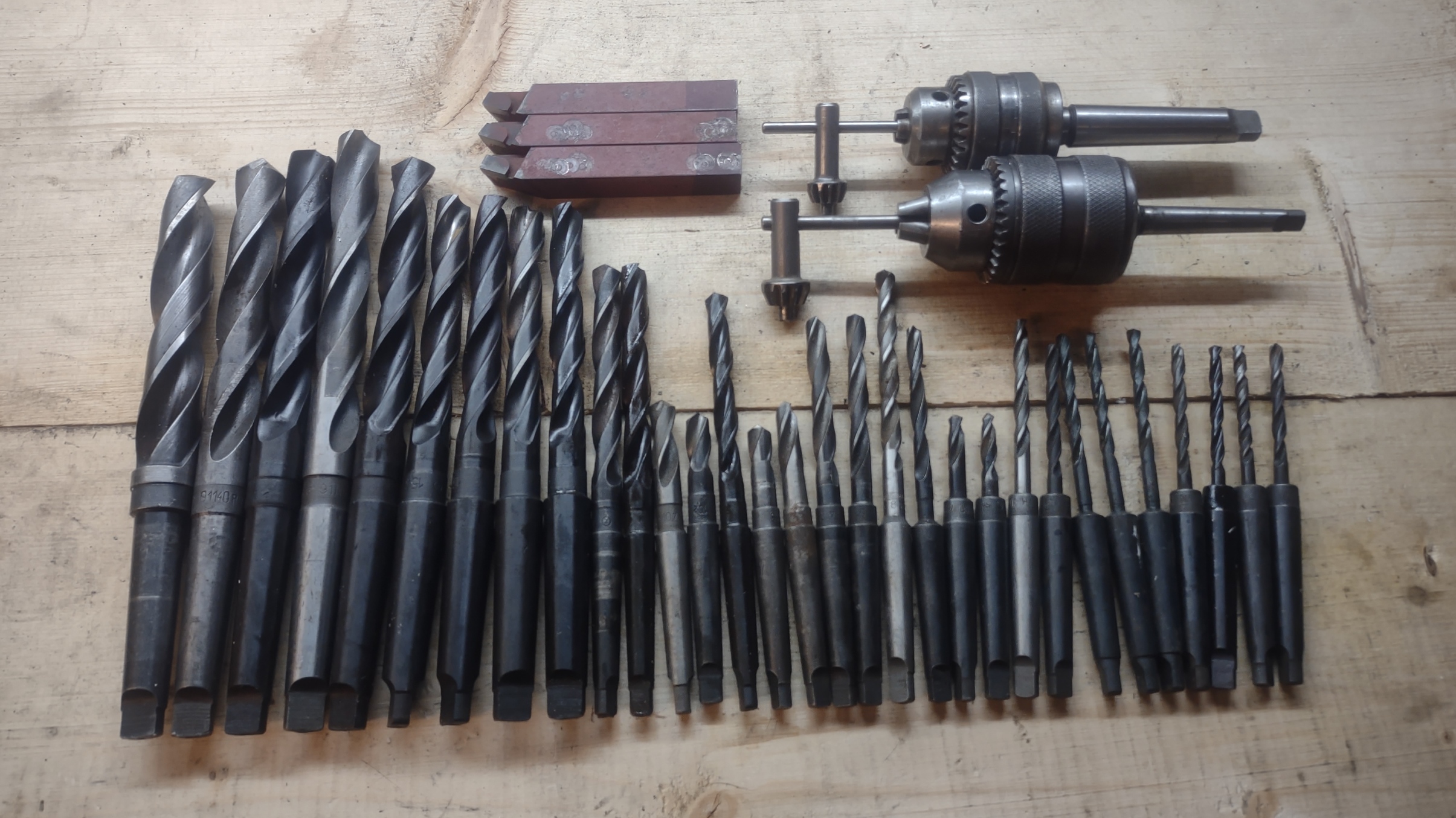

Jeste jsem od pana dostal hromadu vrtaku do soustruhu, noze a sklicidla.
Jen nevim co koho vedlo k tomu aby to tak nasmrdlal na oranzovo misto puvodni zelene. Rad bych to natrel stejnou barvou jako mam soustruh.
Nebude se mi to v dilne prat? Nemecky soustruh, ruska vrtacka, frezka prevazne z ciny :D
Obcas sem dam fotku jak to upravuji, treba se to nekomu sikne...

Gratuluji, pěkný úlovek. Po téhle jsem se také nějaký čas díval. Ale ta barva? Nekupoval jsi to od toho Klimbíka? ;)
Příspěvky: 2521
3. 5. 2021, 1:09
No doma žádného Číňana nemám, tak nevím. Ale Čech, Rumun, Rus, Švýcar, Polák a Němec se snáší celkem dobře :lol:
Jinak tu oranžovou mám plošce 3L722 taky. Půjde přelakovat ;)

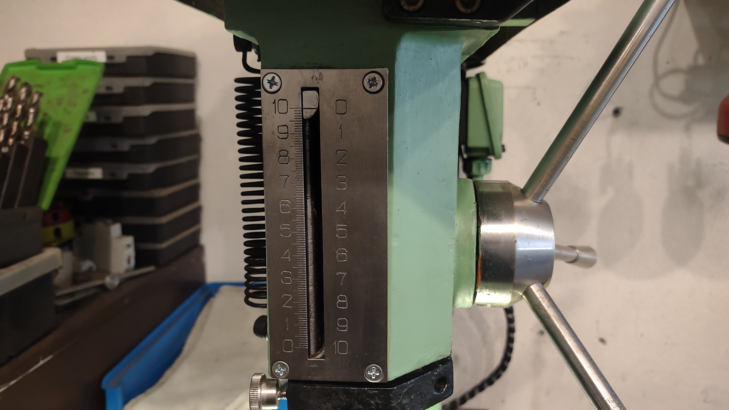

To ano, na ytb jsou mraky videi s renovacemi a opravami teto vrtacky. Nektera videa jsou dost zajimava, co ty rusaci dokazou :) Ja potreboval hlavne zjistit jak je origo udalene vraceni vretene nahoru. U te me je nabastlena pruzina z boku a kulisa s pakama je ke hridelce privarene natvrdo. Spravne je tam pruzina jak ve svinovacim metru primo v kulise co jsou do ni prisroubovany paky na vrtani. Jelikoz ve vreteni neni vule a loziska jsou ok, tak to asi hned rozebirat nebudu a udelam tu pruzinu nejak lepe nez je ted...

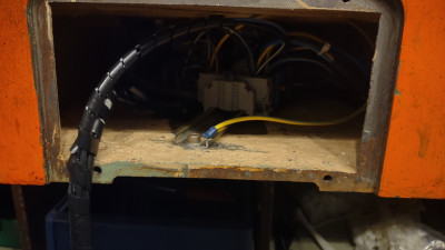

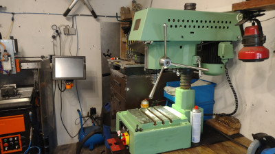

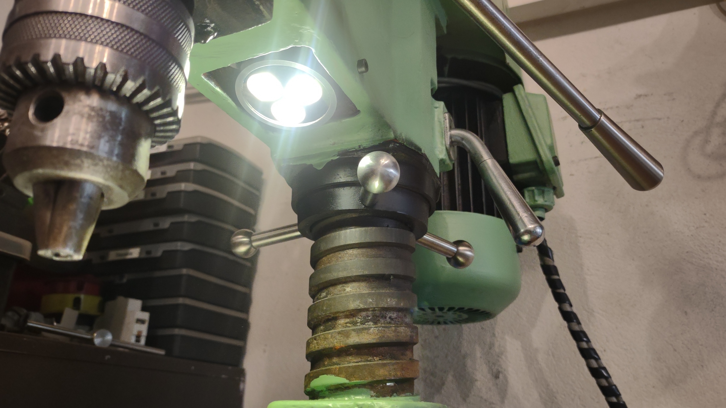

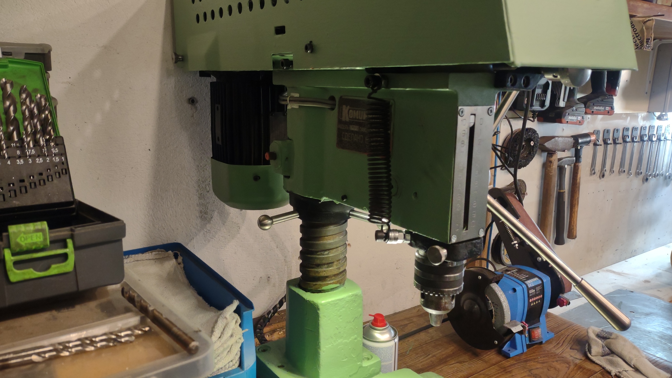

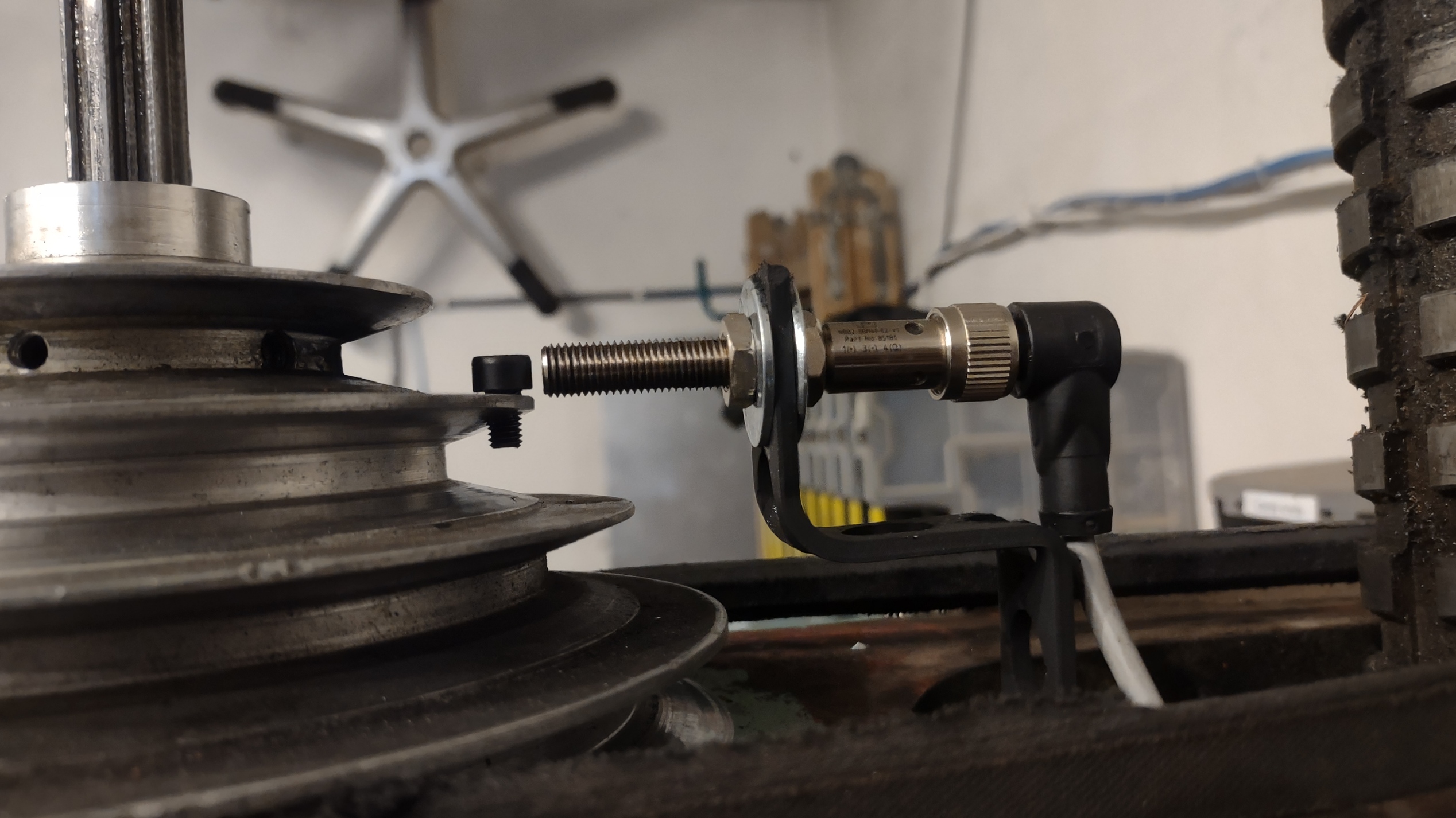

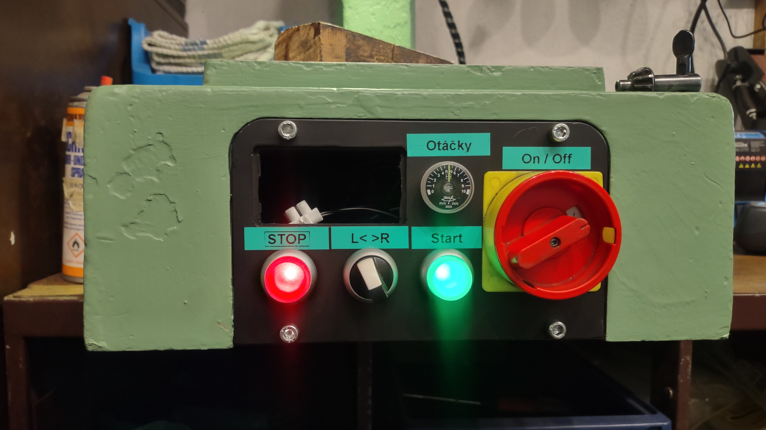

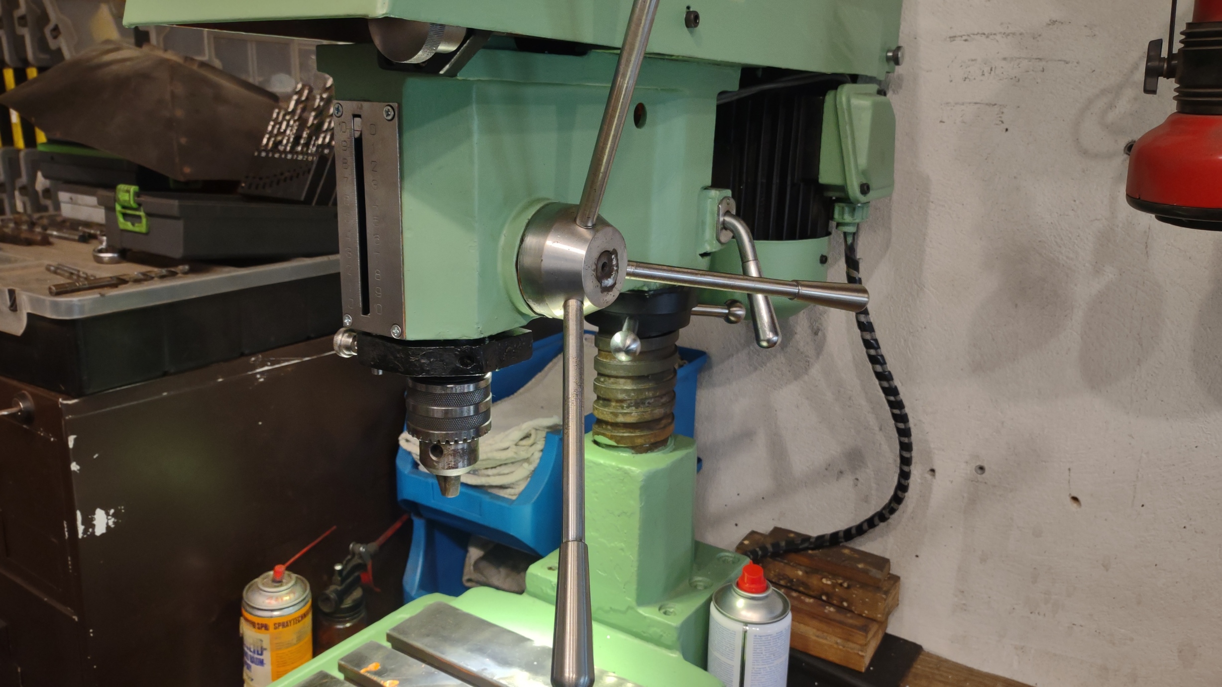

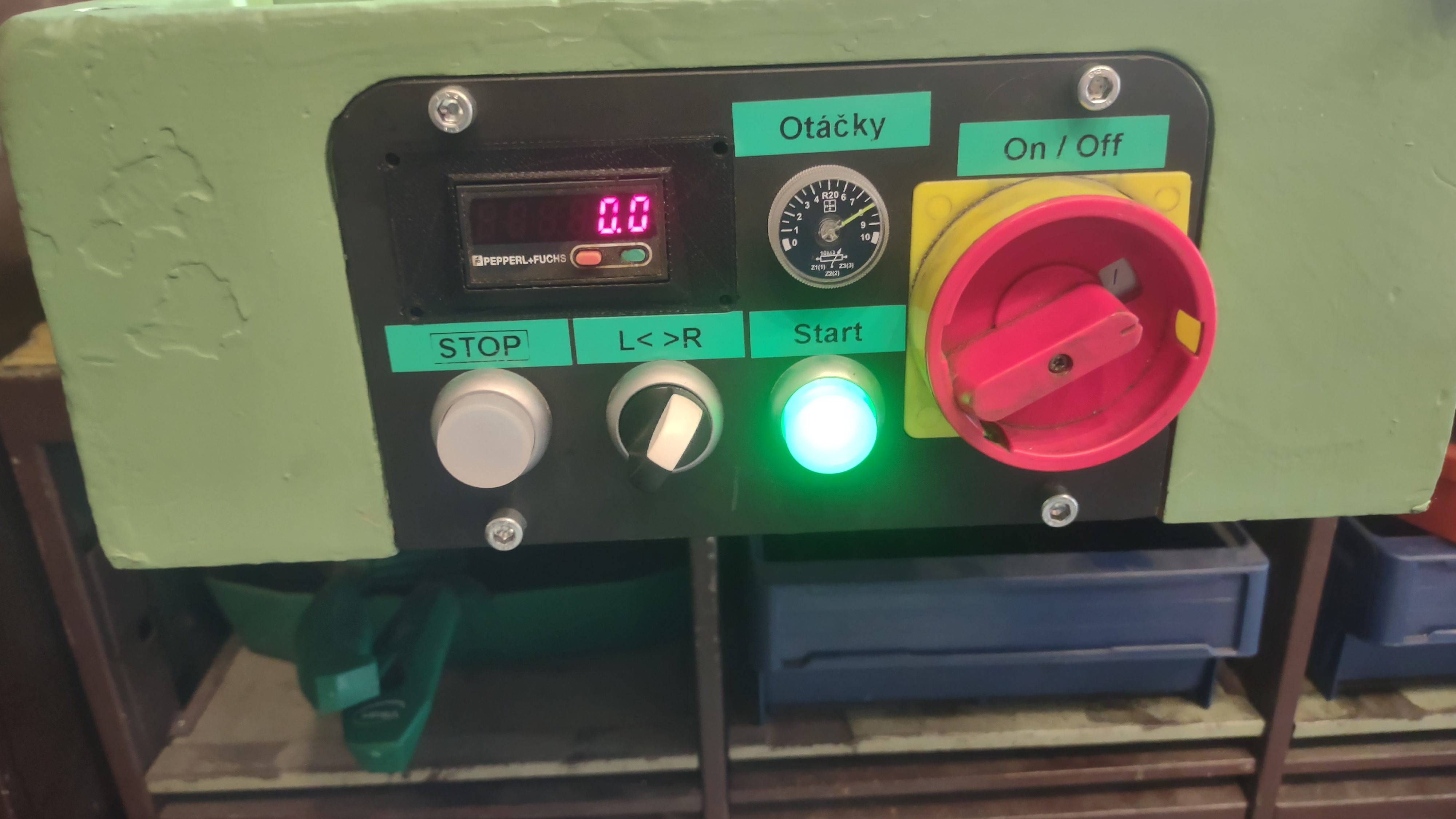

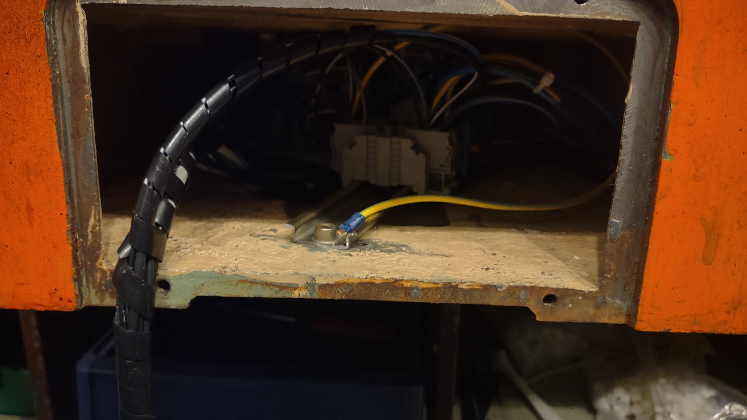

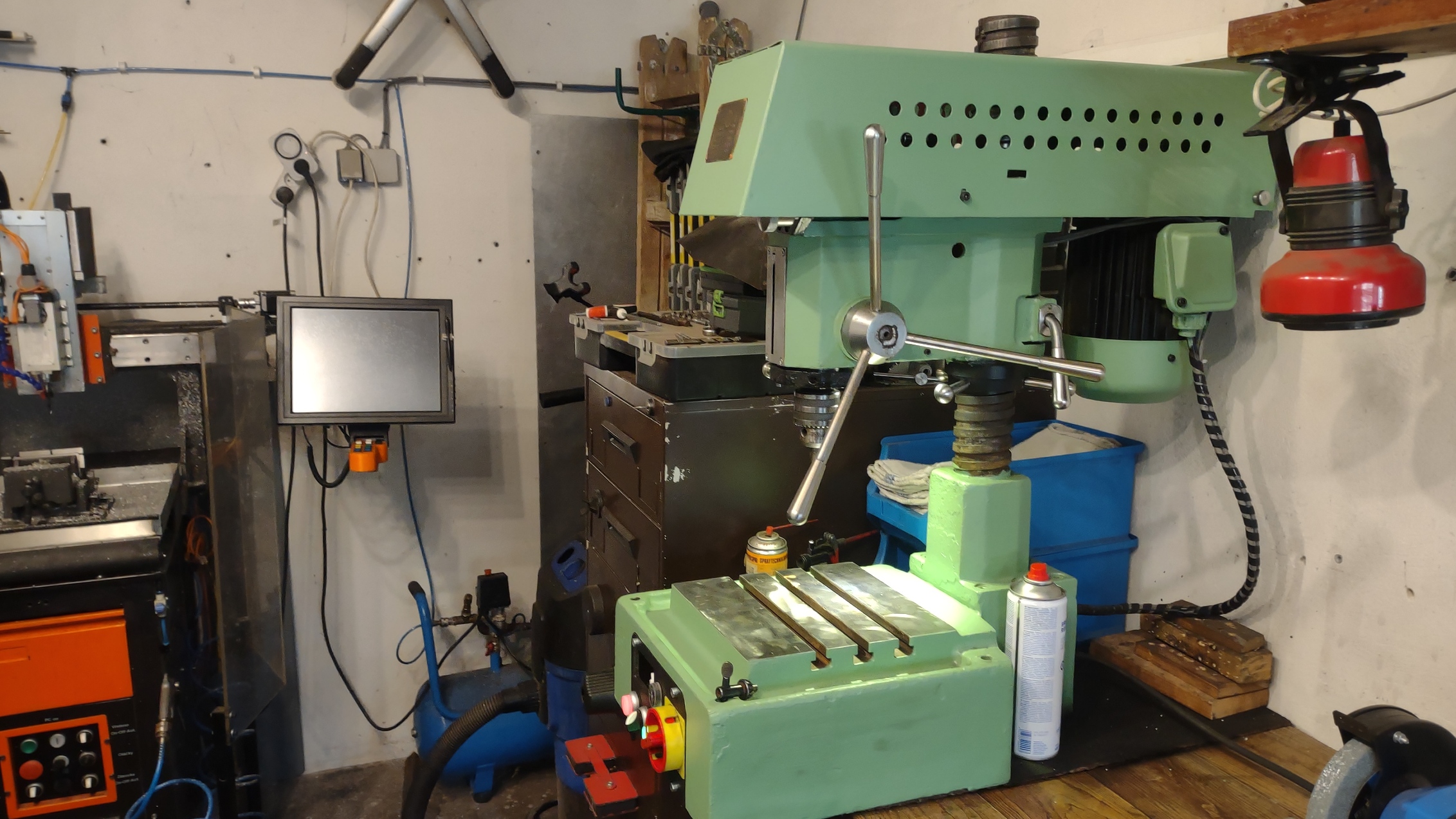

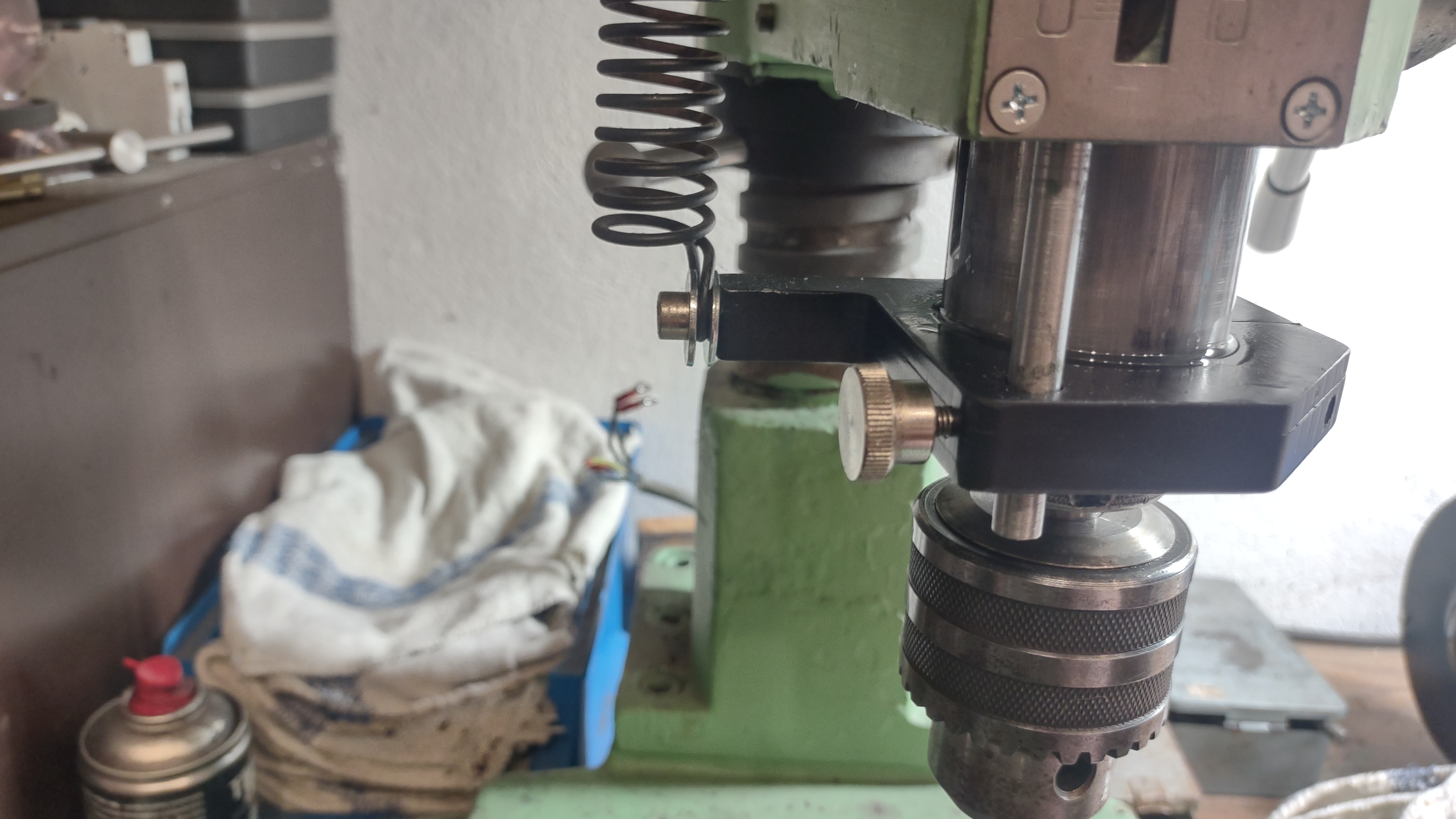

Tak jsem provedl rychlou renovaci (na prasaka). Temer cele jsem to rozebral, nasmrdlal na hraskove zeleno :) , vymenil jsem loziska na motoru, opravil ulozeni remenice. Vsechny chromovane casti jsem se snazil vylestit do zariveho lesku :) Pak jsem se pustil do elektra. Puvodni instalaci jsem komplet vyhazel, panel jsem si vyfrezoval vlastni. Napajeni z 230V za pomoci meho oblibeneho menice Lenze SMD, nastesti se krasne vesel do toho stolu. Svetlo je ledkove a lze ho naklapet. Mam tam pripravene cidlo na otackomer, ten bude stejny jako na soustruhu, jen musi dorazit z ciny. Obnovil jsem ten hloubkomer/doraz vysoustruzenim nove tycky. Pruzinu jsem dal z leve strany, sice to neni original, ale fakt nevim kde sehnat pero co tam ma byt. Aspon z tehle strany nicemu neprekazi...
Nerikam ze to je nejake uchvatne, lepsi by to bylo rozebrat uplne, stul vzit na magnetku, vycistit a vylestit ten stredovy sloup atd... Jo a pred natiranim sundat stitky :) No jsem linej a potrebuju vrtat...

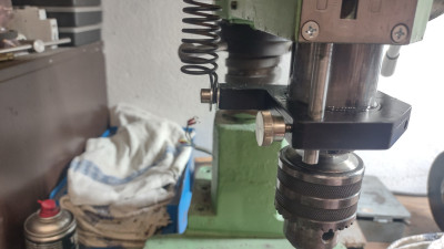

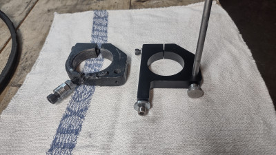

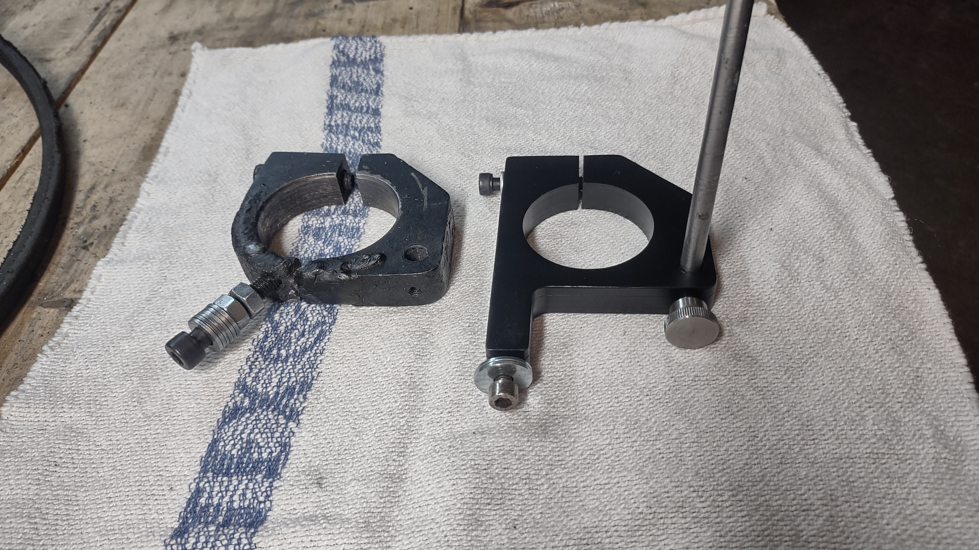

Tak jsem musel trochu vytunit vrtajdu. Ten drzak/objimka (nevim jak se to jmenuje) na pinole uz byl vareny kdyz jsem to dovezl a samozrejme praskl. Nasel jsem kus 15mm pasoviny a frezoval jsem na tom mem chrastitku... No trvalo to pul hodiny ale povedlo se :) Z boku je videt schudek a to proto ze jsem si behem frezovani uvedomil ze pojedu do hloubky 15mm ale nastroj jsem mel jen s 10mm britem, tak jsem menil nastroj.
Kazdopadne vrtacka chodi krasne, meril jsem hazivost (snad spravne) a ta je do dvou stovek. Jeste jsem trochu predelal elektriku, hlavne muj oblibeny otackomer z ciny za 200kc zde nefungoval. Nema rad FM. Kdyz jsem tocil rukou tak ukazoval ale jak jsem zapl FM tak hodil pomlcky a konec. Dal jsem tam tedy profi otackomer P+F. V odkazu je kratoucke video jak to beha. A proc to pisu? Bohuzel ji budu prodavat. Je moc velka a tezka, sam s tim prakticky nepohnu a do me male garazodilny se nevejde. Musim sehnat neco mensiho a tak do 50kg :)
