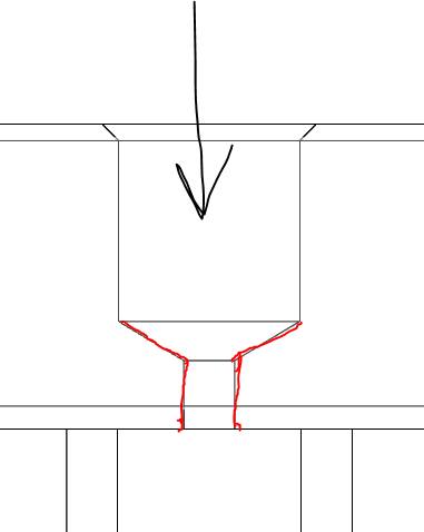

Zdravím. Chci se zeptat jak se dá zjistit na kolik HRC se dá zakalit jaká ocel. Přímo tabulku jsem nikde nenašel. Např. pokud vím správně tak 12 050 se dá zakalit max na 30HRC... Potřebuju něco co půjde zakalit řekněme na 45HRC > aby se to nedalo, rozvrtat obyč vrtákem. A dělat to z nástrojovky by byl overkill, když toho bude víc... :D A potřebuju aby se to vyrábělo v tyčích 20x10, 15x10, 10x10mm (orientačně)
Co bych mohl použít ?
Jak se dá zjistit na kolik se jaká ocel dá zakalit ?
Díky

Lukas_2 píše: 5. 5. 2021, 1:53 Zdravím. Chci se zeptat jak se dá zjistit na kolik HRC se dá zakalit jaká ocel. Přímo tabulku jsem nikde nenašel. Např. pokud vím správně tak 12 050 se dá zakalit max na 30HRC... Potřebuju něco co půjde zakalit řekněme na 45HRC > aby se to nedalo, rozvrtat obyč vrtákem. A dělat to z nástrojovky by byl overkill, když toho bude víc... :D A potřebuju aby se to vyrábělo v tyčích 20x10, 15x10, 10x10mm (orientačně)
Díky
Tá C45 je dobrá na povrchové kalenie.
Nestačí ti cementačka?
Nepíšeš koľko do hĺbky má byť tvrdá kôrka.
45HRC nie je žiadna nezdolateľná tvrdosť pre obyč. vrták. V podstate je to zušľachtená CRMO + QT a do tej Ti ešte HSS vrták vleze.
Sranda už začína okolo 55HRC, čiže C45 kaliť a popustiť na 55-58HRC ako sa robá ozubenia.

Bude to na takovej přípravek pro přesné ruční vrtání. Moc do hloubky to nepotřebuju, vyrábět se to bude na hotovo před kalením. Bude v tom předvrtaná díra sloužící pro přesné navedení vrtáku. Vše co potřebuju aby i když tam ten vrták dám křivo aby, tak nepoškodil stěny té šablony. Takže přímo do toho se vrtat nebude. Opakovatelnost toho vrtání třeba 1000x.
Já mám zkušenost že do 30HRC ten obyč vrták chvíli jede, ale do něj tlačilo CNC :D
Takže jsem si říkal že 30HRC by mohlo být málo, ale zase nepotřebuju 60.
45HRC aby HSS vrták při křivém nasazení nepoškodil stěny / hrany té předvrtané díry mi přišlo ok. Ale to by se samozřejmě kdyžtak doladilo.
edit. černá směr vrtání, a aby se nepoškozovaly červené plochy...

Klasika: vodiace puzdro. Urobil by som nahotovo povrchy len puzderka a dal cementovať/kaliť. Vlisovať do makého tela a máš to. Ak tomu správne chápem.

Kdybych toho dělal pár kusů tak jo, ale to bude serie. Takže klíčová je rychlost a jednoduchost výroby. Jestli budu kalit pouzdro průměr 6 nebo hranolek 20x10x8 je už jedno...
edit. Nebo takhle, nemá smysl se zabývat pouzdrem když to je takový maličký samo o sobě :D

Tak to udělej z měkoty a naklepni do toho vrtací pouzdra. Dělají se jako normálie a nestojí to svět.

Jaký je průměr (vrtáku)? Jestli by nešlo použít nějaké ložisko/ložiska..

Průměr tak malý že by to muselo být ložisko do mravenčího autíčka, skoro :D
Ne, žádné pouzdra. Tím by se to akorát komplikovalo. Stačí tvrdost oceli taková, abych ji při opakovaném najíždění HSS vrtákem nijak nepoškodil.

Jestli je to takový prcek, tak to udělej z normální oceli a nacementuj to. Cementovat a kalit jde i hřebík a na tohle to bude stačit.

Tiež hlasujem za cementačku. :)
