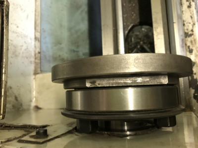

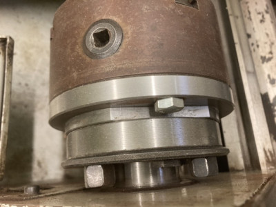

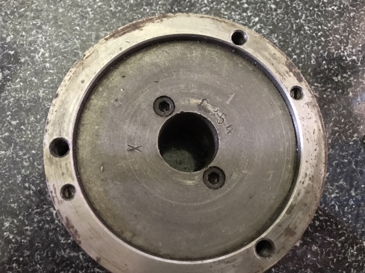

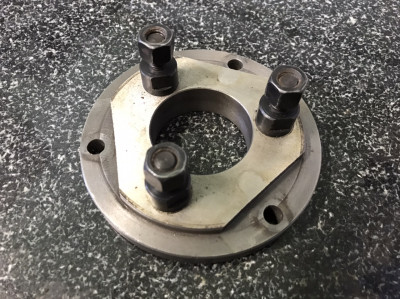

Řeším výměnu sklíčidla a vymýšlím jak vyrobit přírubu na fotce.
Vreteno
Priruba s vretenem
Sklíčidlo, co tam mám je nějakej starej poslkej bazmek bez druhých čelisti a po srmti.
Mám "zánovní" 4 čelisťové sklíčidlo TOS - není to ideál, ale je doma
Nikdy jsem nic takového nevyráběl, tak si nechám poradit.

Sajmon píše: ↑6. 5. 2021, 10:59 Řeším výměnu sklíčidla a vymýšlím jak vyrobit přírubu na fotce.
Rozumím správně, že toto je příruba, kterou máš k té mrtvé polské univerzálce a že by jsi jí mohl použít jako polotovar? Jak vypadá z druhé strany, jaké má základní rozměry (alespoň průměr a výška té čistě válcové části)? A vyrobit to chceš čistě s použitím toho soustruhu a vrtačky?
Sajmon
Příspěvky: 469
8. 5. 2021, 5:39
Tohle je original priruba k soustruhu. Nevim jestli ma spravny prumer osazeni jako original nebo jiz upraveny na tu psonku. Na TOSku je to osazeni male.
Omerim a dodam. Zatim jsem se k tomu nedostal.

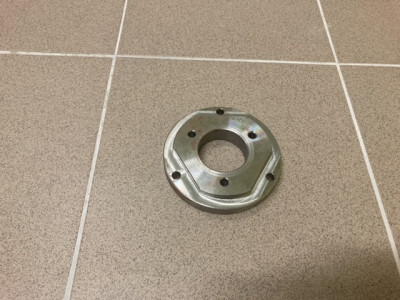

21. 2. 2022, 11:00

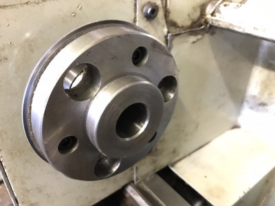

Kdyz uz jsem to tema zalozil, tak postu pokrok.
Priruby jsem si nechal vyrobit 2ks.
A osadil jiz zminovanou 4 celistovou.
Ted ji mam na presno ale stahnu osazenu a “doklepu” ji.
Fotky.

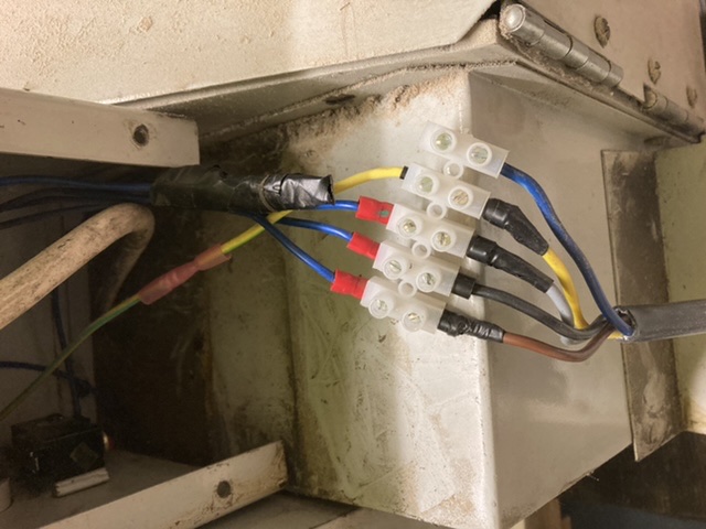

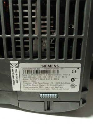

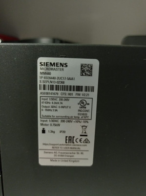

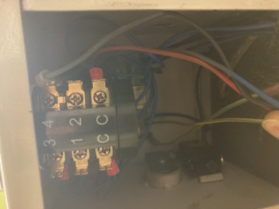

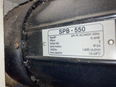

Tak a ted bych potreboval tady ohledne FM.
Par fotek.
Stitek motoru
Cokolada
Prepinac
Frekvencni menice
Zapojeni chci predelat. Nyni mam soustruh odsunut od zdi (delali jsme dlazbu)
Misto ty cokolody dam krabici se svorkovnici a vytahnu vse ven nad stavajici “box”

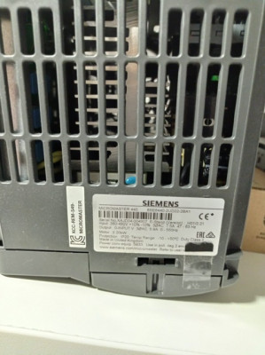

Radu kterou bych potreboval je jaky FM zvolit mam vsechny 3 doma. Muj predpoklad je ten 750W. Dalsim budem je jak zapohit a nastavit - AOP mam.
Diky.

21. 2. 2022, 2:39
Ten posledny co ma 3f vstup alurat je prilis vykony.
Sajmon
Příspěvky: 469
21. 2. 2022, 3:56
Ty dva jsou 1f ten podledni 3f
Bylo mi receno, ze neni problem tim 0,75 a 1,1 ridit 3f motor. :?
V navodu jsem nasel zapojeni. To se sestkou musim zvladnout :lol:
Ale programovani a a potak vcetne typu jde mimo me.

Sajmon píše: ↑21. 2. 2022, 11:00
Ked ju mas napresno tak naco chces stahovat osadenie a doklepavat? To stare sklucovadlo mas v "brusicskej" presnosti, tak ak neni uplne vyjazdene tak by malo bezat ak tu prirubu pretocis priamo v sustruhu na spravny priemer nie?
Sajmon
Příspěvky: 469
21. 2. 2022, 4:25
kiko01 píše: ↑21. 2. 2022, 4:22
Prave ze nebezi. Otazkou je proc. Mozna jsou na vine celisti. Priruba bezi.

No tak jedine prebrusit/pretocit celuste, je to este ten stary typ sklucovadla (monolit) alebo to ma tie vodiace kamene na celuste osobitne?

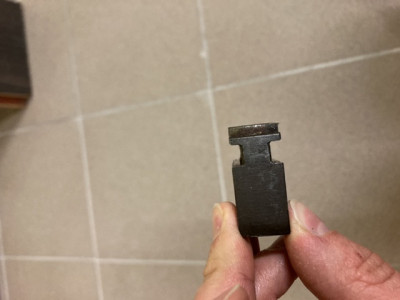

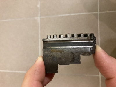

Sajmon
Příspěvky: 469
21. 2. 2022, 5:22
kiko01 píše: ↑ No tak jedine prebrusit/pretocit celuste, je to este ten stary typ sklucovadla (monolit) alebo to ma tie vodiace kamene na celuste osobitne?
Celisti jsou tyto.

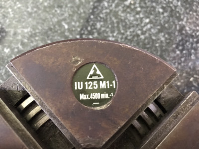

Příspěvky: 6573
21. 2. 2022, 6:02
No jestli vypadají jak vypadají dosedací plochy, první fotka, tak se moc nedivim
Zkusil jsi upnout něco jiného, než kulatinu? Třeba kroužek a změřit jeho vnitřek, teda upnout za jiné plochy paken
atlan
Příspěvky: 3382
Registrován: 7. 2. 2011, 9:12
21. 2. 2022, 6:15
Sajmon píše: ↑21. 2. 2022, 3:56 Ty dva jsou 1f ten podledni 3f
Lenze mas motor na 400V tak ze ak pouzijes napajanie 1f 230V tak neziskas ani menovy ty vykon. Na druhej strane menixe mas doma, tak vyskusat to mozes ze.

Čítal som v strojárskej knižke...
Keď je veľká odstrediva sila tak ložiská rýchlo strácajú svoju presnosť.
Tak že nieje dobre dačo doklepavat radšej čeluste presustruzit alebo nové sklucovadlo kúpiť :)
Ja som tiež tak robil že osadenie som mal voľnejšie a podľa stavu sklucovadla som doklepal na 0,03 ale celé skľučovadlo malo 0,1 odchýlku
Ale asi to nieje zdravé pre stroj keď tak píše
Sajmon
Příspěvky: 469
21. 2. 2022, 6:59
Charon píše: ↑21. 2. 2022, 6:02 No jestli vypadají jak vypadají dosedací plochy, první fotka, tak se moc nedivim
Vim, ze to neji zadny zazrak ale jinou nemam. Je po tatovi. Bejvalej uranak naucenej resit kdyz se podela prinesu jinou…
Ciham na bazarech na nabidku. Ty prachy za novou nedam na to moje hrani.
