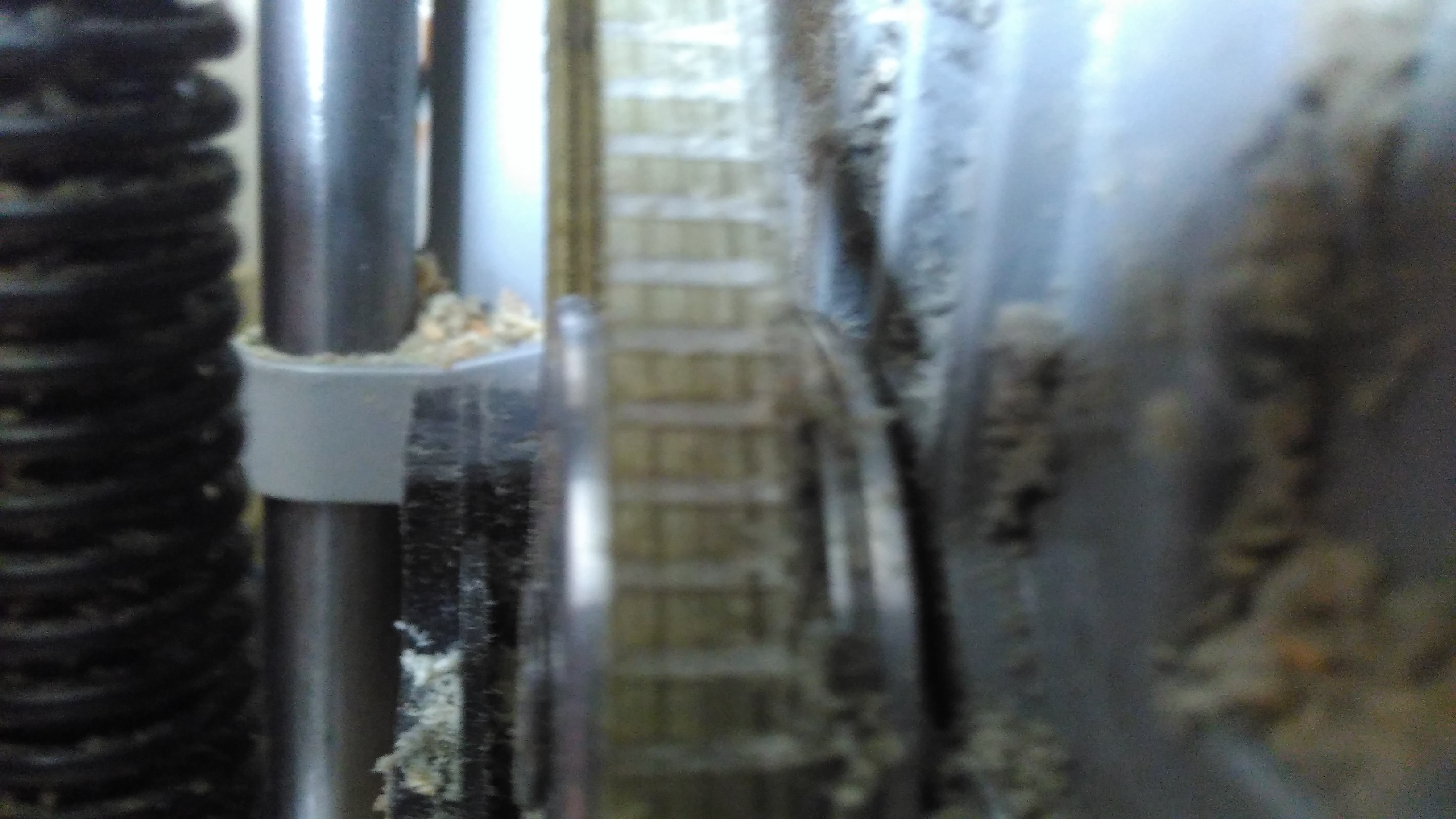

Prosím, jak navrhujete konstruovat napínák na drážkový řemen?

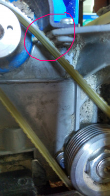

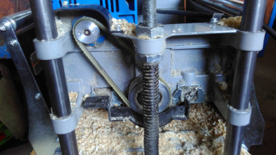

V přenosné frézce – protahovačce Gude 2000 je drážkový řemen o 6 žebrech. Délka řemenu je 334mm až 340mm, podle toho kde se měří. 334mm je délka při vloženém drátu (telefonní drát s bužírkou, průměr cca 1mm, skoro nejmenší déka řemínku neb se měří vnitří průměr) do drážky kol, 340mm je papírový pásek na vrcholu kol řemenice. Bohužel změřit řemen a trefit se do správné délky je skoro nemožné, navíc není jisté, zda má řemen typizovanou délku, nebo je to něco podle potřeb výrobce. Úpravu původních ozubených kol podle typizované délky jsem zavrhnul. Řešením je koupit první větší rozměr řemenu (asi 345mm nebo 336mm) a soustrojí vybavit napínákem. Místo ve stroji je, napínat se musí část vpravo. Hnací kolo je nahoře a točí se ve směru hodinových ručiček (pravotočivý z pohledu na řemen).
Rozhoduji se mezi napínákem vybaveným pružinou a bez pružiny. Pro bez pružiny hovoří jednodušší konstrukce a použití třeba na alternátoru v autě, ale zase rozvodný řemen auta napínák má. Napínák kompenzuje stárnutí a natahování řemenu, které zde u původní konstrukce není počítáno, asi pro to že řemen je dost tuhý a že Čína. Chtěl jsem se inspirovat u amerického značkového stroje DeWalt, ale tam také napínák není a vše se řeší výměnou řemenu za originál.
Pohled na řemen v protahovačce z boku Pohled ve směru řemenu, ukazující místo mezi řemenem a stěnou (starý řemen kterému dvě žebra chybí) Starý a nový řemen

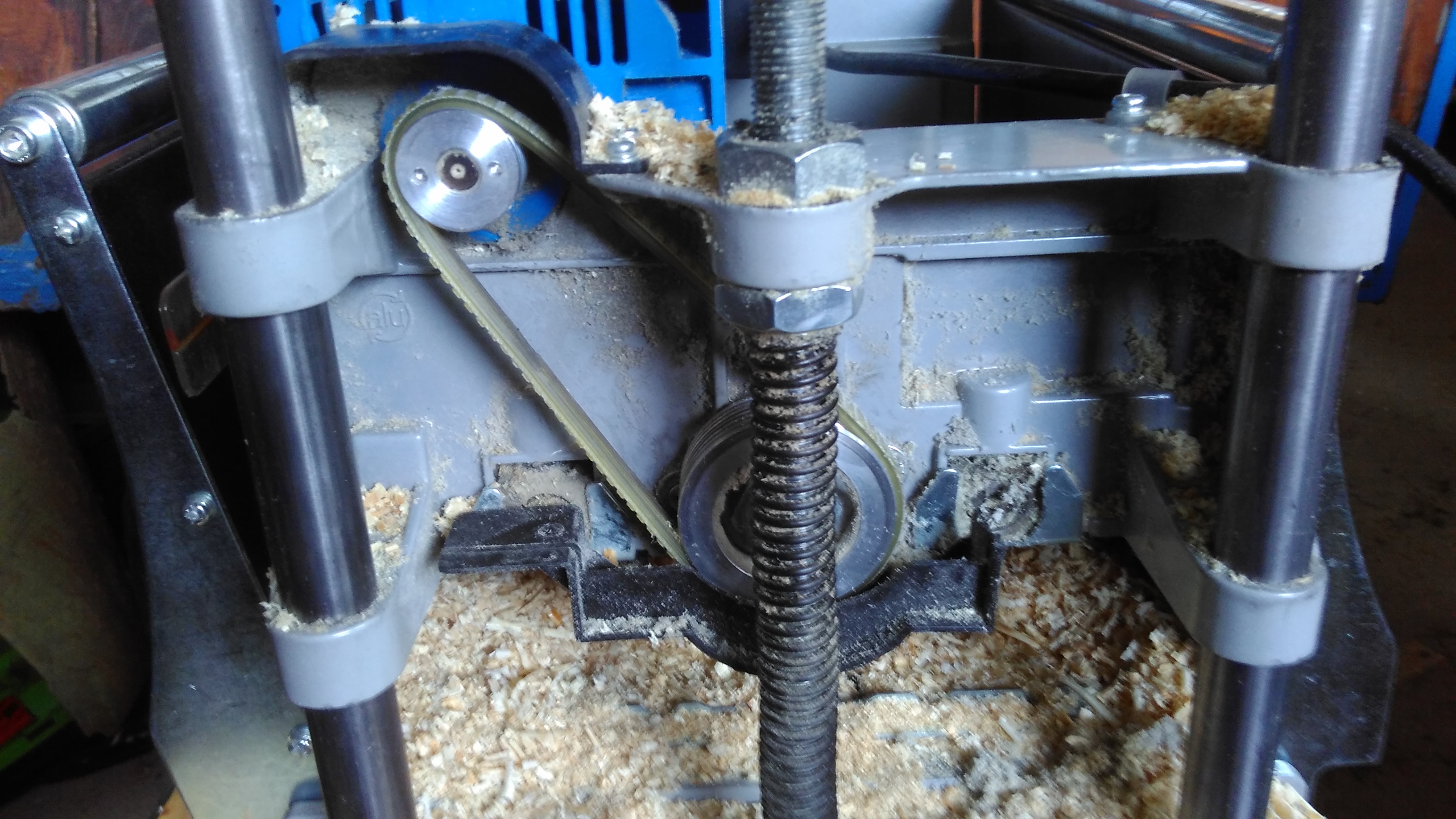

Pořád vidím jako nejlepší řešení napínák.
napínák ano
umístit ho na netažené - vratné straně řemene, to píšeš správně
pevný, odpružením se nezabývej
u aut odpružení bývá, tam je to z jiných, zde nepodstatných důvodů
jako vlastní otočný prvek použij klidně jen dvě malá obyčejná ložiska, třeba 6201
dej si záležet na upevnění těla napínáku k rámu stroje
ten rám bude stěna odlitku o tloušťce pár mm, tj nějaké jednoduché provrtání pro šroub třeba 10mm hodně rychle skončí vyčochtáním nebo vylomením stěny
dal bych si tu práci a stroj rozebral, ofrézoval bych pod tělo napínáku plochu třeba 60x60mm (nemusí to být úplně do čista), dbát na kolmost opracované plochy na osy hřídelí !!!!
tělo na rám přišroubovat třeba 6-8 menšími (M5) šroubky, při finální montáži mezi napínák a rám máznout trochu karosářského polyesterového tmelu s vlákny (třeba tohle https://www.cyberix.cz/polykar-vlakno-d ... gI7h_D_BwE, něco takového mají v každé drogerii)
dal bych si opravdu práci s mechanickým provedením - kolmosti, rovnoběžnosti, vše obrobeno !!!!!, vše masivní železo, základna třeba 6mm tloušťky a tak
cokoli odfláknout se vymstí
zkontrolovat rovnoběžnost os motoru a válce
zkontrolovat polohu řemenic proti sobě (Nekříží se ten řemen?)
pravítko přiložené na bok řemenice ukáže vše
řemen nenapínat "na krev", při správném napnutí musí jít tlakem prstu (1kg?) řemen v části bez napínáku prohnout o třeba 5mm na 200mm délky

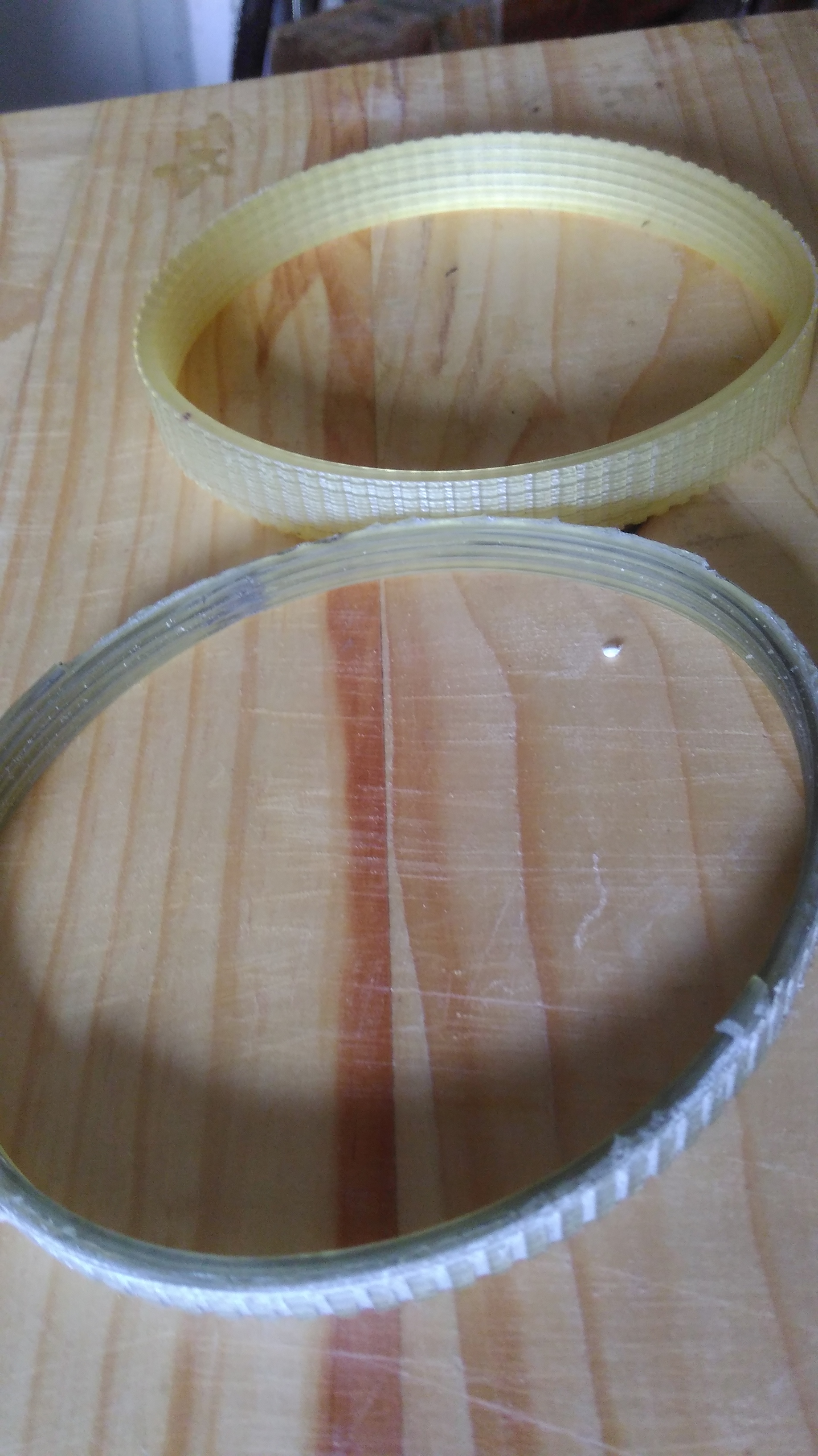

Navíc jsem zjistil proč řemínek dlouho nevydržel. Ve stroji je „kurvítko“ nebo chybička. Řemen drhne o hranu rámu, čím jsou otáčky větší a řemen volnější, tím víc se šoupe o rám a poškozuje si horní vrstvu. Problémové místo jsem označil na fotografii. Pokud bych nedělal napínák, tak bych musel kus rámu vyříznout.

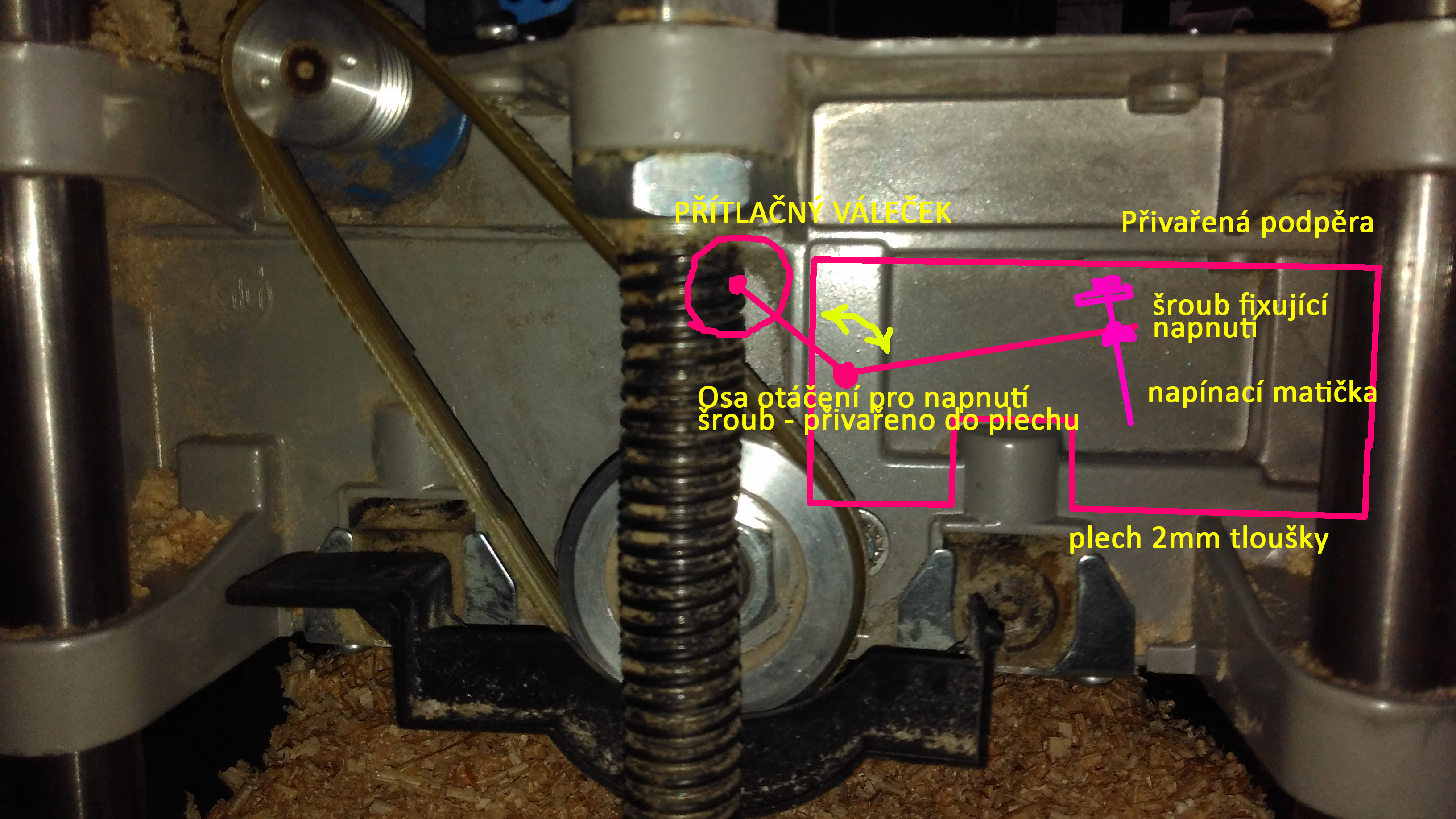

Představa napínáku je schematicky nakreslená na fotce. Na řemen z vnější strany bude tlačit kolečko, přesněji dvě ložiska (typ 625 o rozměrech 5x16x5 mm) strčený do PPR vodovodní trubky. Ložiska budou nasazený na šroub M5 který bude přivařen na pohyblivé rameno. Pohyblivé rameno se bude otáčet na ose ze šroubu M8 přivařeného do plechu, zajištěno to bude matkou. Pohyblivé rameno bude dál pokračovat do napínacího ústrojí sestávajícího se ze šroubu M5 a matičky. Šroub bude provléknout přes úchyt přivařený k plechu a konec bez hlavičky bude procházet uchycením na pohyblivém rameni a končit matičkou. K napínání dojde při zkracování vzdálenosti mezi hlavičkou a matičkou. Z důvodu tuhosti asi mezi osičkou a ložiskem bude i vnější strana bránící ohnutí šroubu v ložiskách, pouze nasunutá a zajištěná matičkou.
Při konstrukci využiji malý soustruh a MAG sváření.

to, jak jsi to popsal je špatně
PPR trubka je určena ke sváření - při zahřátí měkne do lepivého stavu - nesmysl
není žádný důvod na vnější kroužek ložisek dávat cokoli, je to jen komplikace
šroubek M5 jako osa ložisek se po pár hodinách uklepe
navařené šroubky a plíšky VŽDY budou křivé a někam uhýbat, bude se to kroutit
odchylka osy napínací kladky o okem neviditelných pár stupňů už spůsobí prokluz a tlačení řemene do strany
atd

- Princip konstrukce tak jak jsem ho nakreslil je v pořádku, nebo navrhuješ něco jiného a co?
- Nemam možnost frézování a dávat to někam na dílnu je u tohoto stroje nereálné. Pro to ten plech tloušky 2-3 mm, silnější se tam nevejde.
- Ložiska 6201 by se mi líbily, ale jsou moc velký (průměr 32mm). Tak 22mm vidím jako maximum, něco jako 602RS (7x22x8 mm), ty ale asi moc nevydrží. Šířka řemínku je 15mm, coz by dvě navrhovaný ložiska bez rezervy dala.

To rameno by som aspoň spravil z dvoch plechov, nech je tá oska pre ložiská podopretá z obidvoch strán. Privarená skrutka ako oska pre rameno nie je najlepšie riešenie, ale ak si dáš záležať a po privarení to vyklepeš do roviny, tak by to mohlo fungovať. Asi to nebude ideálne, ale lepšie, ako keď sa tam ten remeň šúcha o rám.

čím masivnější tím lepší
602RS asi vyhoví, životnosti bych se nebál, i kdyby stojej pár korun
spíš bych dal pozor na ohýbání řemene v opačném směru
Není tam nějaký minimální radius?
dobrá je varianta s oboustranným uložením osičky co navrhoval kolega výše
