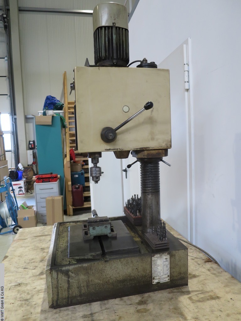

líbila se mi tato vrtačka made in DDR
rok výroby 1985 , tak jsem si ji pořídil, je to robustní stroj s malými rozměry a velkým pracovním stolem, což se mi taky líbilo.
Strukturu pohonu tvoří dvouobrátkový elektromotor 2850/1450 ot/min + převodovka. Dohromady má tedy 4 rychlosti otáčení vřetena, změnu otáček lze provést velice rychle, buď pákou převodovky nahoře, nebo přepínačem otáček elektromotoru na ovládacím panelu.
Celý agregát vřeteníku jezdí po sloupu na němž je závit a přes matku se spouští dolů nebo zvedá nahoru. Jenže to se člověk natočí tou matkou, a to se mi zase moc nezamlouvalo, tak jsem pohyb vřeteníku v ose Z rozšířil o pohon elektromotorem
Teď je to paráda, ovládání přepínačem, agregát se přestaví během chvilky.
Převodovka při vyšších otáčkách trochu kvičí, ovládání v panelu je trochu utopené, hůř se nahmatávají ovládací prvky, klíňák není, takže když se vrták kousne bude asi divadlo, ale jinak je to docela šikovná vrtačka.
Přikládám pár fotek z opravy.
Dovoz z Německa v tomto stavu: Umístění pohonu posuvu vřeteníku v ose Z: Finalizace, s krytováním pomohl 3D tisk: Konec s hledáním rozměrů v příručkách
