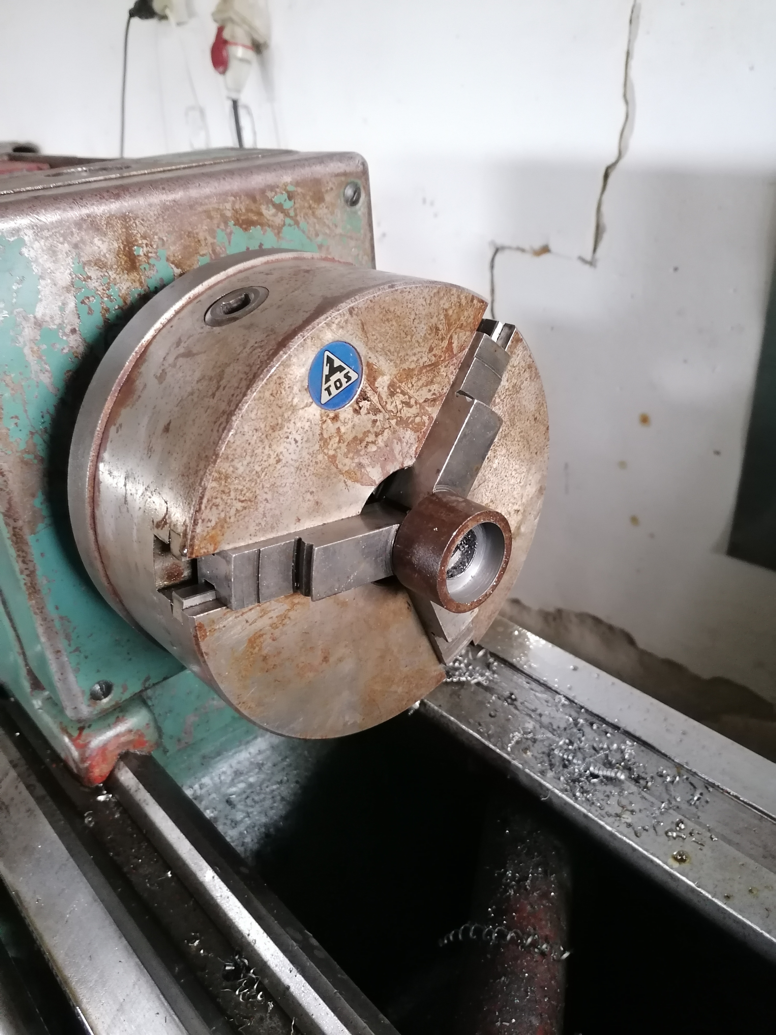

Ahojte mam jednu zákazku potrebujem vyrobiť matku na pumpu co sa dava do 200l backy na naftu..
Zavit je asi M34 × 1,5 len že keď pomeram s posuvným tak zavit je 34,50 na pumpe nemôže to byť už M35?
Ktorý to môže byť zavit?
Akú dieru urobiť aby zavit nebol prebraty??
Ďakujem :D

Urob si krúžok, "kaliber" jeden 34 a druhý 35 a uvidíš kt. ti pôjde lepšie.

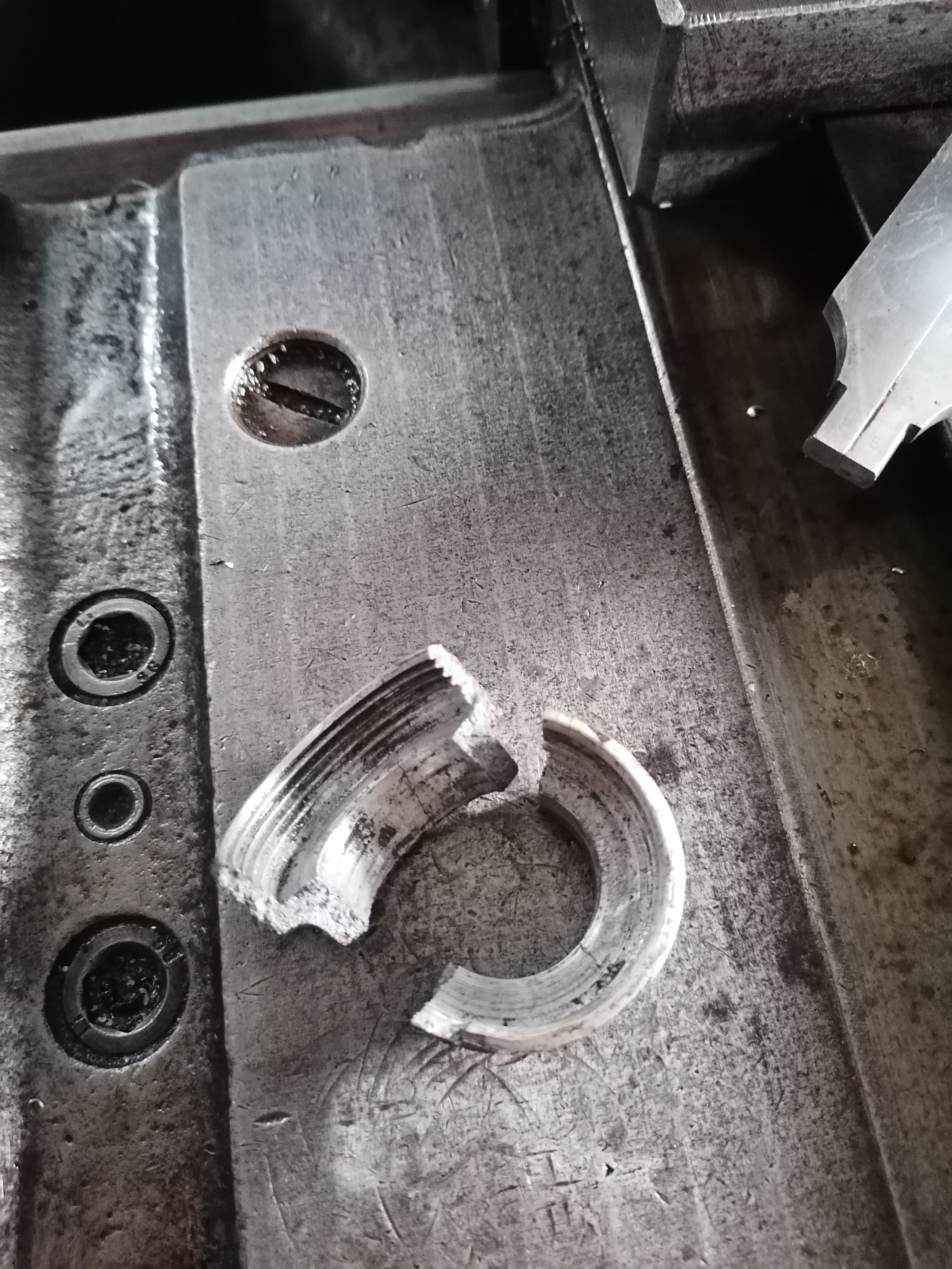

Už som prišiel na to je to M35×1,5 a diera na matku ma byt 33,37
Ale sakraa keď som rezal tak z noža sa mi odstiepilo :x :x musím robiť ešte raz :oops: škoda mojho času

Prečo ešte raz? Nabrusiť nož a opraviť.
