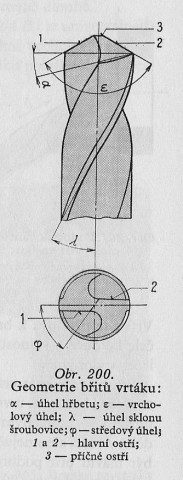

Paráda děkuji. Dá se na ní nastavit velikost podbrusu? Na obrázku úhel Alfa.

Ano dá. Provádí se to nakoněním celého suportu. To se musí nastavovat podle průměru vrtáku.
Nemám k tomu návod, ale něco jsem odkoukal tady:
https://www.youtube.com/watch?v=zKZm6_-Z3r8
