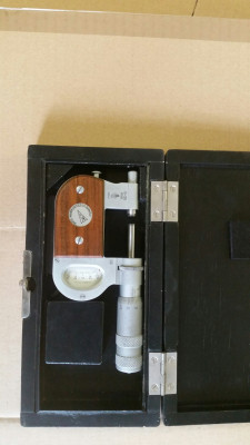

zdravim mam tu nake mikrometry -dotaz :
1.tesa -je to dobra znacka -? postřehy,zkušenosti?
2.jake je spravny nazev pro tento přistroj -pasametr .mikrometr,mikrometr s uchylkomerem ?,
mikrometry -zkušenosti

pokud bys ten první mikrometr náhodou chtěl prodat a není poškozený (zejména ta planetovka), tak bych ho rád koupil - pak napiš do pošty cenu.
- Příspěvky: 3893
- Bydliště: Bratislava
meradlo z prvého obrázka je pasameter.
Čo dodať k TESE... Švajčiarska spoločnosť (medzičasom trochu americká) s cenou za takýto štyk zodpovedajúcou kvalite a značke. Také európsko-americké Mitutoyo.
