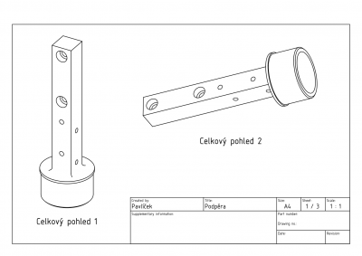

vyrobil by někdo (ideálně z Prahy) podpěru s upnutím do 43mm otvoru, viz obrázek níže:
Celková délka je 144mm, nejširší průměr 45mm.
Co se týče materiálu, měla by to být nějaká ocel, spíš tuhá než pružná, pokud možno odolnější vůči korozi, ale do styku s žádnými agresivními látkami to nepřijde, max. voda.
Zájemcům mohu poslat STEP soubor pro CNC výrobu (popř. po domluvě i jiný formát), výkresy jsou v PDF příloze. Jedná se o jediný kus, cenově jaksi nemám moc představu, tak prosím o váš přibližný odhad.

tak opravdu by se nikdo nenašel, kdo by to vyrobil? Jestli je tam nějaký problém, dejte mi prosím vědět, třeba se to dá nějak upravit. Anebo poradili byste aspoň, na koho se s touhle zakázkou případně obrátit?

Tuhost dílu je dána tvarem a materiálem, jestliže je definován materiál a tvar, tak už to nikdo tužší neudělá.
CAM tak hodina a výroba tak 2h. Cena tedy mezi 1000 - 3000Kč. Ovšem tohle není výrobní výkres, nejsou tam rozměry a tolerance a drsnosti povrchu málo informací na skutečnou cenovou nabídku.
Možná by stačila jen zámečnická práce, vysoustružit zátku a na ní přivařit nějakej čtyřhran. To by zvládnul nějakej strejc z vesnice za pár stovek. Ale i ten by potřeboval vědět, na co to má být, aby věděl, jak přesně to má udělat. Výrobní výkres mohu ze stepu udělat za 200Kč, jen musím vědět k čemu to je a do čeho to půjde.

díky za odpověď, zkusím upřesnit detaily:
Kdyby potřeba doplnit ještě další detaily, prosím dejte vědět.

Tomu rozumím, byť nejsem vzděláním strojař. Šlo mi spíš o to vyjádřit nějaké preference, ale zase chápu, že kvůli tomuhle nebude nikdo držet všechny druhy oceli skladem. Dobře by se hodila třeba ocel třídy ČSN 17022 (DIN 1.4021), nebo ČSN 17243 (DIN 1.4305) nebo něco s podobnou pevností a odolností vůči korozi.
Vůči tomuto rozpětí v zásadě nic nemám, samozřejmě čím se to podaří levněji, tím lépe.
No, v přiloženém PDF jsou rozměry na desetiny mm, jediná tolerance je u upínacího průměru a to h10, zbytek rozměrů v třídě přesnosti "m", ale pravda, do výkresu jsem to neuvedl. Na drsnosti povrchu až tak moc nezáleží, určitě to není potřeba brousit nebo lešit, stačí dokončovací fréza.
