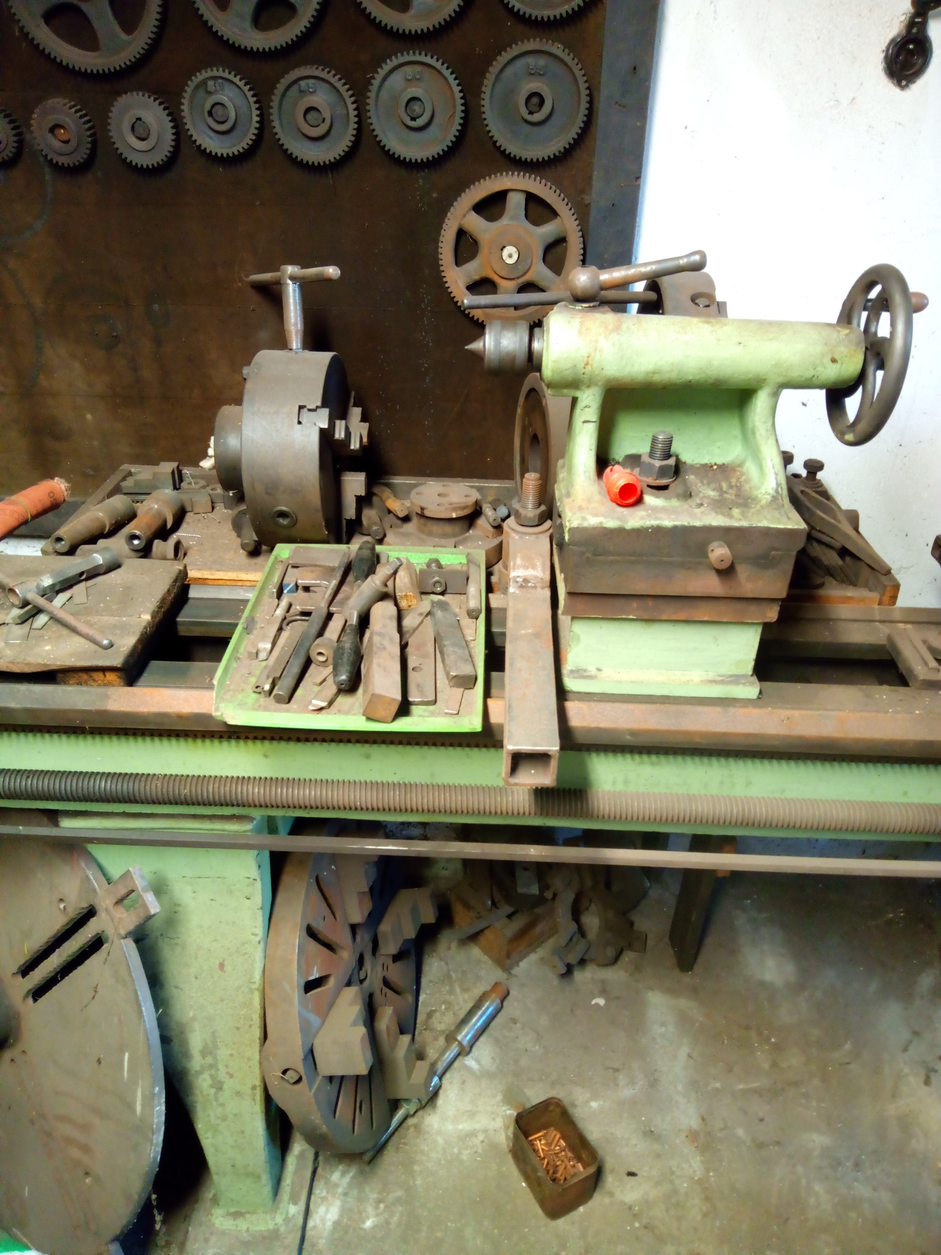

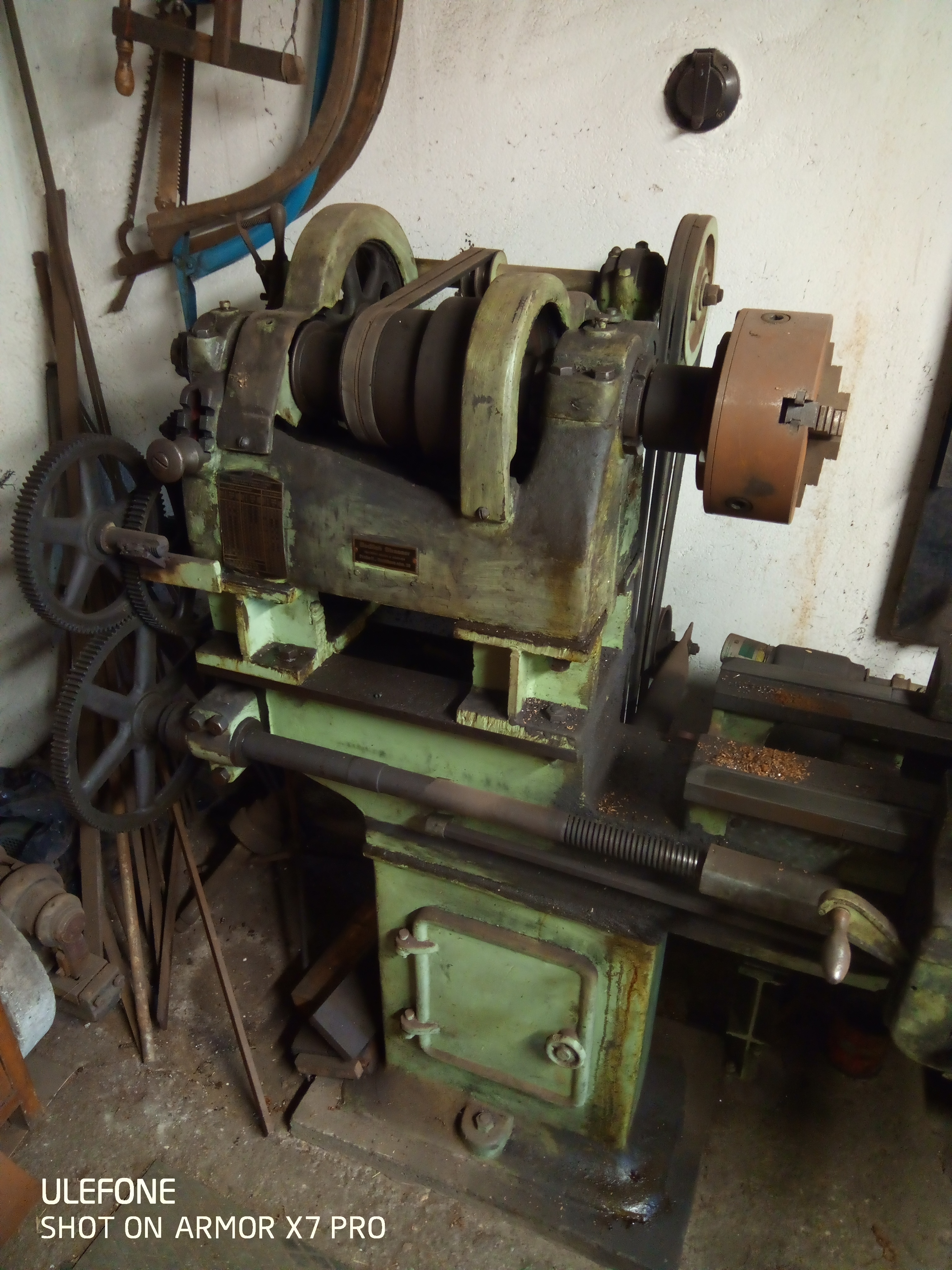

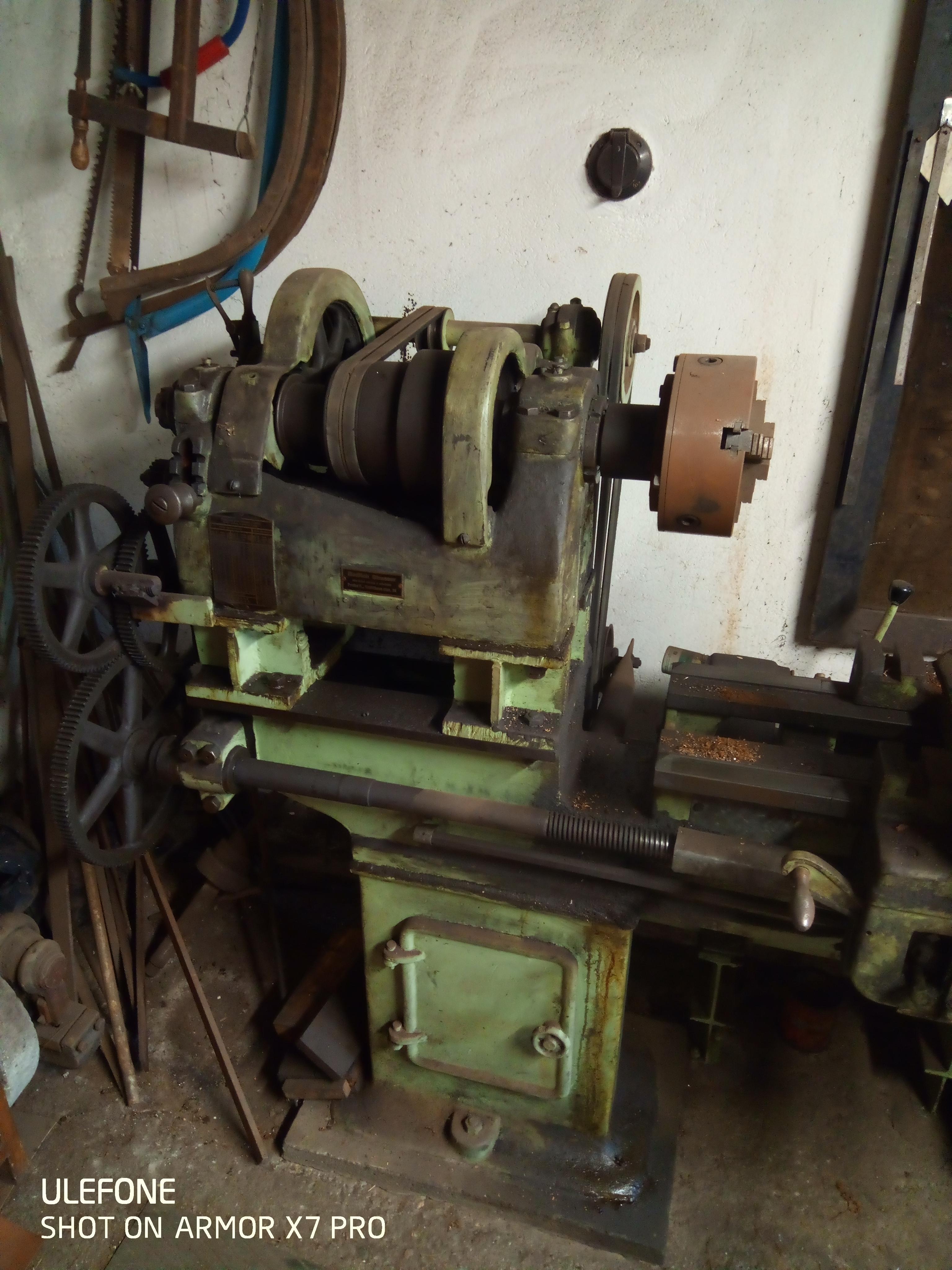

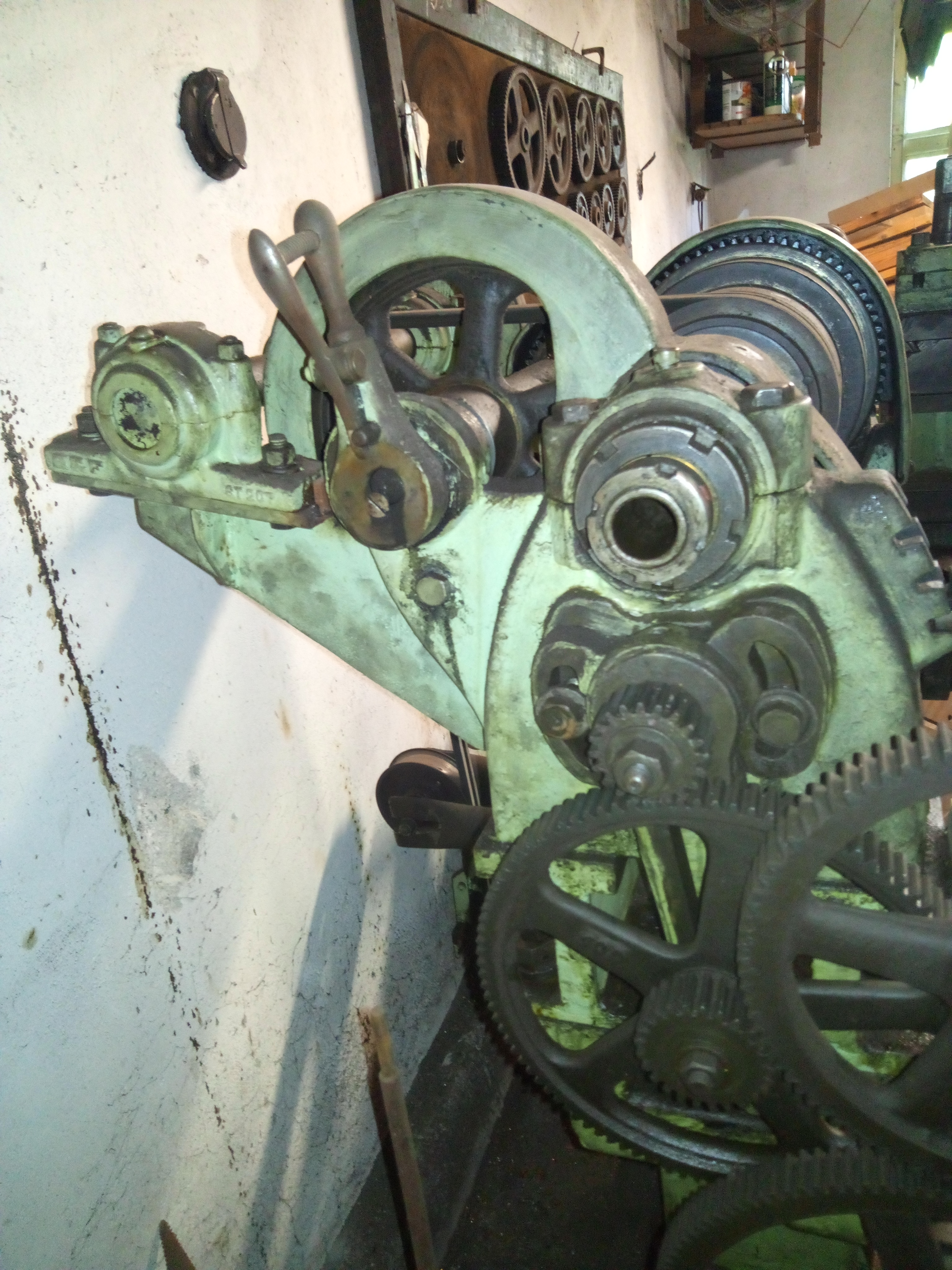

Dobrý den,
v pozůstalosti po dědovi zůstal v jeho dílně tento soustruh. Zhruba 15 let stojí, ale kola se dají protočit, všechny posuvy fungují.

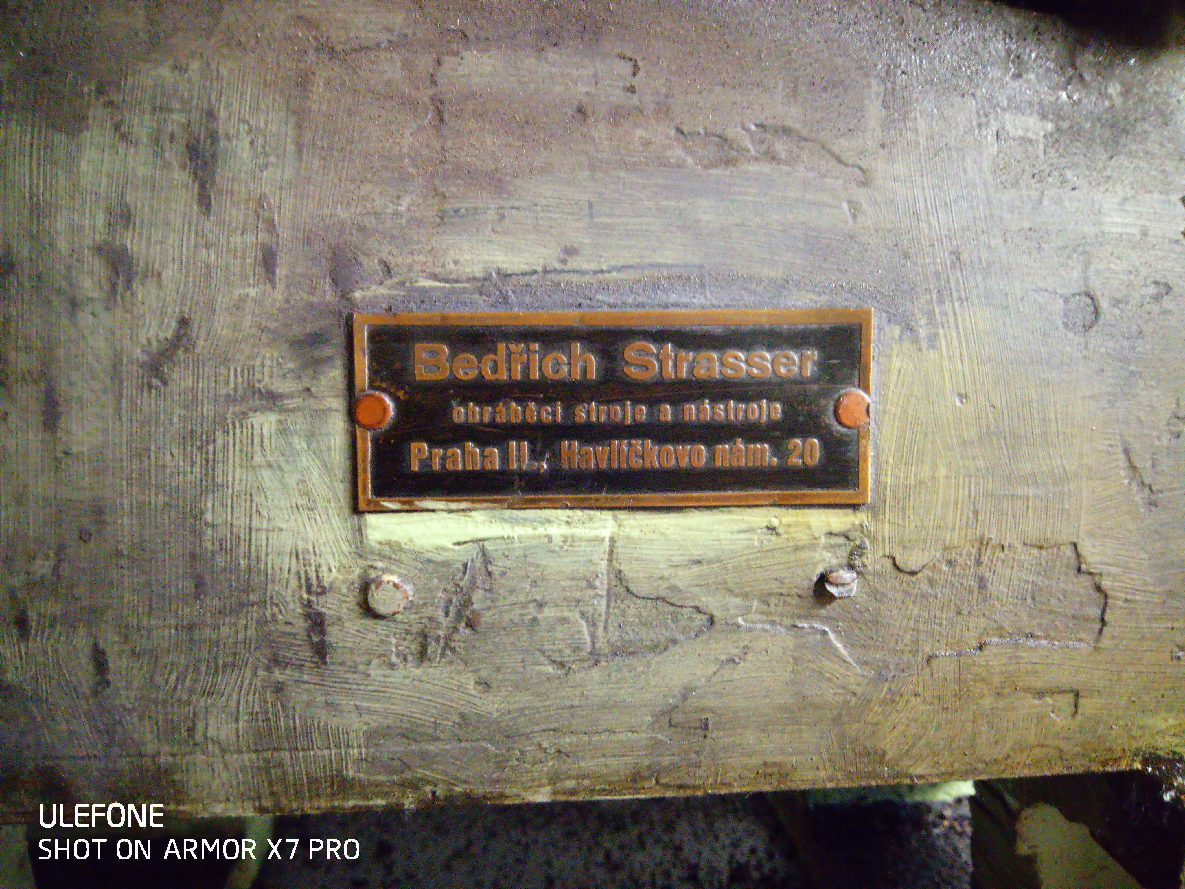

Štítek "Bedřich Strasser, Praha 2, Havlíčkovo náměstí 20".
O firmě Strasser jsem našel na netu jedinou zmínku v novinách z roku 1947, kde je Strasser zmiňován jako bývalý majitel.
Dokáže ho někdo identifikovat a popřípadě odhadnout cenu? Bohužel rodiče k tomu nemají vztah a já na to nemám prostory a ani čas se na tom učit, i když chuť by byla.
Děkuji mockrát

2. 6. 2021, 7:40

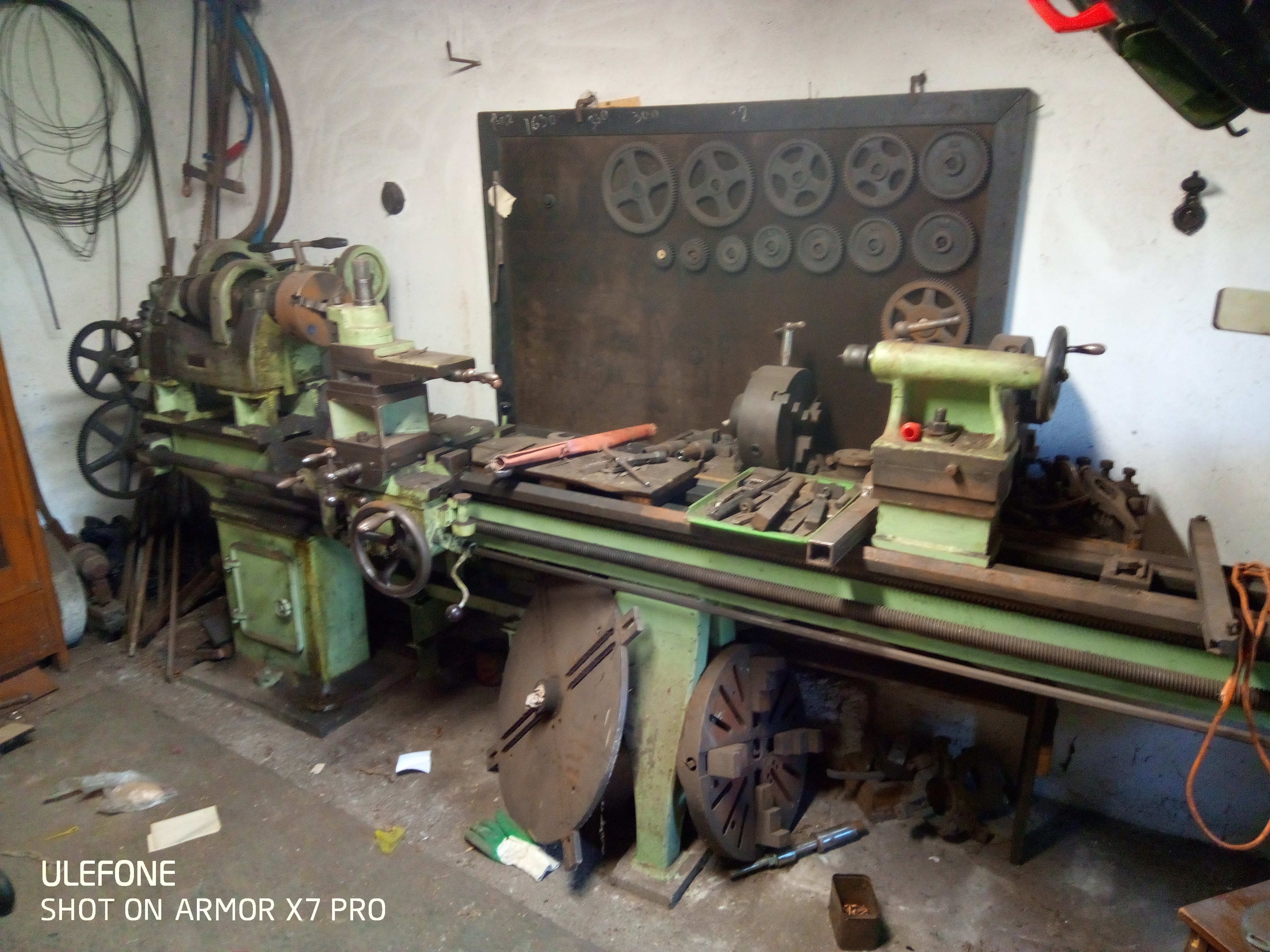

Soustruh sice nepoznávám, ale na fotkách vidím, že někdo zvedl vřeteník i koníka o cca 15 cm. Zajímavá úprava pro zvětšení točného průměru. Těžko říct, jak to bude teď stabilní. Každopádně je to starší soustruh ještě transmisák, takže cena je tak od cca 10000,- do 20000,- . Ale může se stát, že se někomu bude hodně líbit a dá ti za něj klidně i přes 25000,- . :)

2. 6. 2021, 8:24
5kč/kg minus náklady na odvoz

2. 6. 2021, 10:01
Je vidět, že ztratil péči. Když koupíš 2x300ml Konkoru á 50-60,- kč a alespoň nastříkáš všechny nenabarvené kovové plochy, pomůžeš ho uchovat pro budoucí majitele.

3. 6. 2021, 5:48
Nerad bych tě sklamal, ale pokud někdo tou příšernou úpravou způsobil nevratné změny, je to jak píše romanf 5kč za kilo.
Pokud by ovšem vše šlo vrátit nepoškozené do původního stavu a soustruh byl kompletní tak bych ho já osobně nabídnul tak ta 10-12tis.

3. 6. 2021, 12:20
Já se zeptám:k čemu se to dá použít,že tady házíte takovýma cenama?25tis-vždyť za ty prachy se skoro koupí už i takový nějaký soustruh... Já když něco takovýho potkám ve šrotu,tak jdu dál,protože mi to přijde drahý i za ten šrot..Je to sice škoda vyhodit,třeba ve Švajcu mají z bývalých obráběcích strojů takový park-jsou napatlané barvami a slouží..No,asi za sochy..ale přece mi nechcete tvrdit,že máte všichni velkou zahradu a potřebujete ji něčím umělecky vyzdobit?Jako stojan na kytky taky nic moc..A je fajn,že to má mosazný štítky,ty na dešti nezajdou..

3. 6. 2021, 12:39
Samotný sústruh nemá za mňa ani tú cenu šrotu, pretože ho do toho šrotu treba nejako dopraviť. Navyše okrem tých podložiek pod vretenníkom a koníkom to má vyrezané drážky na klinový remeň do plochej remenice, takže to má iba jednu rýchlosť (ak funguje predloha, tak dve). Čomu v kombinácii s tým metrovým točným priemerom celkom nerozumiem, jedine, že by tam ešte bola schovaná nejaká prevodovka.
Ale za 400-500€ sa možno nájde nejaký nešťastník, ktorý by sa ho ujal.

3. 6. 2021, 1:44
vypadá to že to pujde dát do původního stavu myslím točný průměr na původní rozměr

3. 6. 2021, 9:53

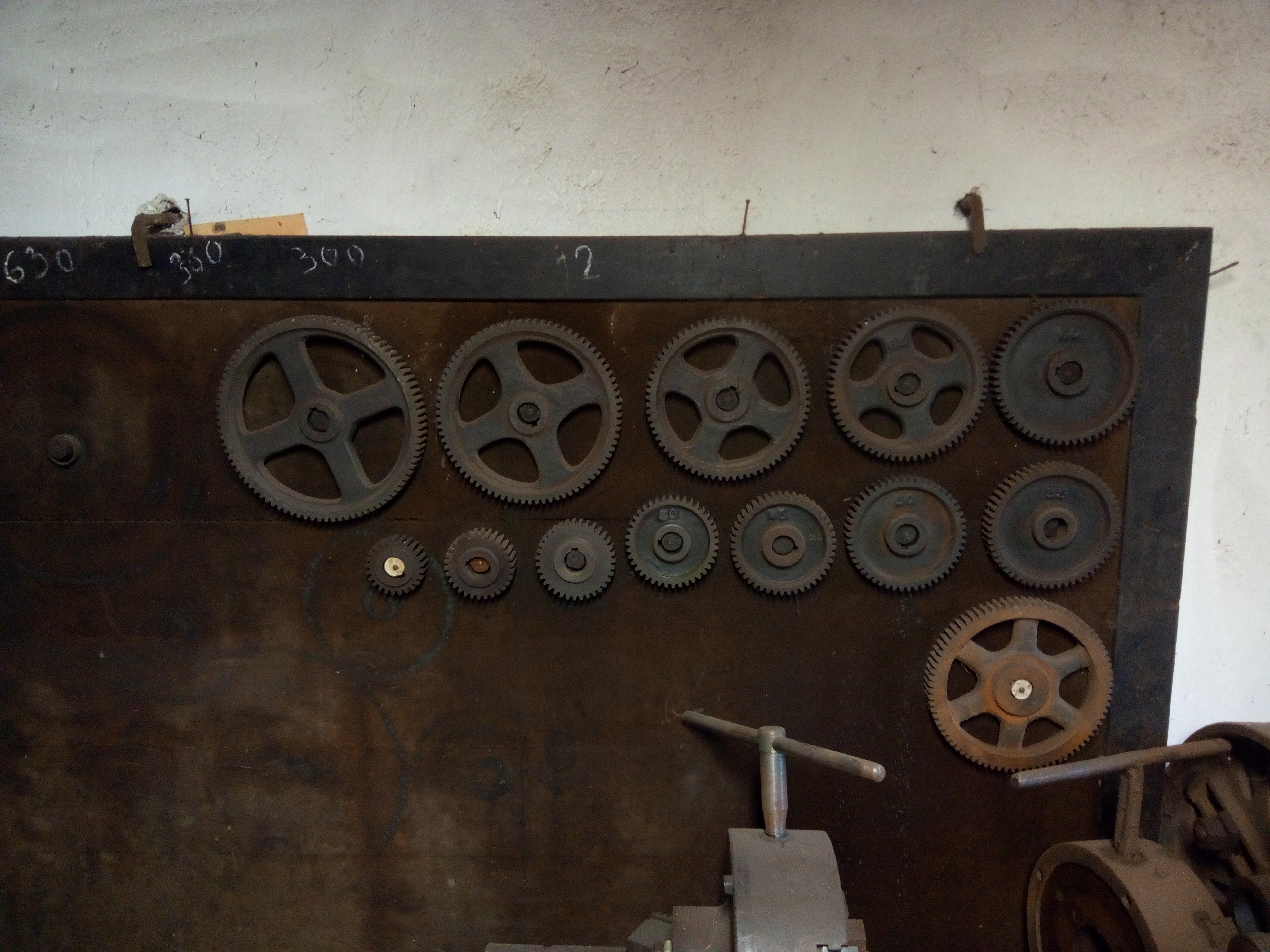

Nedělal bych z toho zas takovou tragédii. Tyhle soustruhy mají několi předností - jsou lehké, na svoji velikost mají velké točné průměry (i bez vyndaného můstku). Bude to mít kolem 650 - 700 kg i při té poměrně velké točné délce. Mají však i nevýhody - malá tuhost, malý rozsah otáček (tady ještě umocněn tím klínovým řemenem), malé maximální otáčky (kluzné uložení vřetene), absence převodovek a nutnost výměny kol. Běžně se k těm soustruhům dávají převodovky z aut, tím si s otáčkami lze celkem jednoduše pohrát. V kombinaci s frekvenčním měničem je po problémech.
Ty nesmyslné podložky se jistě dají vyhodit a soustruh přestavět do původního stavu.
Někdo, kdo má doma "velkou moderní mašinu", by si o tohle ani kolo neopřel a samozřejmě bude vést řeči o přesnosti na tisíciny. Berte to chlapi tak, že jsou i kutilové, kteří mají omezené možnosti a spokojí se s kolovrátkem, který dokáže přetočit čepy v přesnosti na desetiny mm, protože ani nic jiného dělat nebudou. Na produktivitě kutilům nezáleží, protože se tím neživí. Přesně i z tohohle důvodu jsem si taky pořizoval transmisák. Nepotřebuju brát 1cm šponu, stačí, že se na tom kolovrátku něco roztočí a vypadne z toho ucházející výsledek.
Pokud by byl za cenu šrotu, vyjde cena do 10 tis. To si myslím, že není špatná cena. Prodejný by byl podle mě i za 15 tis.

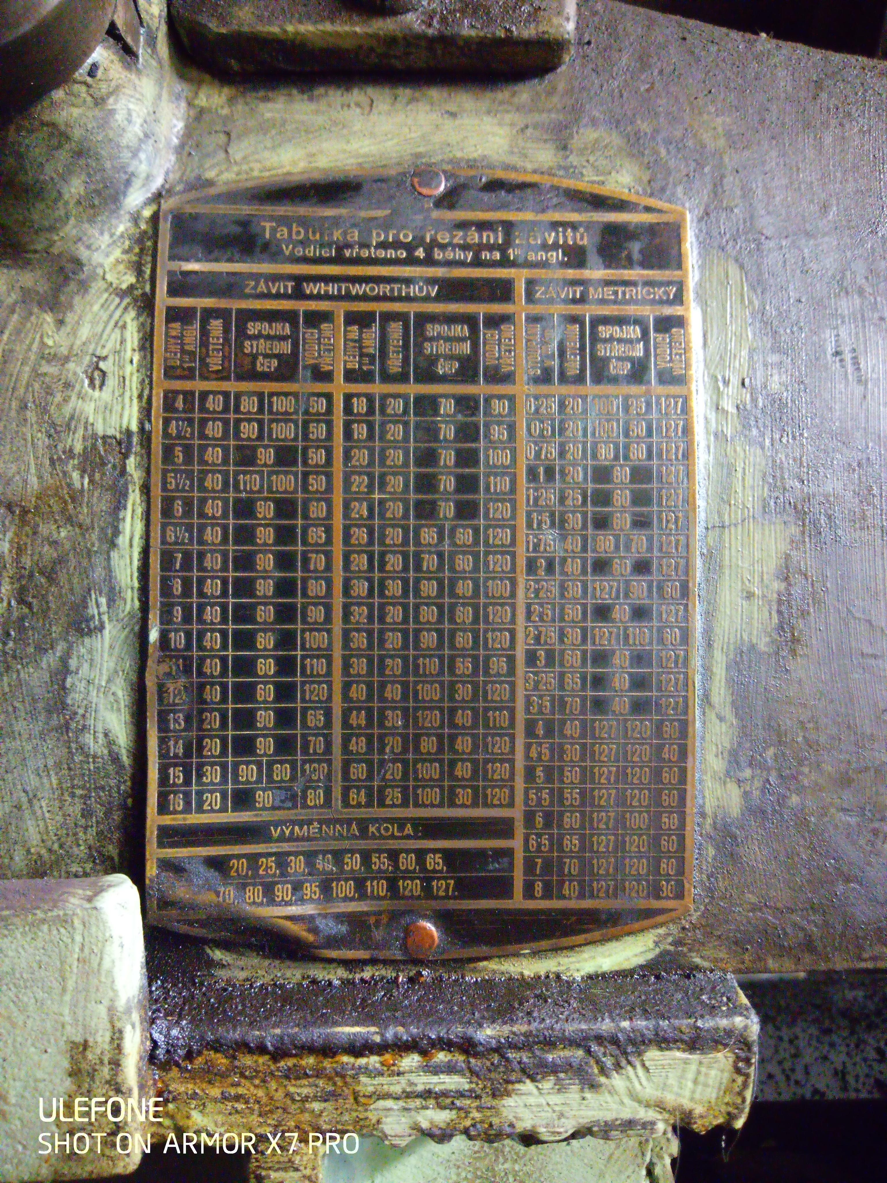

O tomhle výrobci jsem zatím neslyšel, ale podobné rysy jsem viděl - "velká noha" jako u Fr. Volmana (ten ale měl rybinové lože), tabulka výměnných kol je téměř stejná, jako měl J. Volman. Ten soustruh nemusel být vyráběn firou, která je na štítku, ta firma mohla být jen překupníkem těch strojů. Už i tendy se takto kšeftovalo.

4. 6. 2021, 7:22
Takové úpravy pro zvětšení točného průměru se dělaly pro obrábění dřeva třeba v dřevomodelárnách,
tomu by napovídala i ta plechová šajba, dílna však jako dřevařská nevypadá,
nevíš čím se děd zabýval ?

4. 6. 2021, 10:26
díky všem za odpovědi
doncarlos píše: 4. 6. 2021, 7:22 nevíš čím se děd zabýval ?
Samozřejmě vim... vyučil se kovářem a pak celý život strojařina (kotlárna Nymburk, potom Tatra Kolín a nakonec sklárny Poděbrady.
Byl po okrese Kolín a Nymburk docela vyhlášenej jak soustružník, tak svářeč, vim, že když jsme tam byli jako malí na prázdninách, pořád byl někdo u vrat a chtěl po něm něco udělat.
radek01 píše: 2. 6. 2021, 7:40 Soustruh sice nepoznávám, ale na fotkách vidím, že někdo zvedl vřeteník i koníka o cca 15 cm. Zajímavá úprava pro zvětšení točného průměru. Těžko říct, jak to bude teď stabilní.
Stabilní to je, nemyslim si, že by děda byl takovej dobytek, že by něco dělal na "rozviklaný" mašině. Stejně, když by se to prodalo, počítám, že se to bude muset rozebrat a u kupce znova zkalibrovat.
