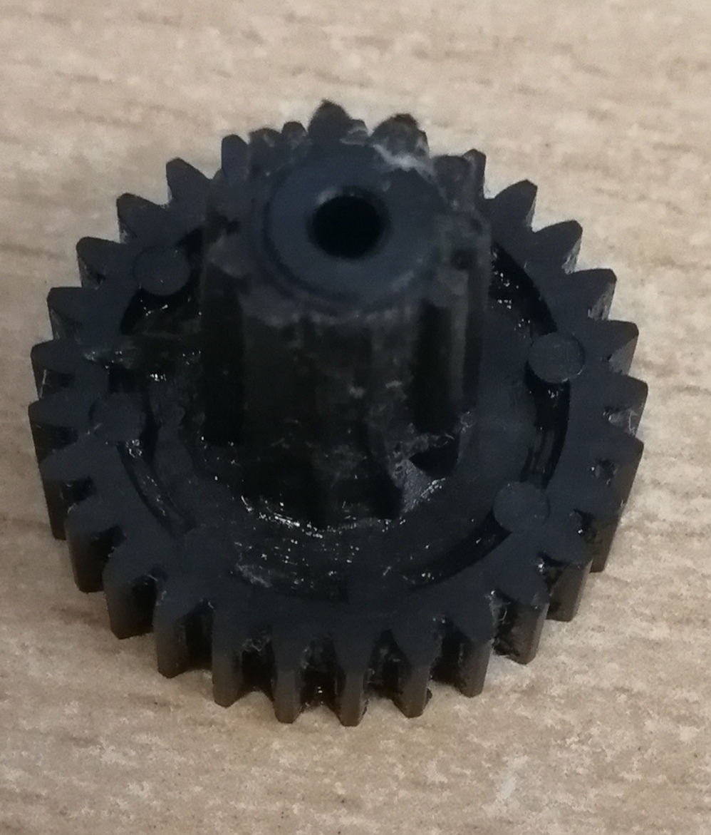

Dobry den. Vedel by niekto
vyrobit koleso ako na obrazku? Priemer velkeho kolesa 22mmx5mm dlzka, D maleho 9mmx 11mm dlzka. Oska 2mm.
Material mosadz.
Co by stalo take koleso? Ano cena je dolezite kriterium.
Zamozrejme to znicene, pripadne aj osku by som vam zaslal aby ste vedeli vyrobit.
Dakujem

Kolieska sa nerobia na priemer ale na modul a pocet zubov.
Pri troche stastia najdes hotove na aliexpresse.

atlan> do ceho to je? Takhle velka kolecka se uz daji slusne tisknout.

bronek999 píše: 10. 6. 2021, 8:31 Kolieska sa nerobia na priemer ale na modul a pocet zubov.
to asi ano, ale bude to stejná sračka z mizernýho plastu nebo horší než to co vidíme na foto ... :lol:
Engineer
Příspěvky: 2369
10. 6. 2021, 10:09
Ozubená kola běžně vyrábím, více viz: https://altechnologies.cz/?page_id=160
Vaše soukolí je podle uvedených rozměrů patrně modul 0,7 Dělat to celé v mosazi je hloupost, mosazný by měl být jen ten pastorek 11 zubů a to velké kolo je ideální udělat z kvalitního technického plastu.
