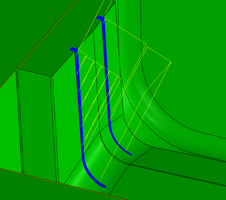

Příspěvek 10. 6. 2021, 1:33
úplně nevím jakou strategií do toho. přikládám obrázek konkterní situace. Nevím jak docílit buď aby to jezdilo jako kapsa postupně od zhora po vrstvách (nahoře začne a dole skončí), a nebo to bude lítat nahoru a dolu a postupně klesat na dno kapsy.
filla
Příspěvky: 3523
Příspěvek 10. 6. 2021, 2:08
strategie rovnomerne

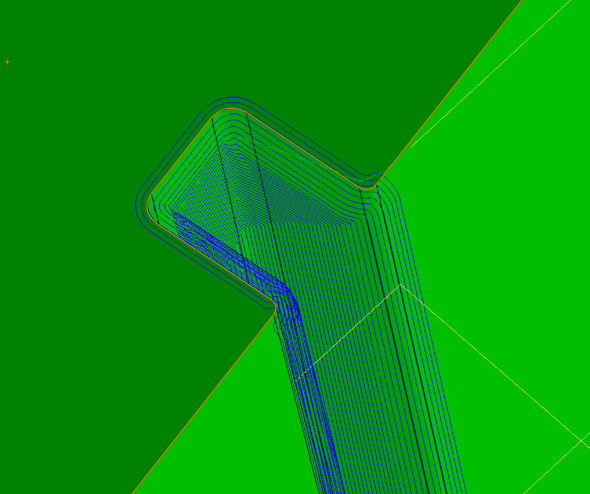

Příspěvek 11. 6. 2021, 6:48
jasně, ale to je dokončovací a nemá možnost více hloubek, pokud vím.

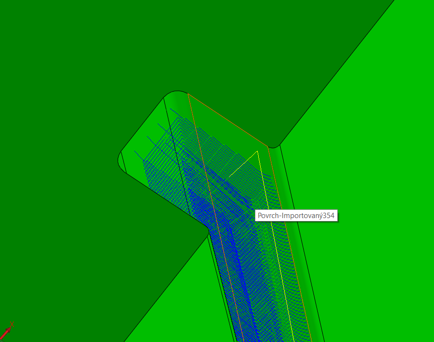

Příspěvek 11. 6. 2021, 7:02
hloubka je dana krokem, tes jsem se poradne podival, a ty chces to modre, tam to rovnomerne jde taky, jestli mas 5 os, jestli ne, tak bych obrobek naklonil

Příspěvek 11. 6. 2021, 8:43
nevím jestli sem natvrdlý, nebo co :D je to uvnitř formy takže to víc naklopit nemůžu kvůli hlavě, je to dělaný na 5os pod cca 20st. pokud to budu dělat jedničkou a šířka drážky bude do 2mm tak by to teoreticky šlo rovnoměrným bez předhrubování, pokud bude šířka větší, tak tam kouli nechám kvuli zbytkovému materialu uprostřed. představoval bych si to vyhrubovat jak je to na fotce s více pruchodama ale koulí, a to mi prostě nejde. Co se týče rovnoměrneho jak je na druhe fotce, to by fungovalo v případě že to bude dělat po hloubkách a klesat dolu
