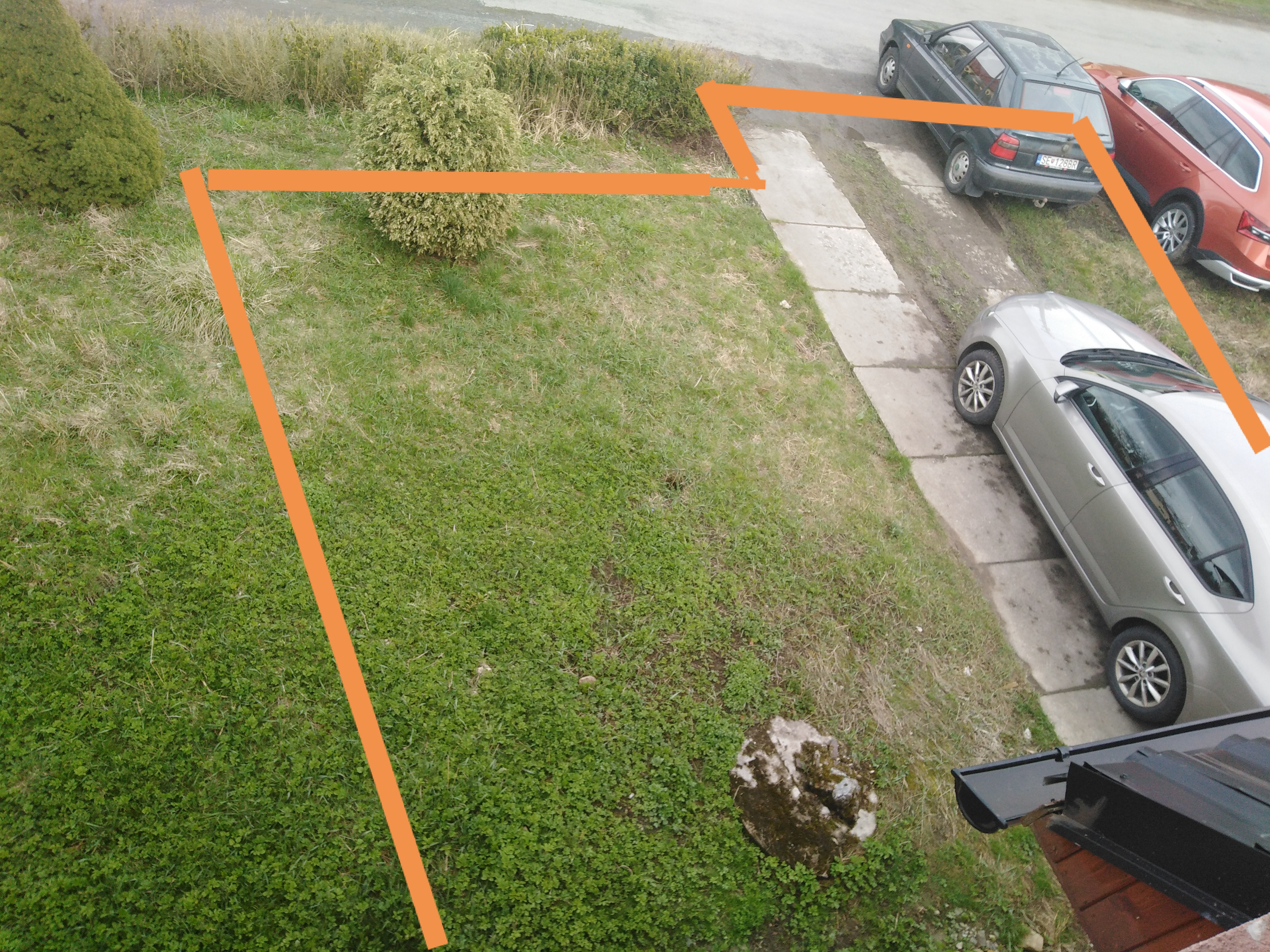

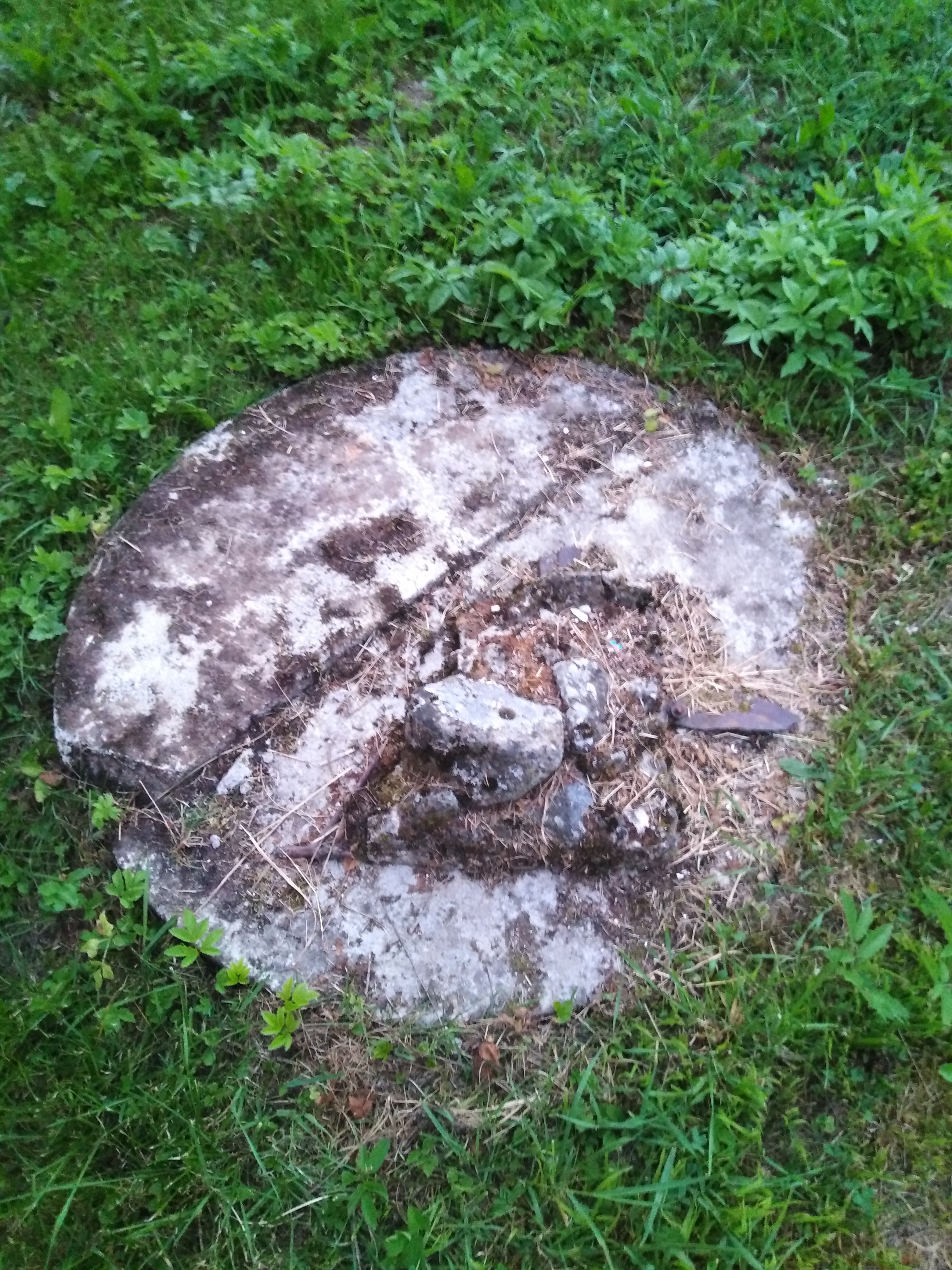

Zdravím,
Potřebuji vyrobit pojezdový poklop na studnu.
Budeme dělat parkoviště a mámé tam studnu, kterou chci zachovat.
Budou tam parkovat jen osobaky.
Studna má 1000mm
Nebo poradíte kde koupit nějaký poklop?? Já jsem hledal už 2 den a nic nemůžu najít :?

jednu skruž odstranit a dát tam kanalizační "vlez"

Tady nezapomen na pravní odpovědnost až tam spadne cikánek ...pokud se k tomu dílu nějak hlásíš !! Řešil jsem to pojezdovým výpalkem 12-15mm už nevím, má přes 100kg, bez nástroje s tím nikdo nepohne, ve dvou snadnou manipulovatené. Původně dolů ještě měla přijít plechová žebra, ale po neplánovaném přejezdu Tatrou se ukázala jako zbytečná :-) Ušiska sundavací/zastamdací na manipulaci už dle fantazie každého soudruha. Ano je s tím práce a ano nebude to za pár kaček. Pokud to nevezmeš na šrotáku a nebudeš tunit 14 dní flexou. V případě zajmu lze i dodat, ale jukni na ceny železa :-(

Tady už by sis mohl vybrat: https://www.probabeton.cz/betonove-vyro ... e-poklopy/

že se bude používat jen na zalévání no ...to podzemní řečiště je propojené a staré zapomenuté studny, nečištěné atd tu spodní vodu prostě kazí.
Pak je všude jen užitková voda. Není to jediný důvod proč je voda jen užitková ale má to významný vliv.
Tady si dovolím dát odkaz na články o tom jak vyčistit opravit atd. Jsou tam fundované informace, které se těžko hledají.
https://www.kopane-studny.cz/clanky.html
