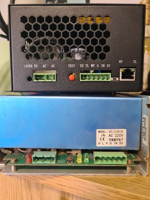

Zdravím mám problém že stroj mi začal po výmene zdroja rezať stále jedným výkonom keď nastavím aj 0 alebo 100% stále ide jedným výkonom viete mi prosím poradiť kde by mohol byt problém? jedna sa o čínsky co2 laser 80w

Máš to špatně zapojený. Pokud není zroj úplně identický jako původní, může to být zapojené úplně jinak. Samozřejmě bez fotek starého i nového zdroje a zapojení drátů ti nikdo neřejne nic jiného.

horný je nový a dole starý

Domnívám se, že ten starej zdroj má řízení pouze PWM 0-20kHz a ten novej je pro změnu analogovej. Ale nenašel jsem ho na internetu. Tady budeš muset od dodavatele zjistit, jak se výkon řídí. Tohle už vypadá na "dospělý laser" tak se podívej na dokumentaci k řídícímu systému co vlastně z toho leze za řídící signál pro výkon. Počítej s tím, že pokud nejsi schopen tyto věci diagnostikovat a pak udělat sám, je jednodušší koupit si nový úplně stejný zdroj jako ten původní. Pokud seženeš dokumentaci k novému zdroji, může mít klidně přepínač analog/PWM a pak by nebyl problém.
