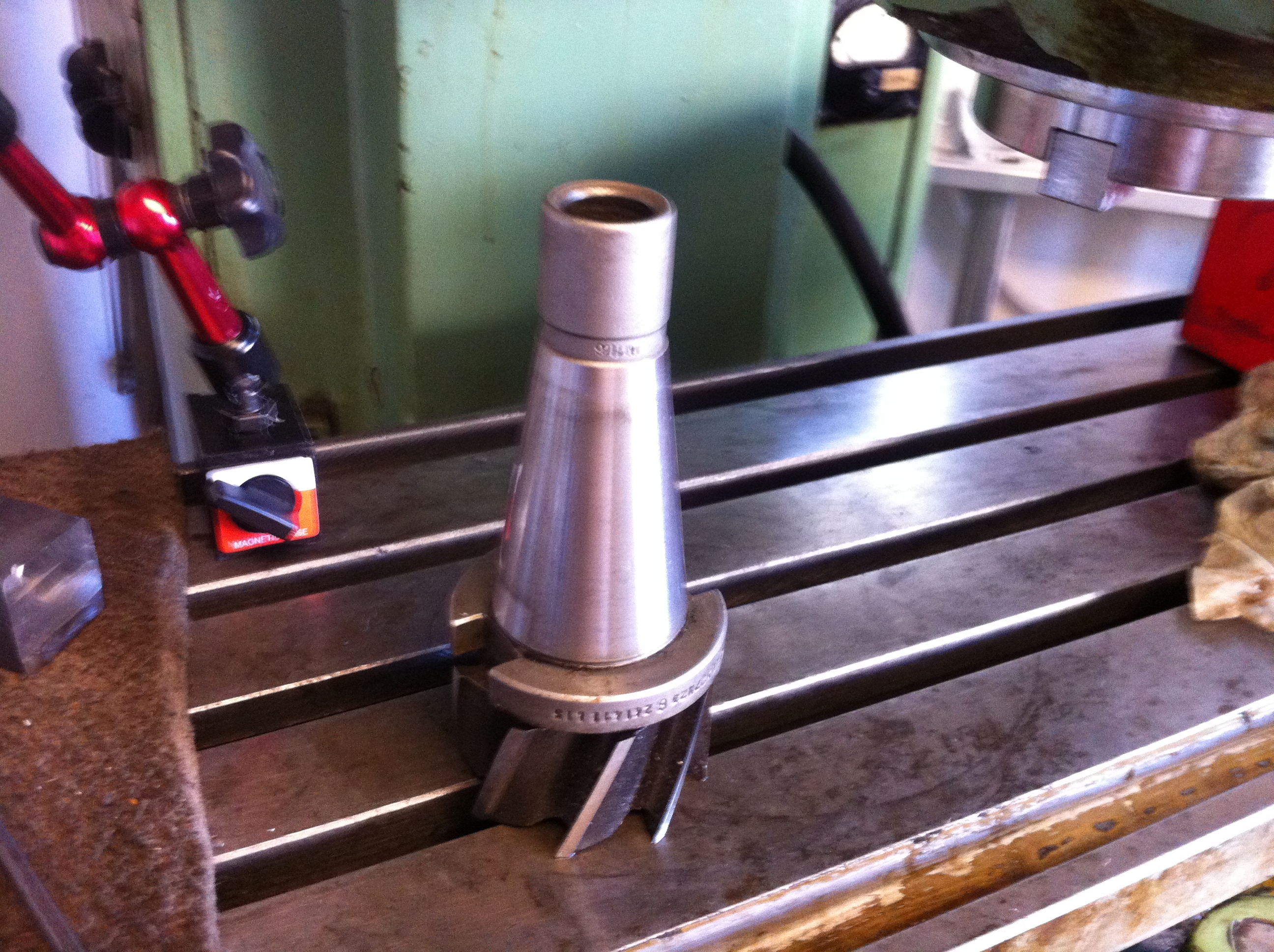

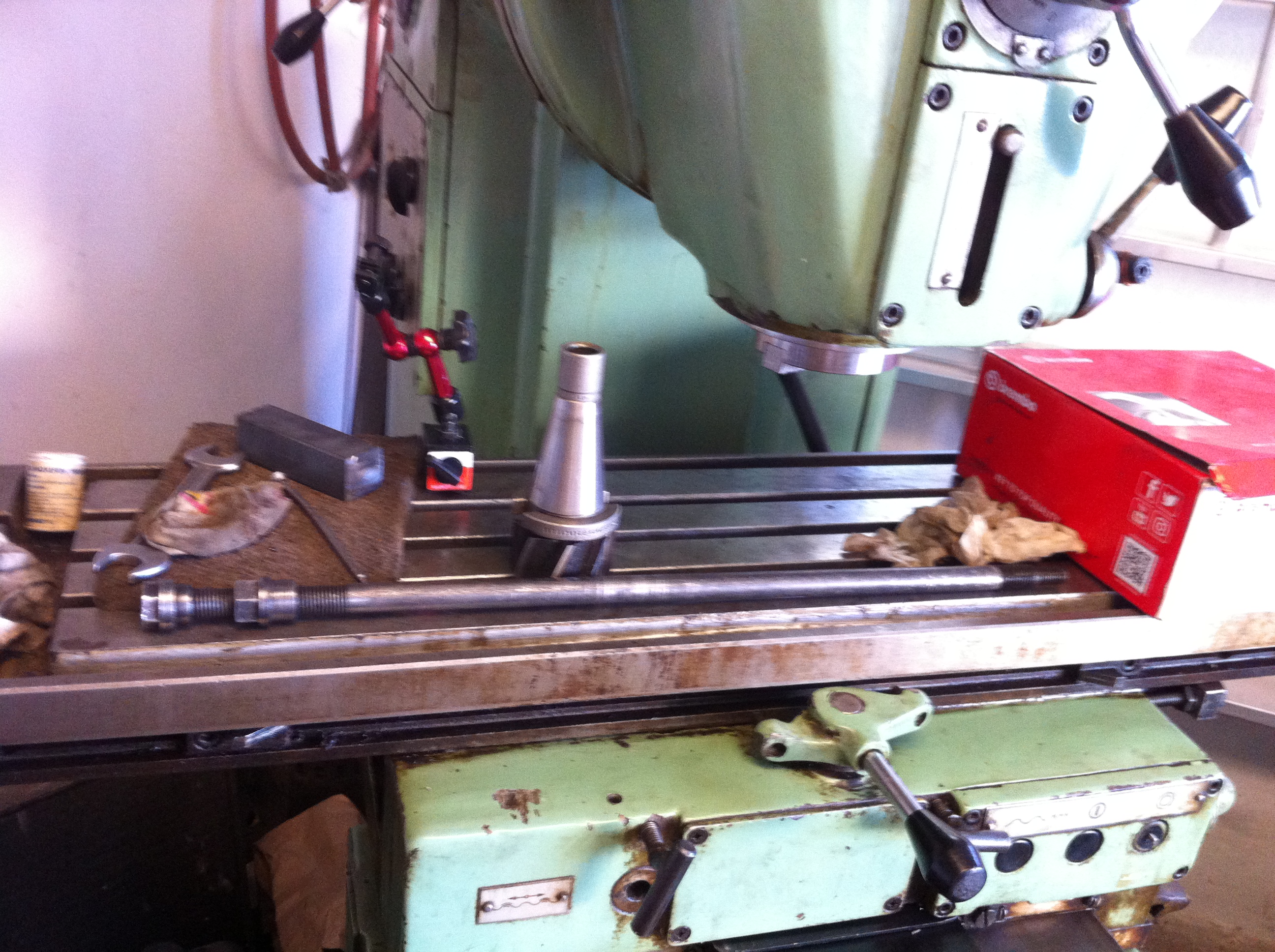

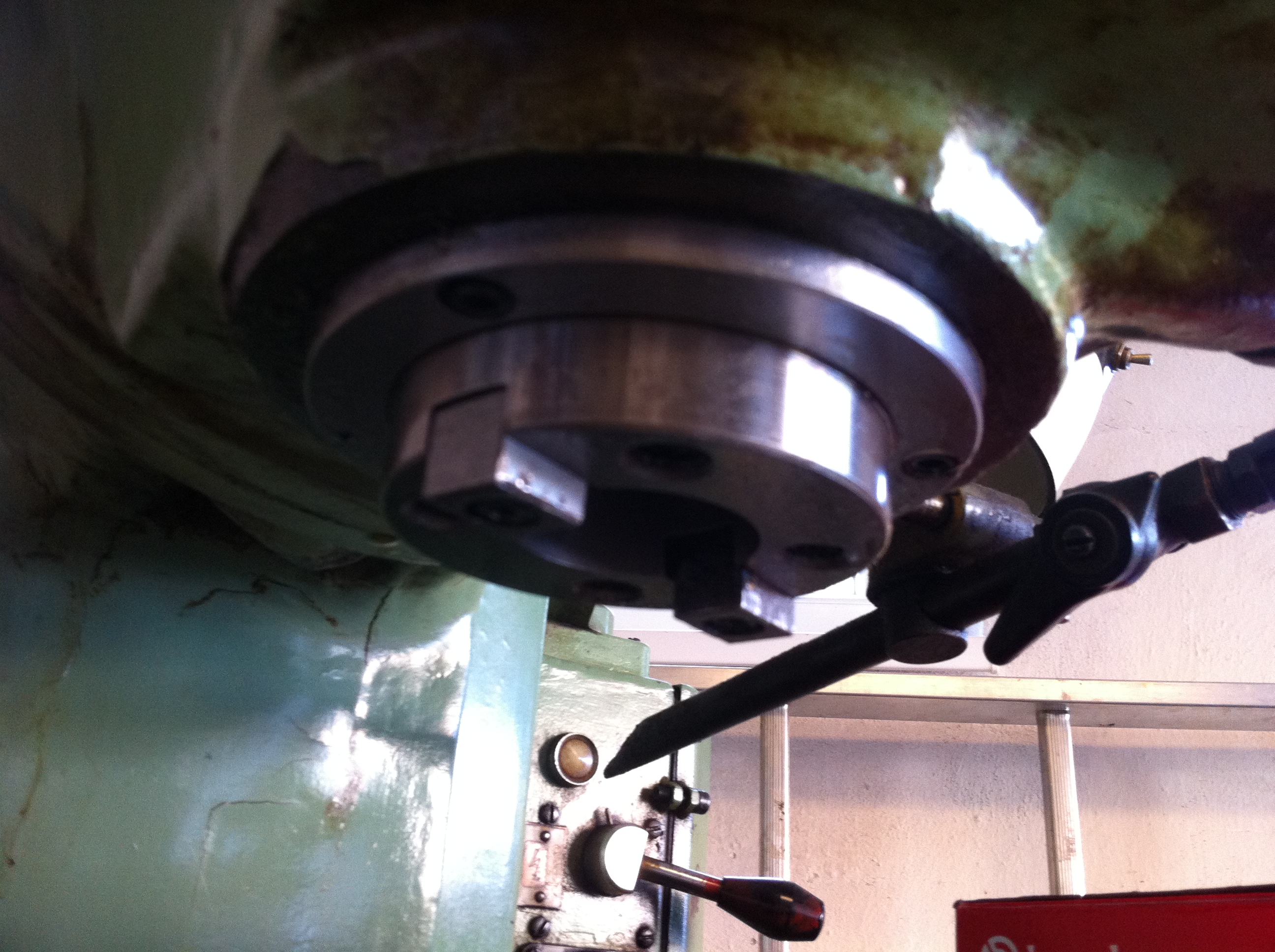

Mám frézku 6p10, ale bez výbavy. Chcem si kúpiť klieštinový upínač ISO40 ER 32 aj s klieštinami. Otázka je ,,či je jedno či to je DIN 2080, alebo DIN 69871 ?Čo som pozeral na internete malo by to byť jedno, ale moc sa v tom nevyznám. Mám jednu frezu tá by mala byť teda asi 2080, vybral som si niečo takétohttps://www.kovonastroje.cz/sk/Upinaci- ... html?cur=1. Nebude teda problém s upnutím,keď je DIN 6987? Pre istototu pridávam ešte fotku vretena:. , a upínacieho šróbu, mal by byť dostatočne dlhý, aby dosiahol upínač i bez toho krčku: A dá sa veriť údaju hádzavosti do 0,005 mm? Za rady vopred ďakujem

Rozdiel je v dĺžke upinacej skrutky a veľkosťou unášacích kameňov. Po malej úprave sa dá použiť aj iso69871 - je to aj rozumnejšie investícia do budúcna, ak budeš mať cnc frézku resp jednoduchšie predas.

Ďakujem za odpoveď. V čom presne spočíva tá malá úprava? Upínacia skrutka snáď bude stačiť dĺžkou, teraz je tam rezerva tak 3 cm.

pozor aby ta mašinka neměla kužel velikosti 45, to Rusové dělali
v našich končinách běžný ISO 40 (SK 40......atd) má největší průměr kuželové části 44,45 mm (podobnost rozměru 44,45 s číslem 45 označujícím velikost je náhodná)

Tak je to asi kužel ISO 40. Bol som premerať tu jednu frezu má priemer v najširšej časti 44,45 mm, a v pasporte čo som dostal s frezkou je napísané : konec svislého vrětena podľa GOST 836-72 40, (zrejme je to nejaká ruská norma), vo výkrese vretena je tiež rozmer 44,45 mm
