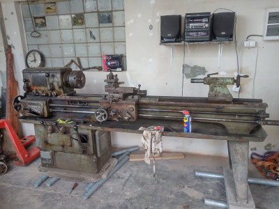

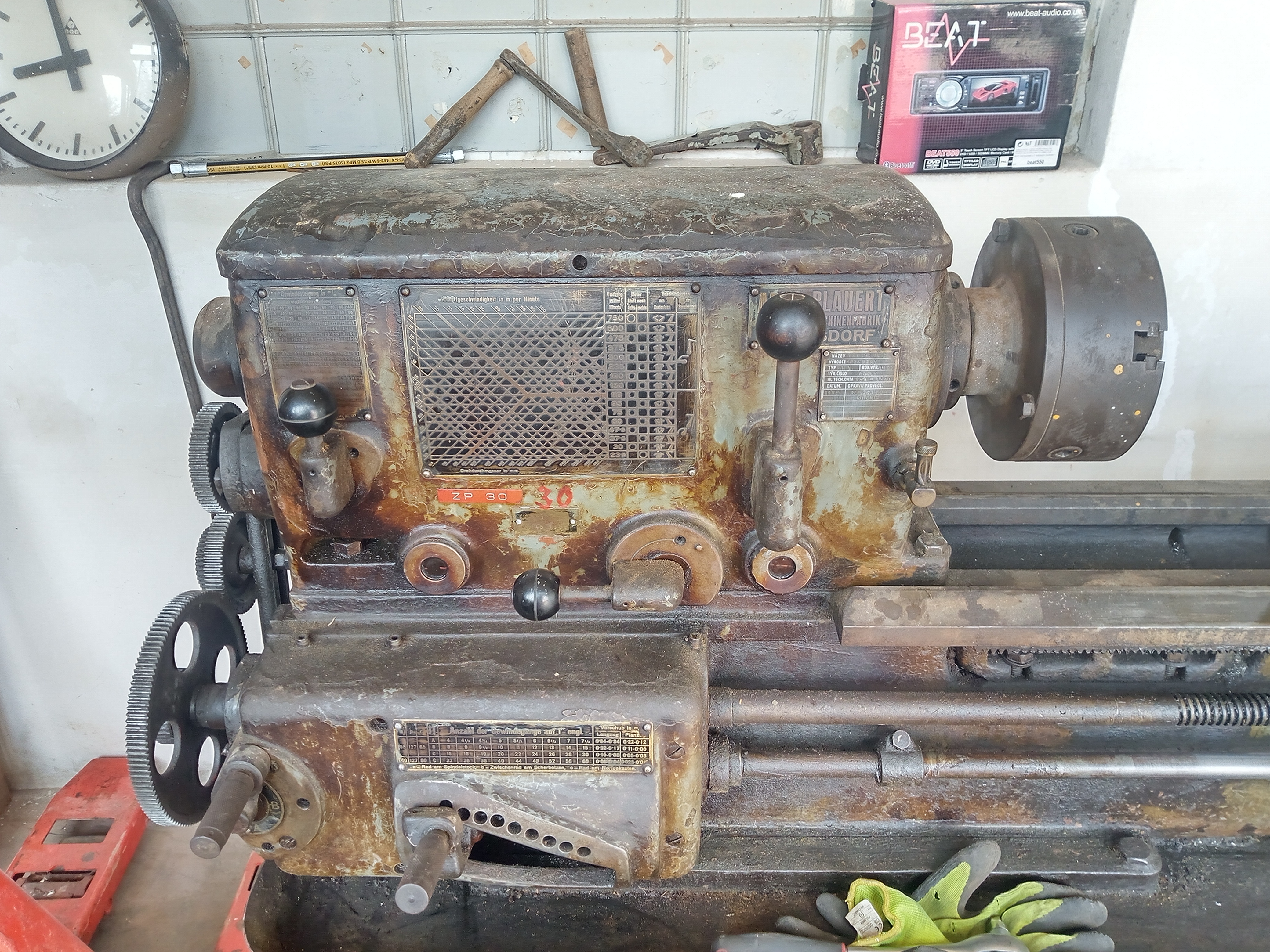

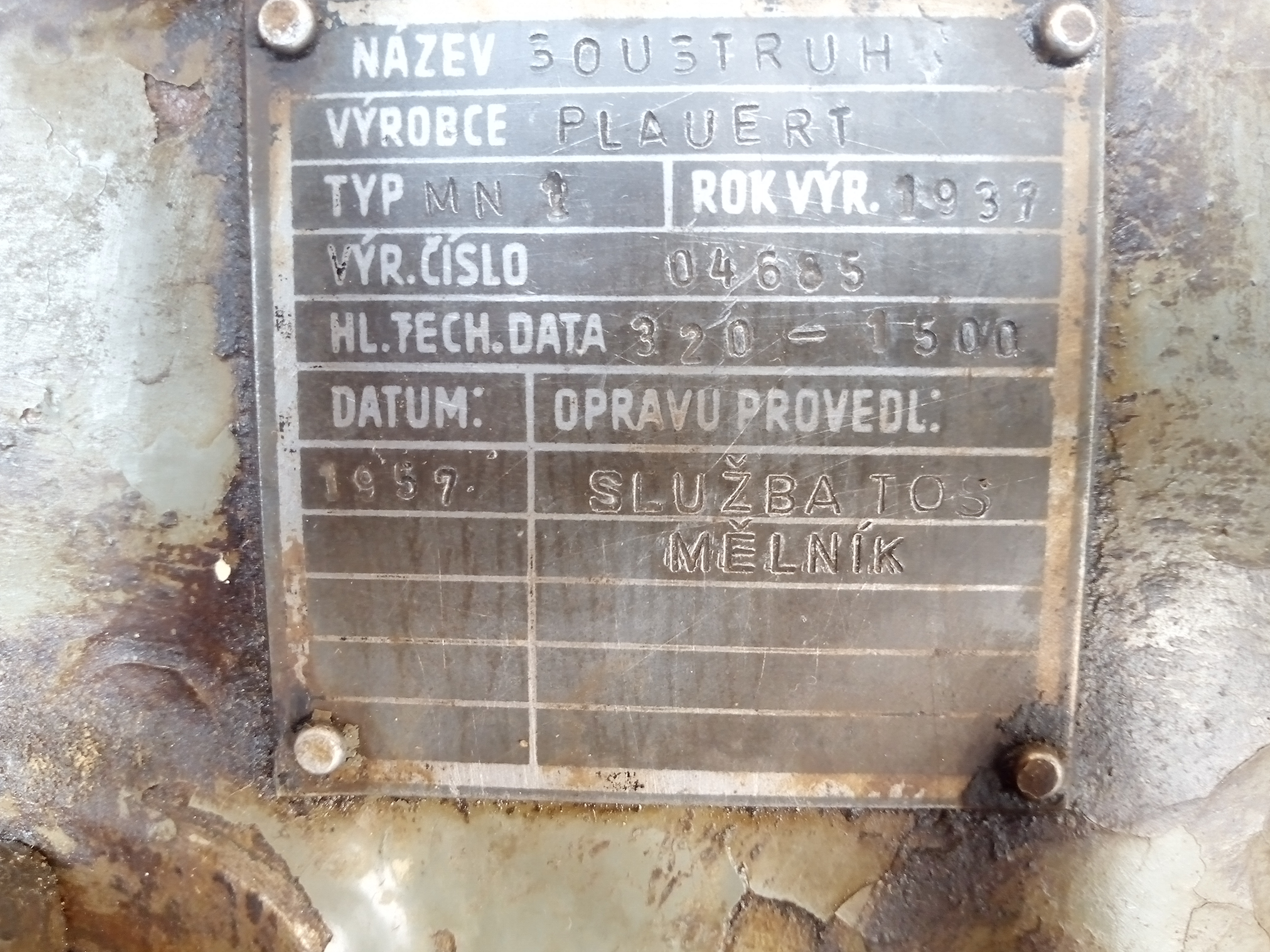

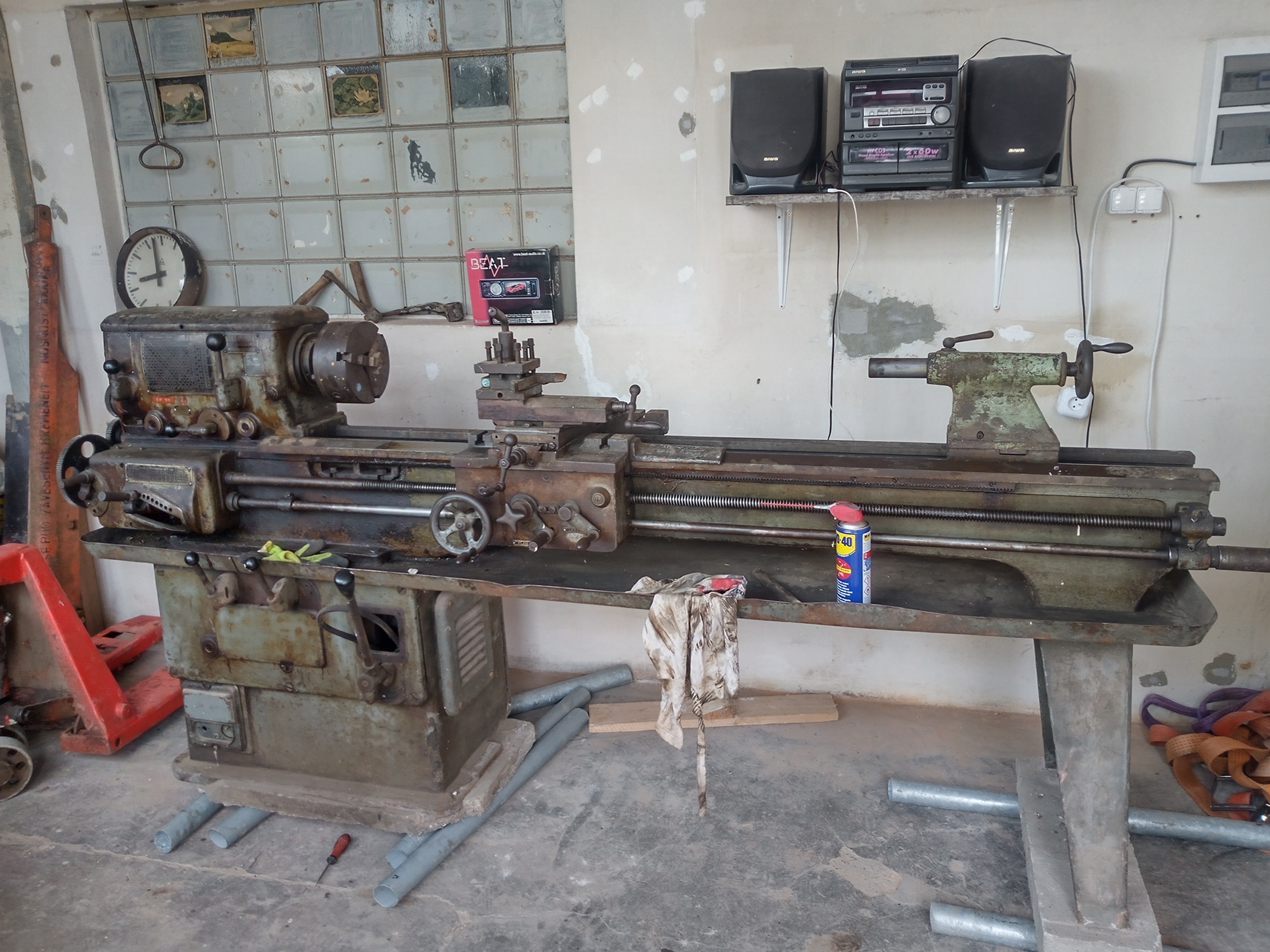

Nový a snad poslední přírůstek

No misto máš, nadšeni ti taky nechybi, proč ne. Jestli od 57 stal v koutku bude i ok, jestli ne a makalo se na něm furt ostošest a ma zemědělské vůle, ja bych si ho asi ani za cenu šrotu nenastěhoval. Ještě samo záleží, na co ho máš, co na něm budeš krouhat, pak tě přežije a ma i vyndavaci lože pro velke pruměry.

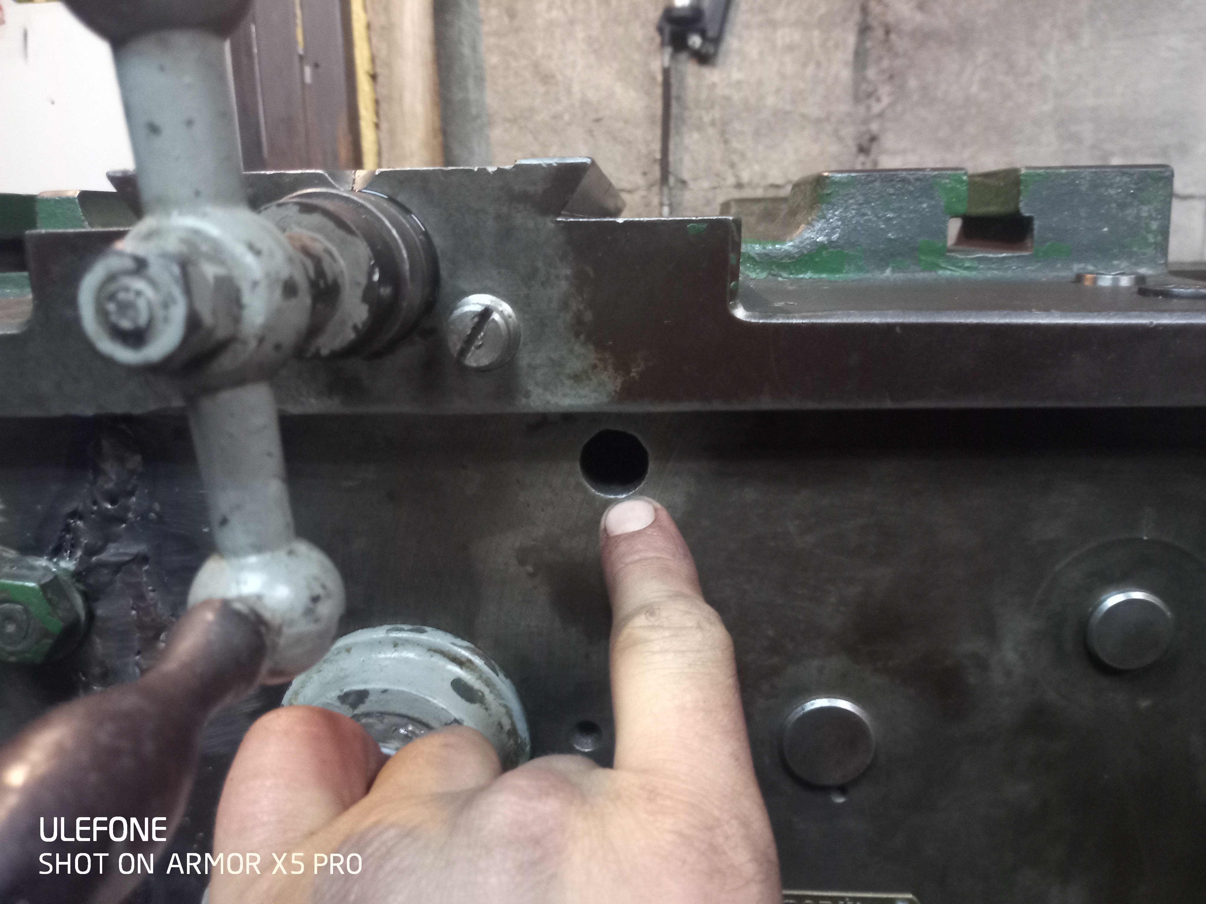

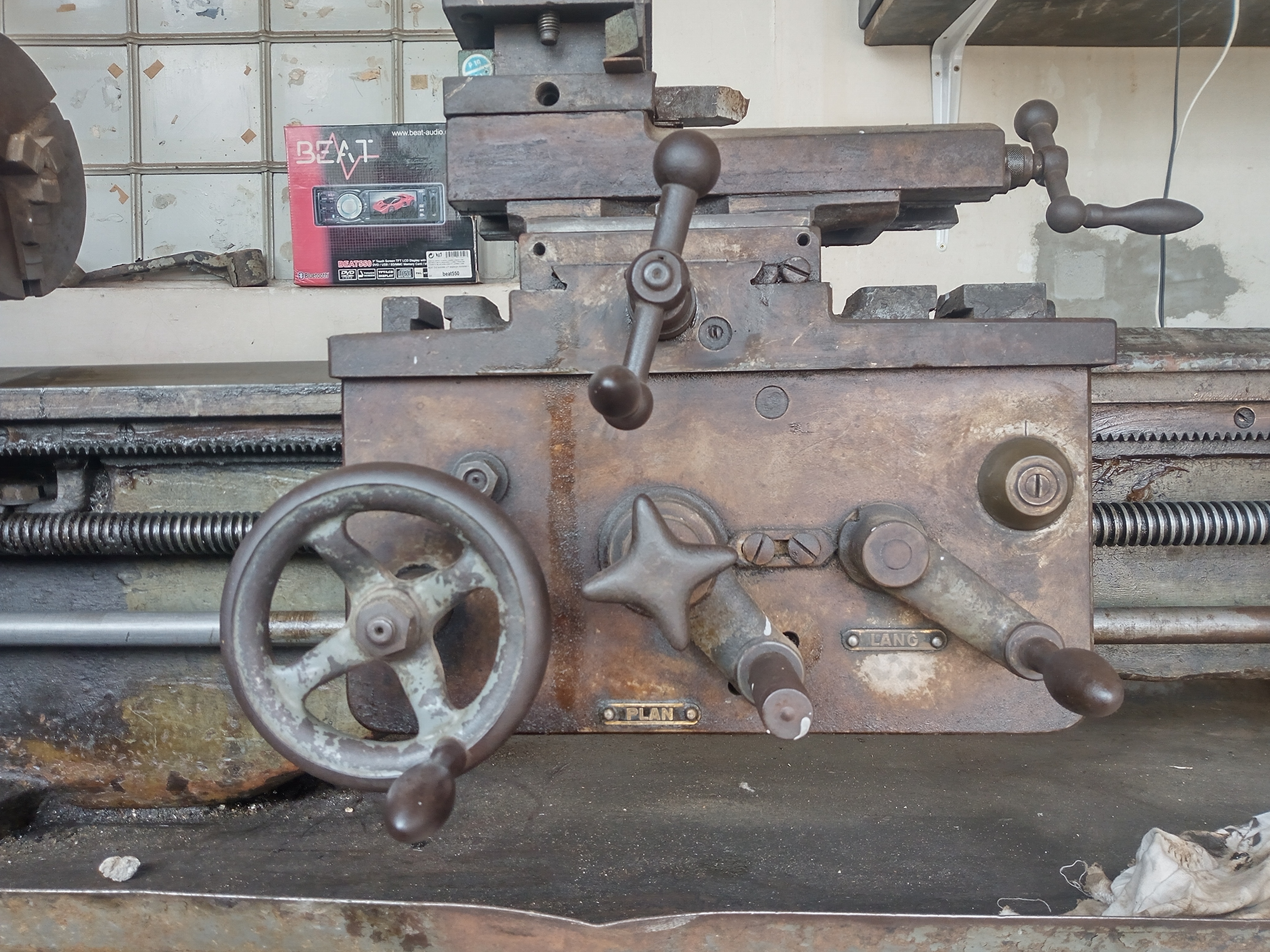

Zarazil mě na první pohled ten hřeben podélného posuvu přes vyndavací most. To mi přišlo trochu konstrukčně nedomyšlené. Naopak ta aretace proti současnému sepnutí podélného posuvu a závitové matice je geniálně jednoduchá.

mainco píše: 12. 7. 2021, 9:51
Ten hřeben je dělený je to na tý fotce vidět

Děkuju já sem neskutečně nadšen. Že někde jsou drobné vůle je standartní. Ale byl jsem na několika obhlidkach a chtěl jsem aby měl hlavně všechny tabulky čitelné nic neulamane a byl funkční. Nemám ho na nonstop výrobu. Ale na věci okolo traktoru a různé drobné projekty ideální dle mého názoru

Vyzerá pekne, aspoň to už nie je transmisák a určite to bude lepšie, ako nejaký číňan. Jediný problém môže byť vo vretene, ak to niekto prevádzkoval na sucho, meral si či nemá vôľu?
Ten mostík pod univerzálkou by som radšej nevyberal, môže sa stať, že už ho tam poriadne nenasadíš a ostane ti tam schod.
