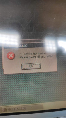

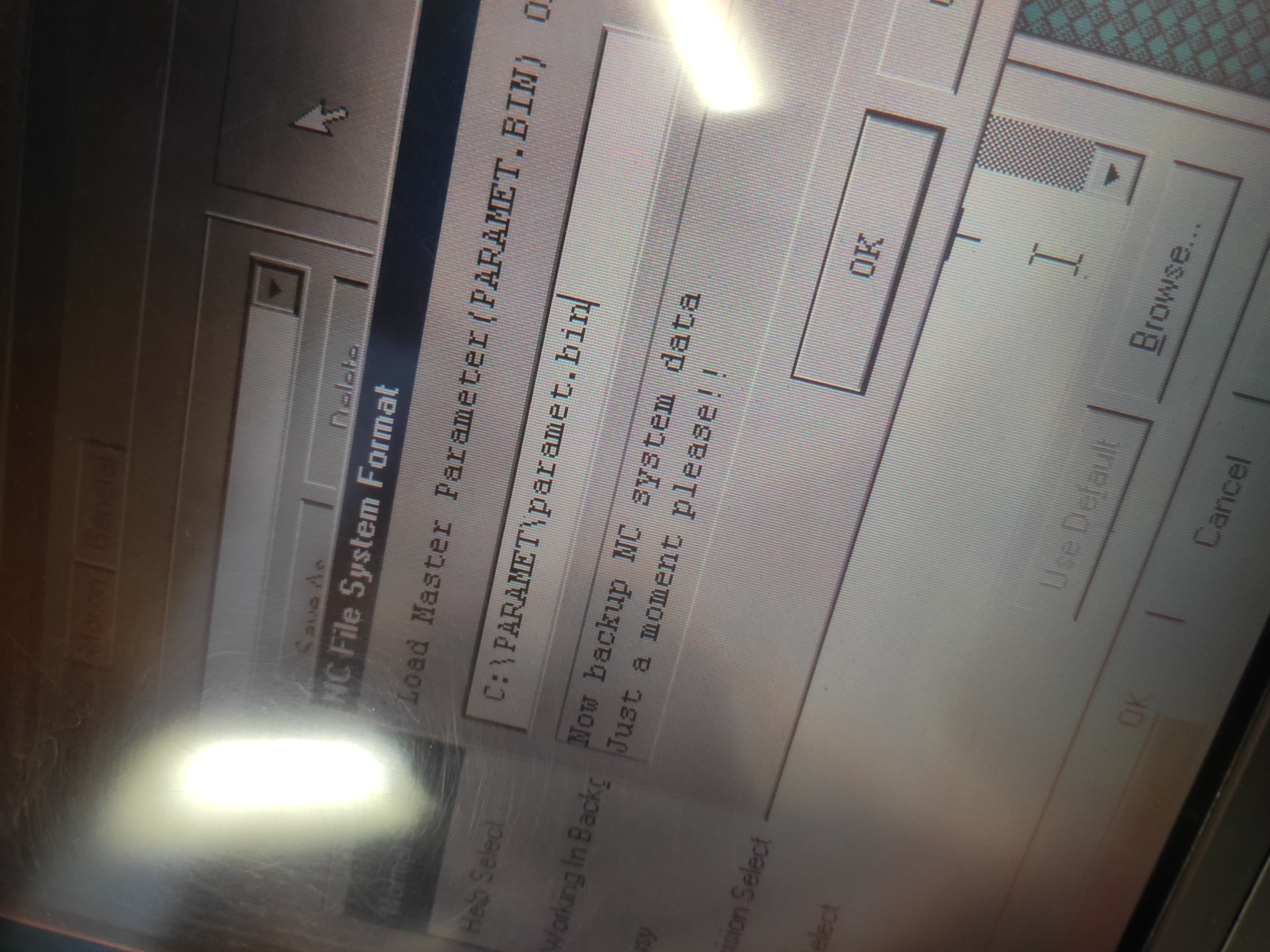

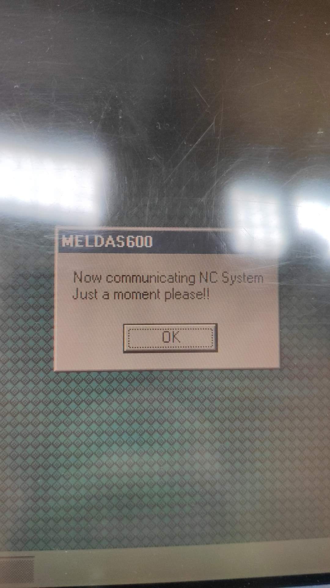

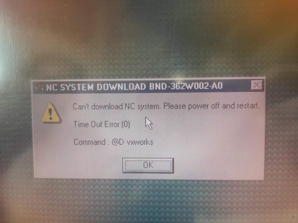

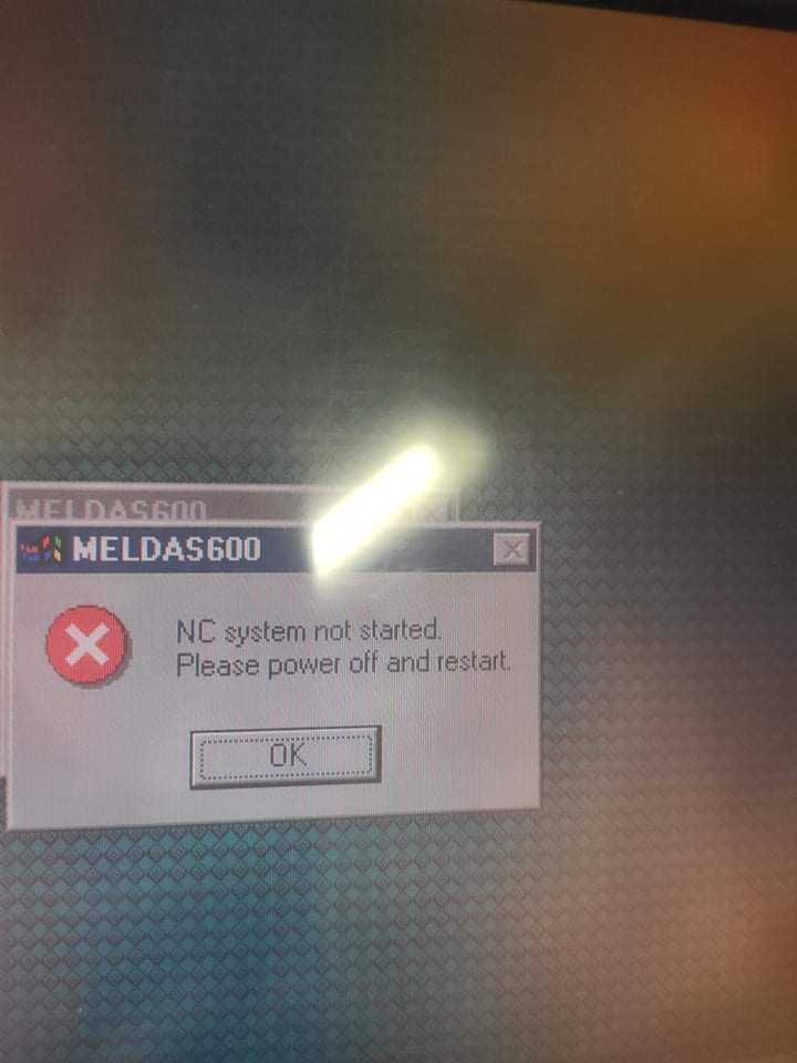

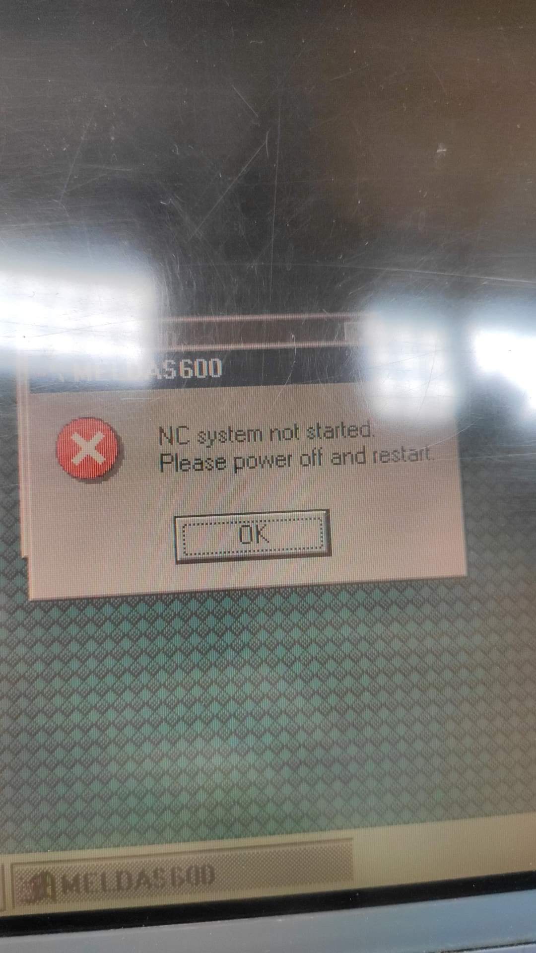

Ahoj, mám tuto chybu na stroji... Čím by to mohlo být?
Bios se načte, najede win 95 a pak načítá Meldas a pak toto 😬

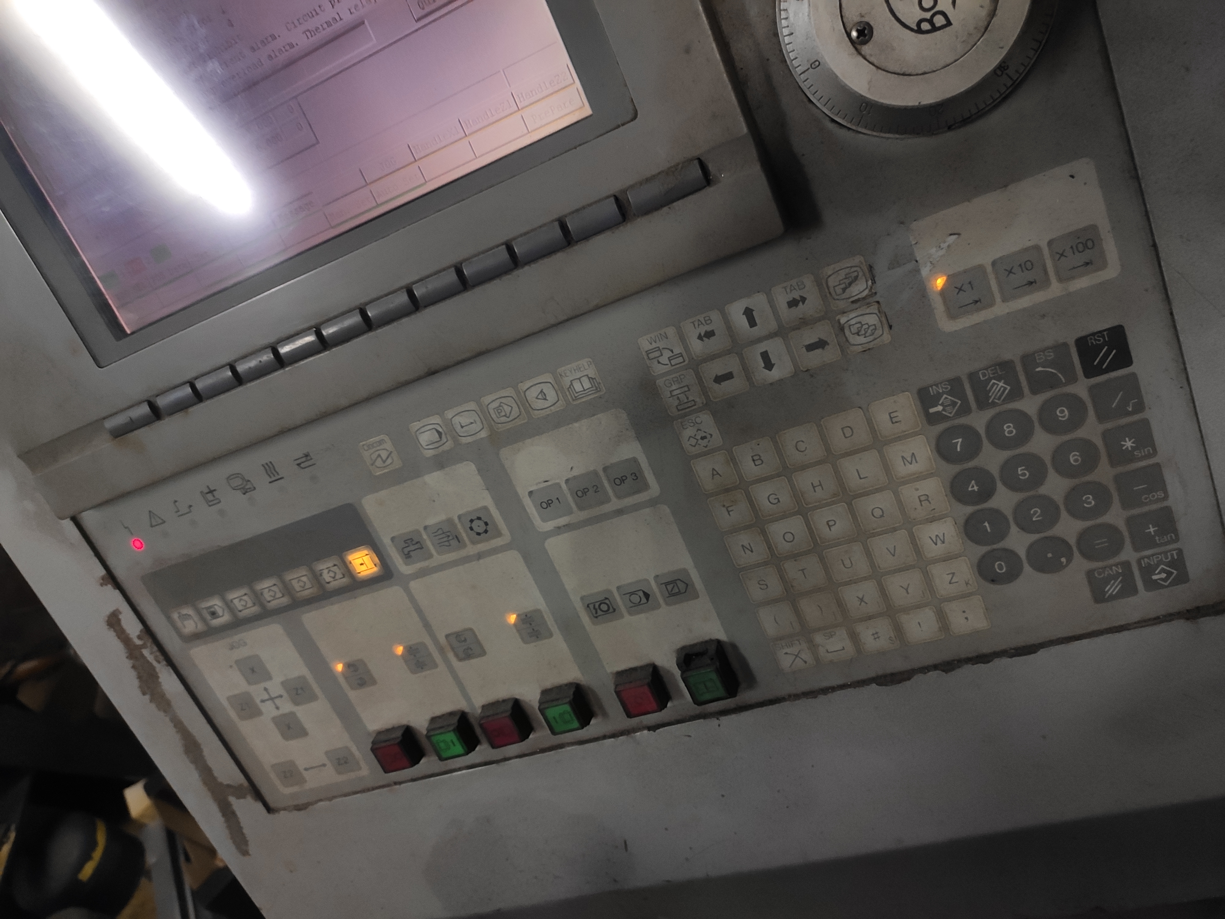

co to je za stroj?

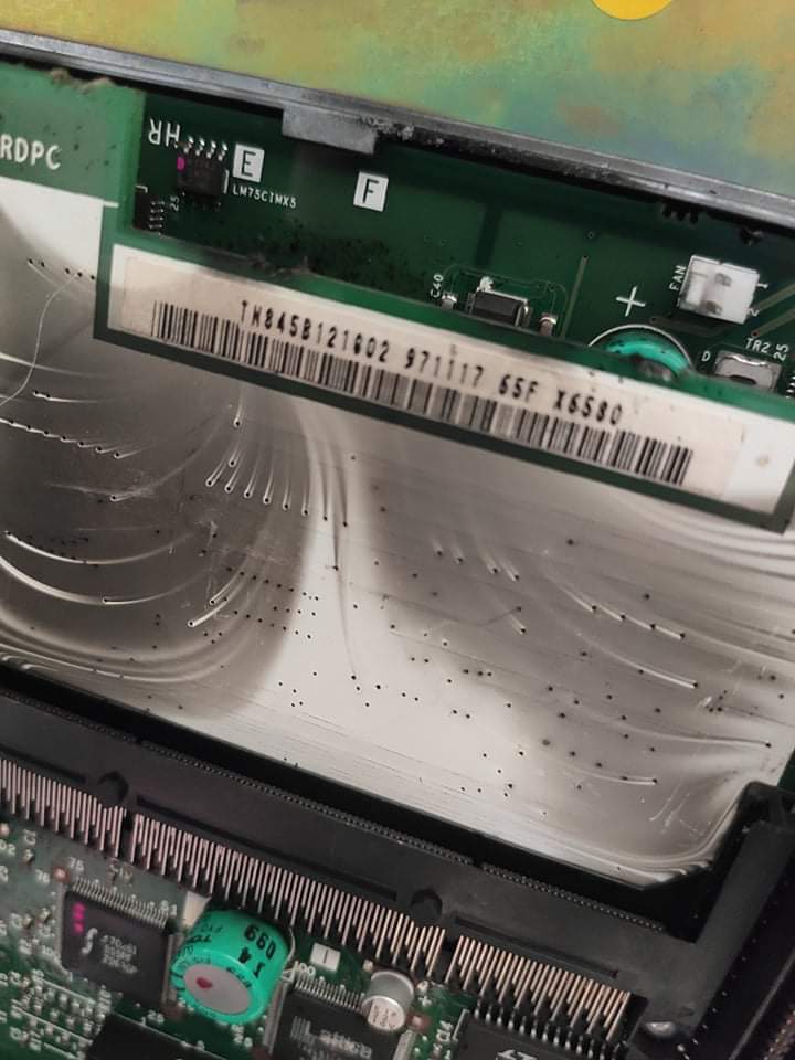

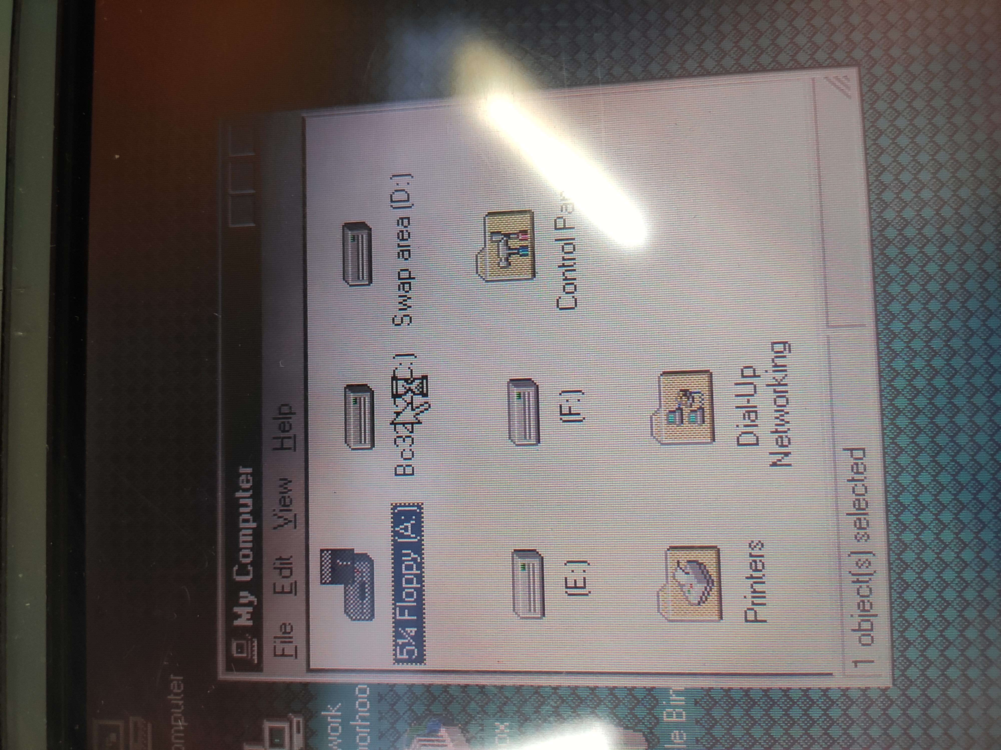

Vyřešeno nakonec výměnou baterie za novou, "ochcání" EMG okruhu..., Přendáním do režimu vymazání a nahrátí zálohy 😀 Ale ještě se budou muset vyřešit chyby😬

ladis.biker píše: 14. 7. 2021, 5:51 co to je za stroj?
Jde o Boley BC 32
