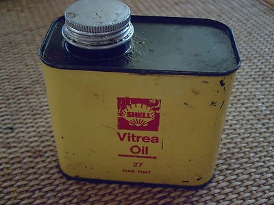

A to, co je OL-J3 dnes, se kdysi jmenovalo jak, prosím?
Modros
Příspěvky: 2130
18. 7. 2021, 8:57
Thomeeque píše: ↑18. 7. 2021, 8:54 A to, co je OL-J3 dnes, se kdysi jmenovalo jak, prosím?
J3 označení vyskozity
OL-olej ložiskový
vitrea oil 27
energol HP 15
čsn 65 6610
