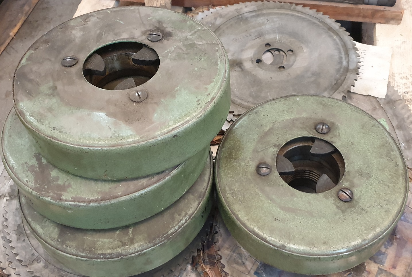

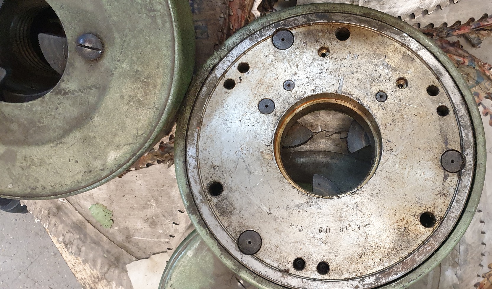

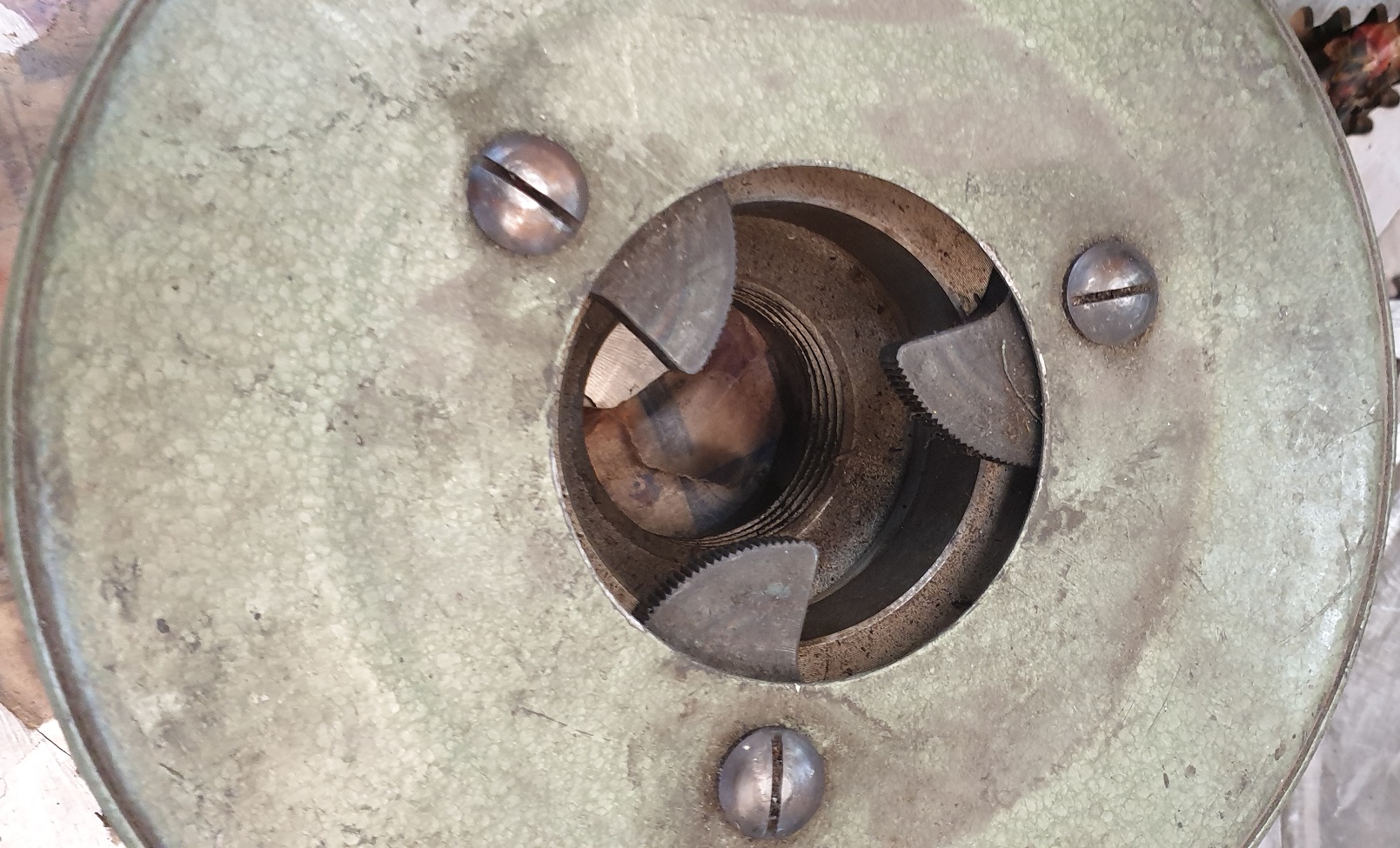

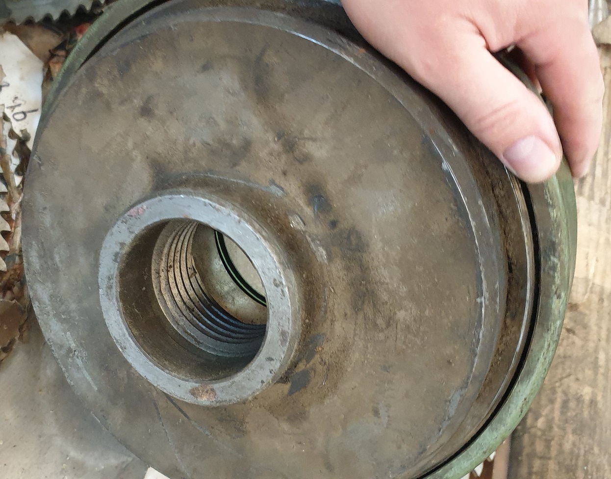

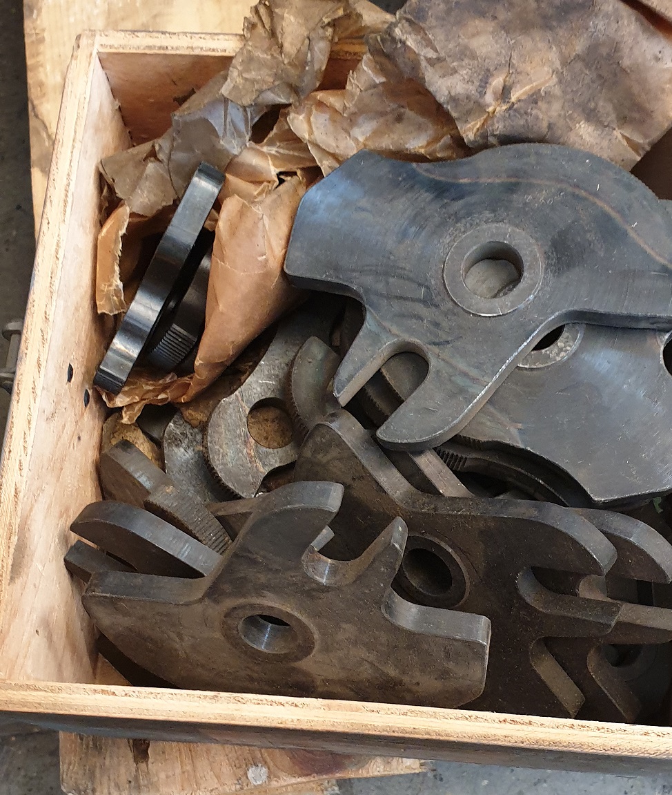

Pozná niekto túto srandu? Je to (pravdepodobne) nejaký rýchloupínač na sústruh, na dvoch kusoch je príruba so závitom asi na 18tku sústruh. Tie 3 čeľuste sa pootočením zeleného krytu pohybujú (uvoľnia zovretie) a struna ich vracia späť. Čeľustí je k tomu niekoľko druhov, podľa priemeru upínania, napr. fí20-45. Jediné čo sa mi nezdá je akú veľkú upínaciu silu to dá, či to nie je na nejaké mäkké materiály, alebo drevo.

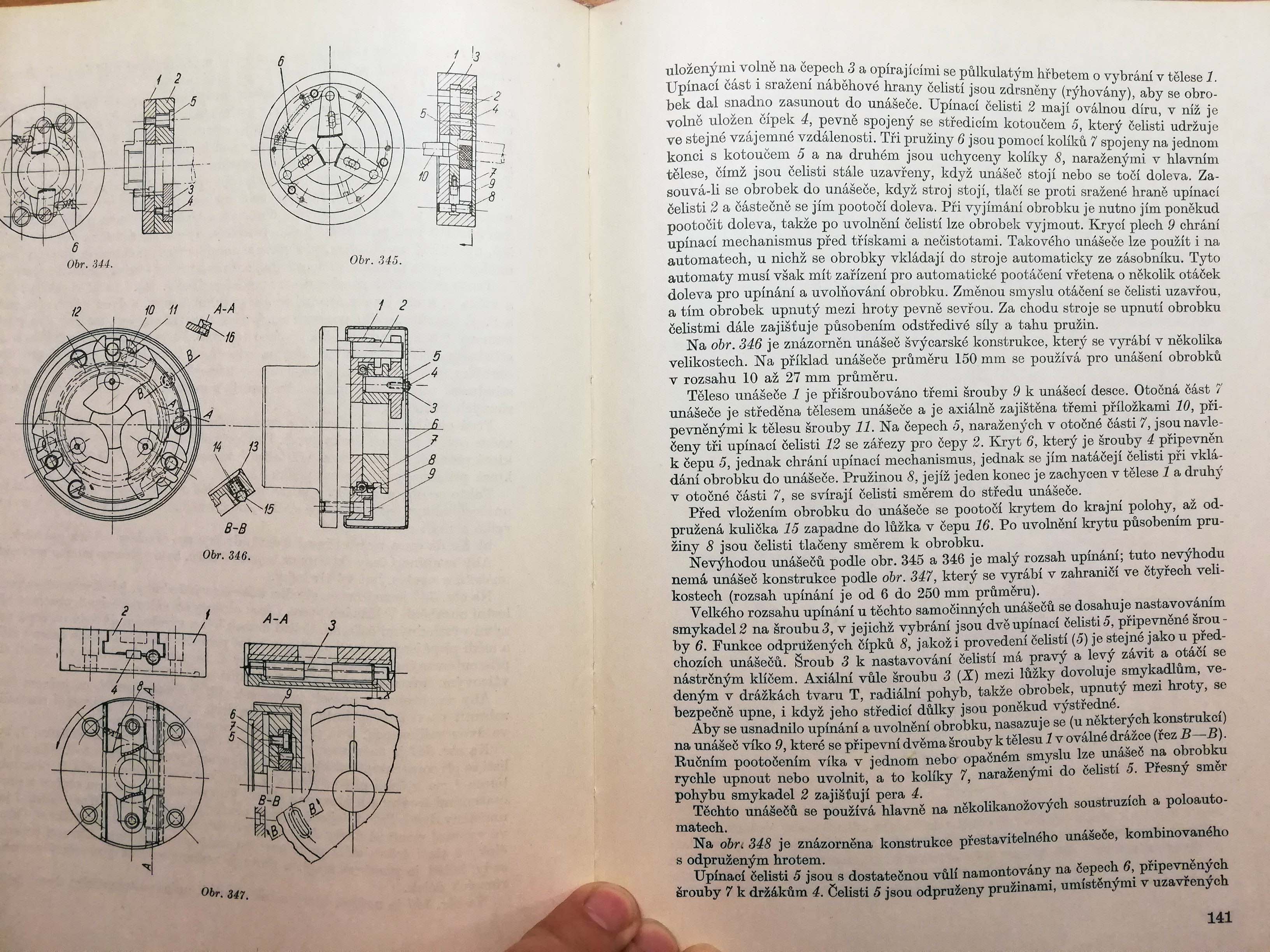

toto by mohlo byť ono, nie?

áno, je to ono :)
