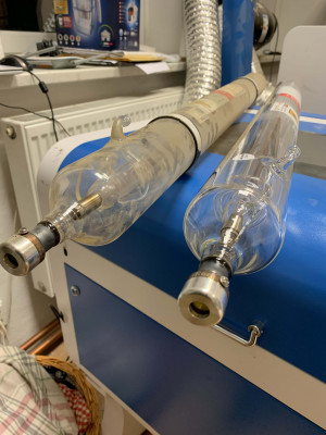

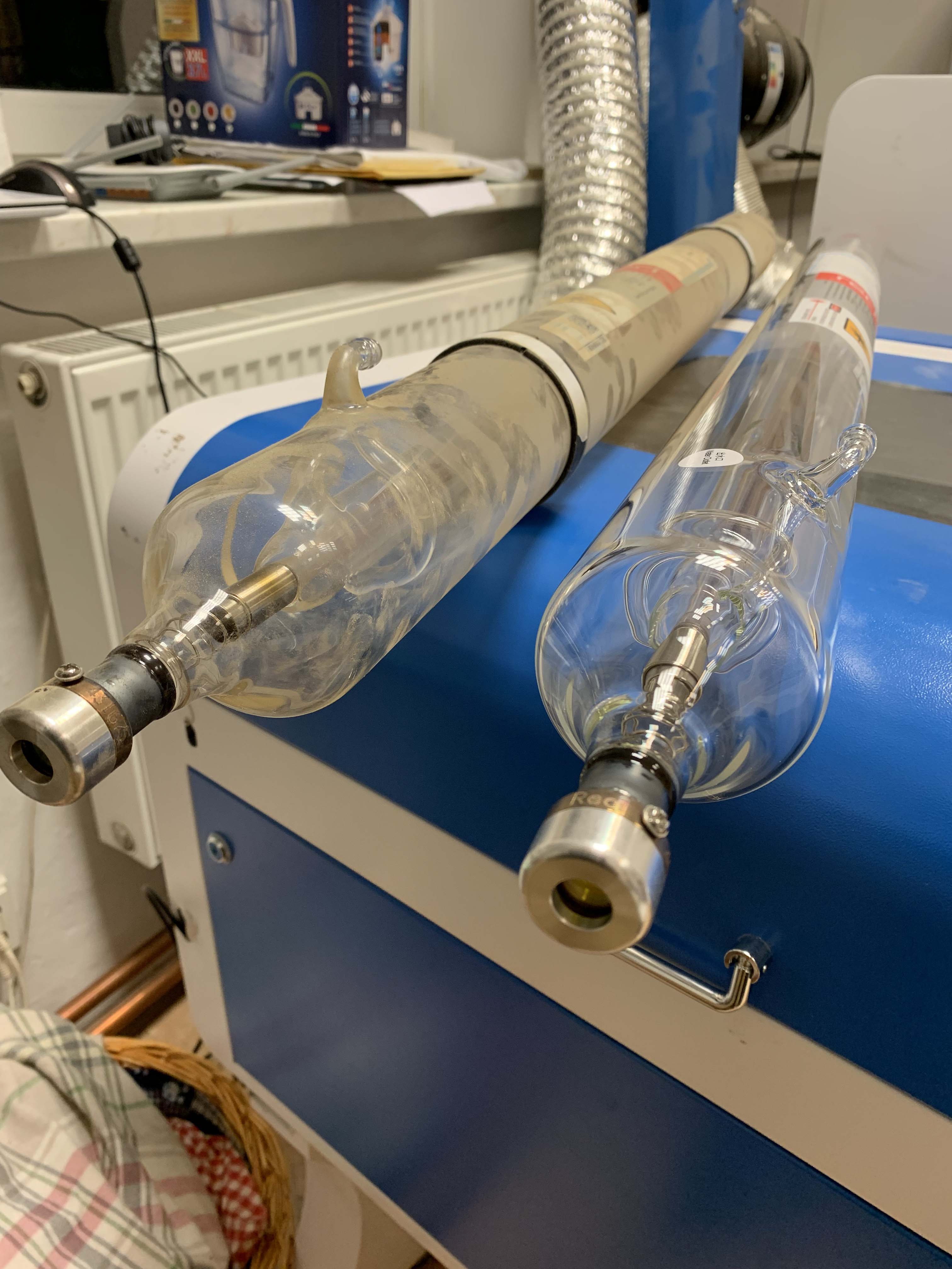

Zdravím, včera se nám stala nemilá věc. Během gravírování nám rapidně (tak o 80%) poklesl výkon 100w trubice a paprsek u kovového hrdla začal jakoby rotovat (video v příloze). Děje se úplně to samé i po výměně trubice za úplně novou (měli jsme náhradní), takže to nebude tím, že by byla po 3 letech na konci životnosti. Chladíme aktivně na 21% destilkou. Nesetkali jste se s něčím takovým? Díky

Kubis28 píše: 28. 7. 2021, 10:11 Zdravím, včera se nám stala nemilá věc. Během gravírování nám rapidně (tak o 80%) poklesl výkon 100w trubice a paprsek u kovového hrdla začal jakoby rotovat (video v příloze). Děje se úplně to samé i po výměně trubice za úplně novou (měli jsme náhradní), takže to nebude tím, že by byla po 3 letech na konci životnosti. Chladíme aktivně na 21% destilkou. Nesetkali jste se s něčím takovým? Díky
Pravděpodobně vyhnilé elektrolytické kondenzátory v napájecím zdroji laseru. Pokud máte možnost vyměnit zdroj za nový nebo odnést šikulovi, který objedná a zapájí nové. Občas tt chce zkontrolovat zda ventilátor elektroniku opravdu chladí, tj. zda není zaprášený filtr.
Méně pravděpodobná je nějaká závada v řízení výkonu nebo nějaký sabotér umístil magnet poblíž trubice nebo odstranil kryt na servomotoru - elektrický oblouk v trubici laseru má v silném magnetickém poli tendenci uhýbat.

Děkuji za odpověď, radil jsem se se servisem a taky mi poradili, že by to mohlo být zdrojem. Po rozebrání a důkladném vyfoukání se problém nevyřešil, objednal jsem tedy nový. Tak uvidíme :)

Jak to dopadlo
Pomohl nový zdroj.
Já mám podobný problém. Po instalaci nové trubice paprsek tančí. Ale pokud dám zpátky starou tak je vše ok.

Jo bylo to zdrojem :)
