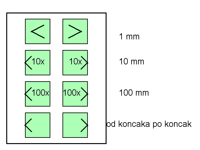

zdravim
zhanam el. schemu alebo nejaky modul na jednoduche tlacitkove ovladanie servomotorov, doprava - dolava jednoducho tlacitkami pripadne seriou impulzou posuv na jedno stlacenie 1 mm, posuv seriou impulzou akoze 10stlacenia - 10 mm
- pripadne jednoduchy program na PC kde si zadam posuv odkial pokial sa ma presuvat vrtak a zavrtanie
jednoduche ovladanie - chcem to vyuzit na jednoduchu dlabacku otvorov do dreva a kolikovanie do DTD a MDF materialov
je nieco take alebo vedel by niekto nieco take urobit?

No , otazka od lidi co by to umeli asi bude znit , co se od toho ocekava, tech moznosti reseni je nekolik.
1. pouzit inteligentni drivery , do kterych se tento jednoduchy pohyb a volby naprogramuji a budou vzajemne spolupracovat jako jednoduche PLC.
2. pouzit jednoduche drivery a PC kde pohyby bude plne ridit program v PC.
3. pouzit jen vykonove mustky pro serva a ridit uz tyto z PC kde znova bude ridici program.
Vsechno vyse uvedene ma svoje pro a proti.

Ahoj muros
Předpokládám, že chceš mít stroj hned po zapnutí k dispozici. Ale dva KM s drivery, zdroj a notebook ti vyjde levněji než řešení se servy. A tu chvilku, než ti najede systém můžeš věnovat upnutí materiálu. Dále použití G-kódu ti dá více možností co s tím dělat. A ztráty kroku se pod EMC nemusíš bát.

Pro jednoucelove stroje jsem pouzival programovatelnou jednotku CD od Microconu. Jedna se o driver pro krokovy motor na kterem muzes programovat vstupy na tlacitka, nejake vystupy a co ma motor udelat na zaklade sepnuti techto vstupu. Je to skvela vec na jednoucelove stroje.
http://www.microcon.cz/pdf2009/02-04.pdf
