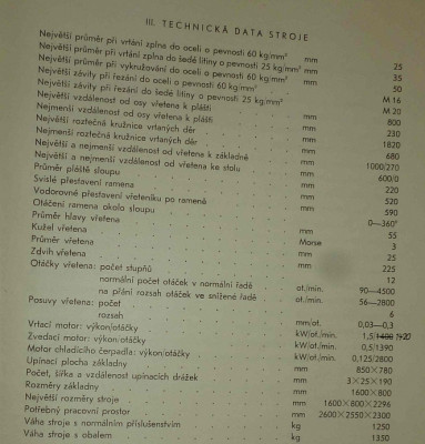

Zdravím,
mám možnost koupit vrtačku VR2, ale potřeboval bych vědět jaká je její výška při poloze ramena vřetene úplně dole. Je stejná nebo menší než výška sloupu? Bylo by možné mi výšku napsat? Předem vám děkuji.

V manuálu se píše toto:
Pokud manuál nemáš můžeš si ho stáhnout třeba tady:
http://www.tumlikovo.cz/download/manualy-stroju/
