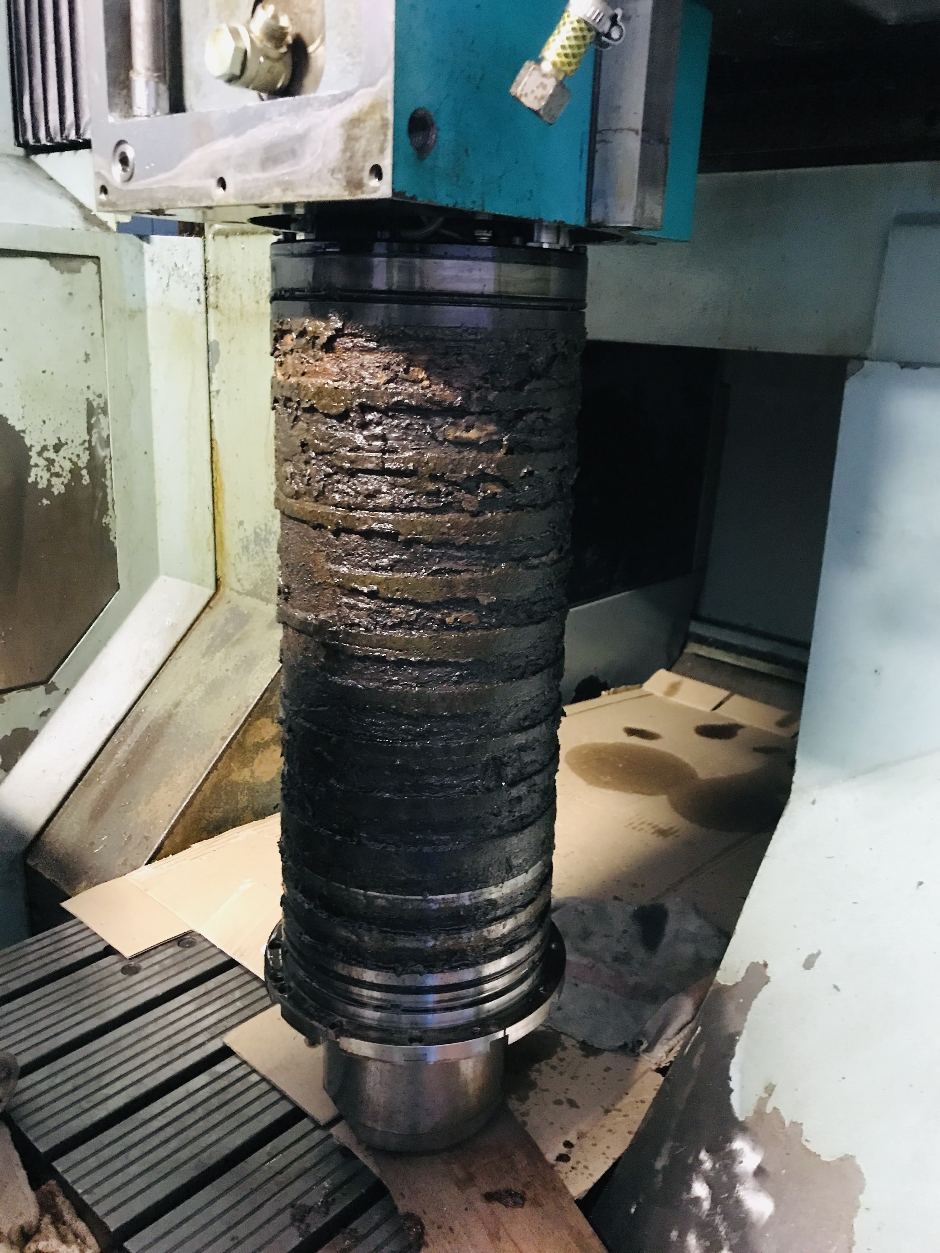

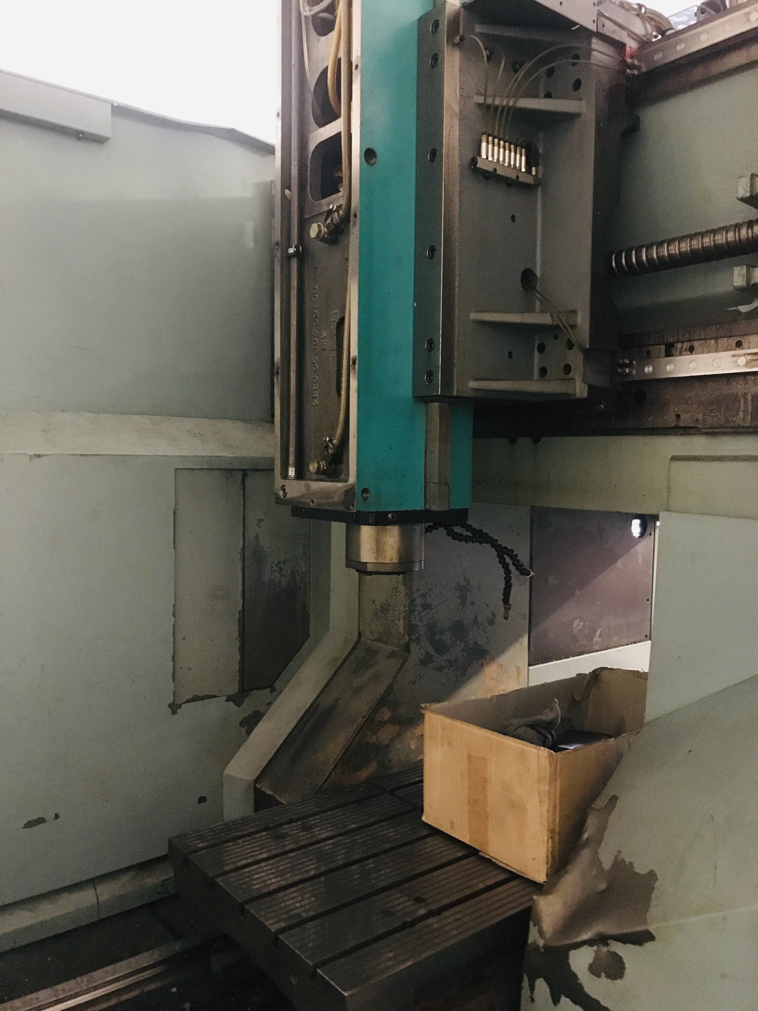

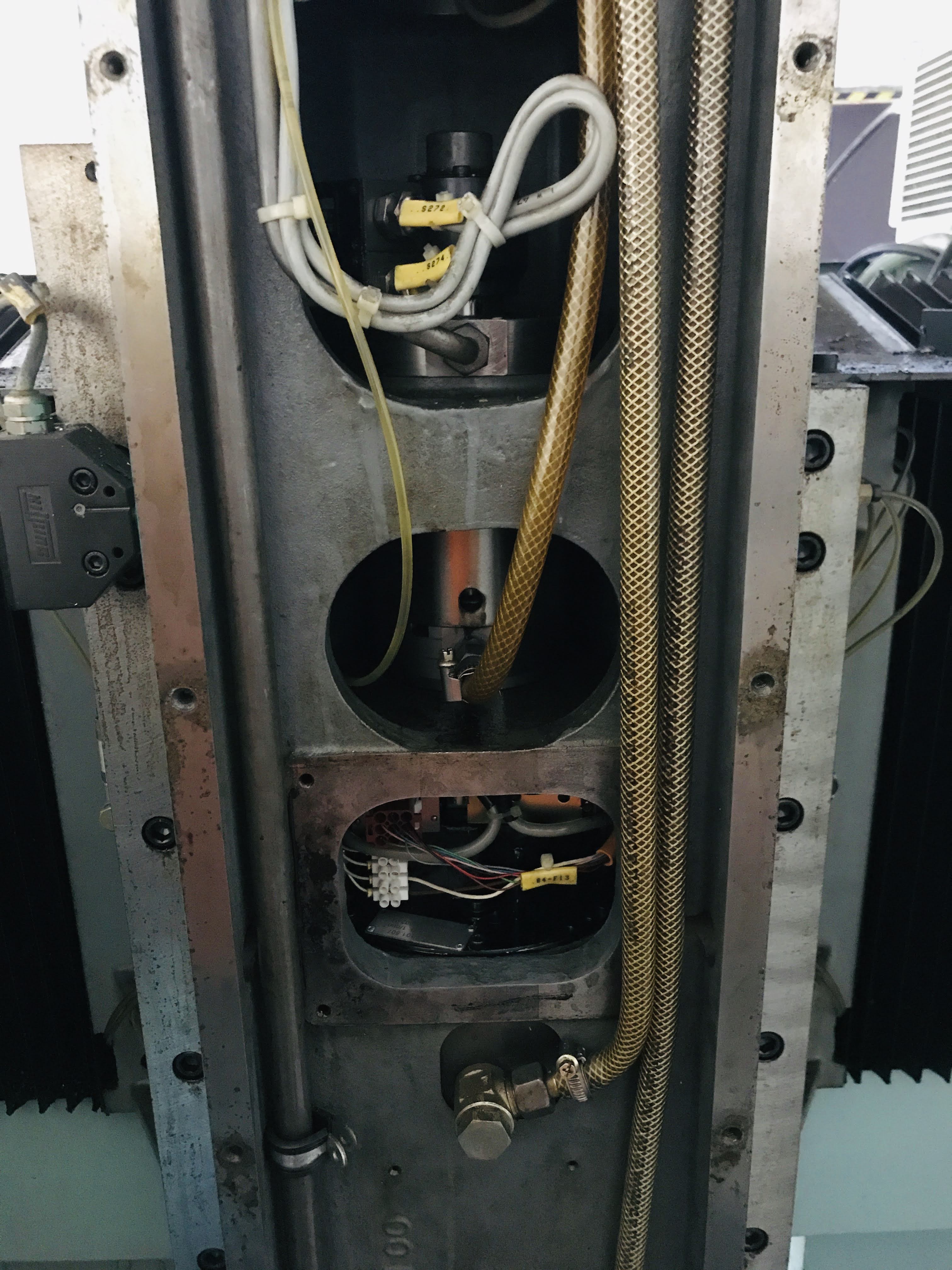

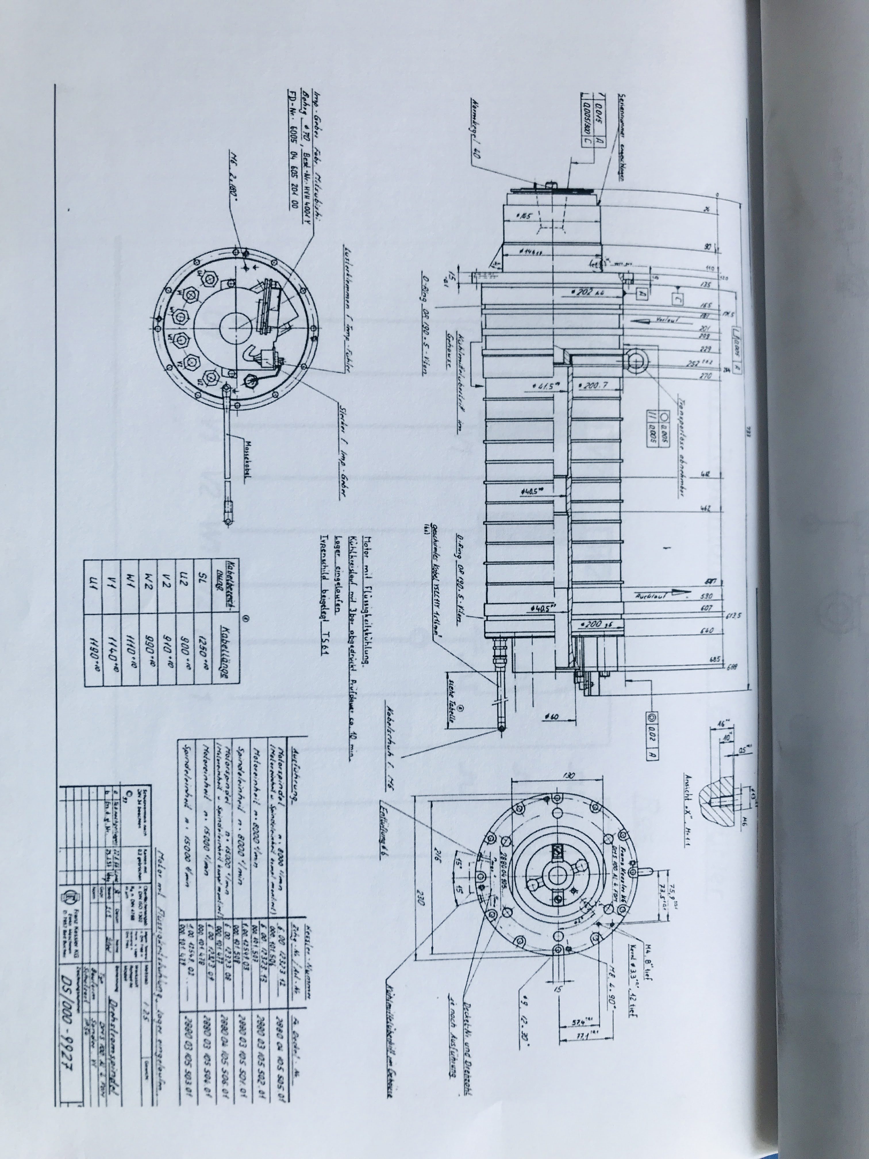

Ahoj, chtěl jsem se zeptat , zdali nemáte někdo zkušenosti s vytažením vřetene z této mašinky :-)

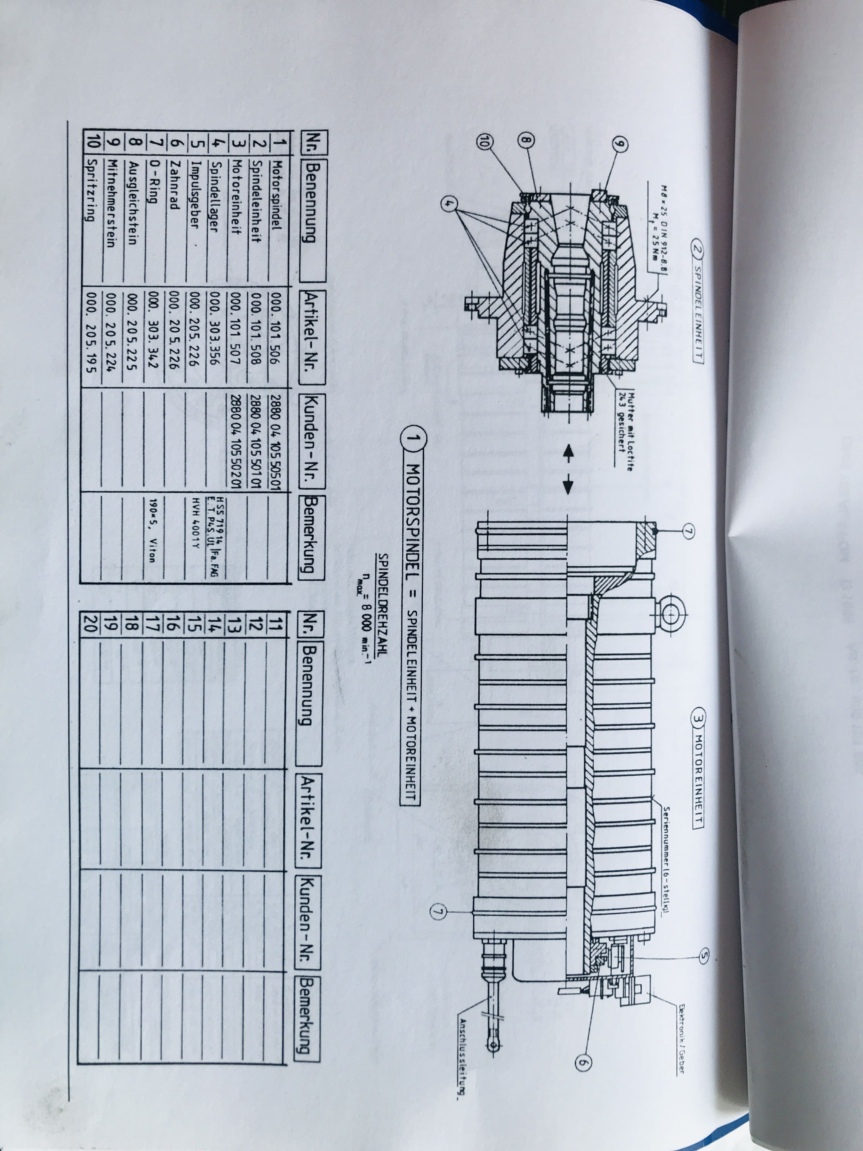

Potřebuji udělat výměnu ložisek, Jedná se o vřeteno Kessler DMS 100 AL 4 FOM
Jde mi o to jak vřeteno vytáhnout, dle výkresu je delší , než když je mezera mezi stolem a vřetenem.
Vytahuje se takové vřeteno když máte spuštěnou osu Z dole a pak s Osou pomalu vyjedete ? a nebo vyjet uplně na horu a pak pomalu pouštět vřeteno z vrchu dolu ?.
Děkuji za zkušené informace Díky Dynty

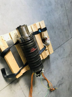

Vzdy kdyz to slo tak jsem to polozil na stul odsrouboval posledny srouby a vyjel nahoru se Z
Jestli je delsi nez zdvih osy nemusi to byt problem protoze vrsek byva uzsi takze to pujde vyklonit ale je to nejmene pro dva spise tri lidi

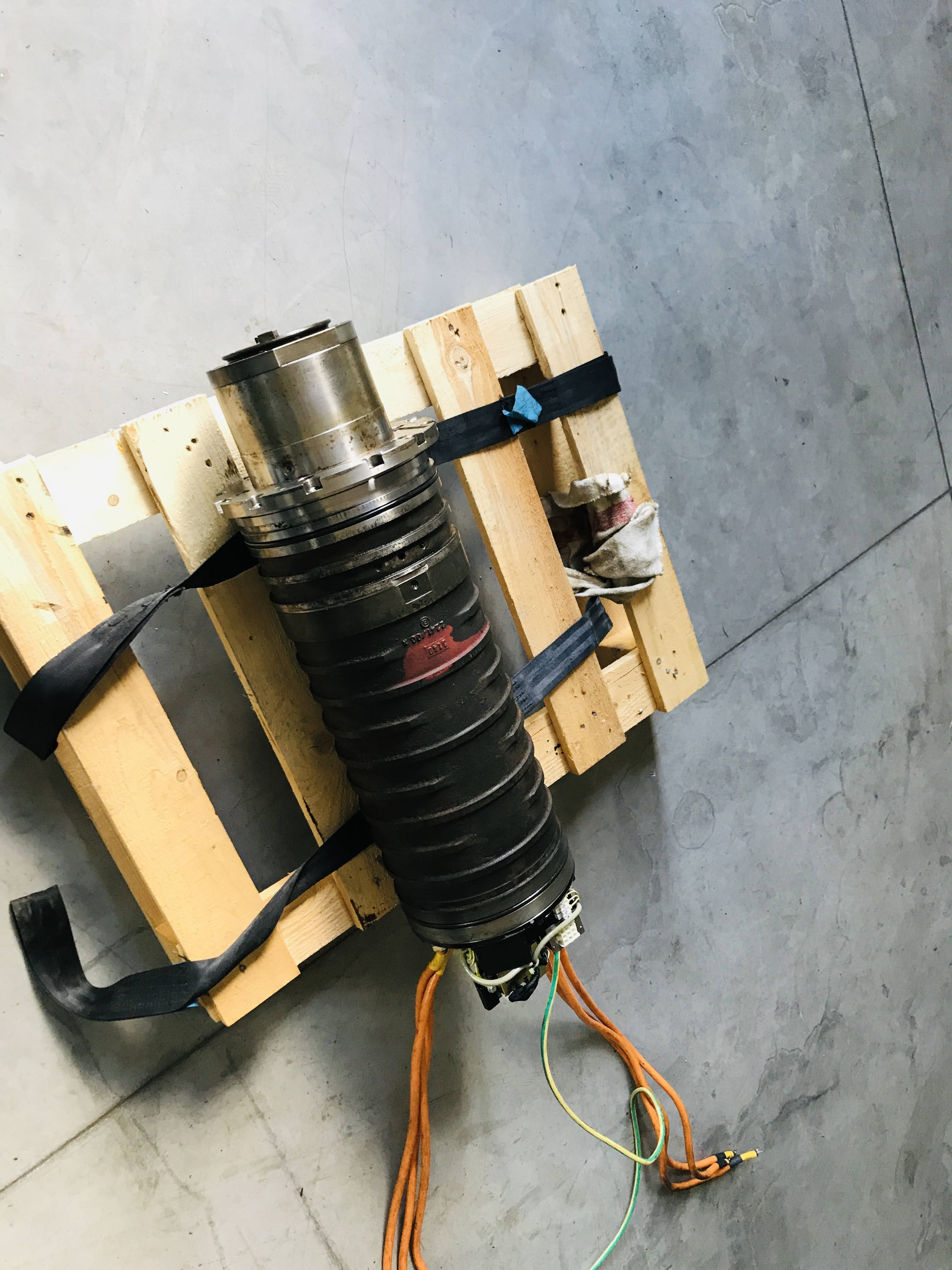

Tak vřeteno nakonec venku :-) ve dvou se dá odnést ... ale je to váha :-) Momentálně na přebroušení dutiny a osazení novými ložisky. Asi jsem přišel na to , proč ložiska odešla.... někdo do chladícího agregátu nalil olej a měl by tam být fridex a demi voda ..... tak to udělalo pěknou paseku a vše se musí komplet vyčistit.

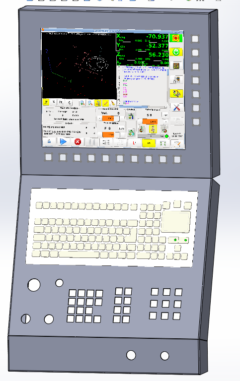

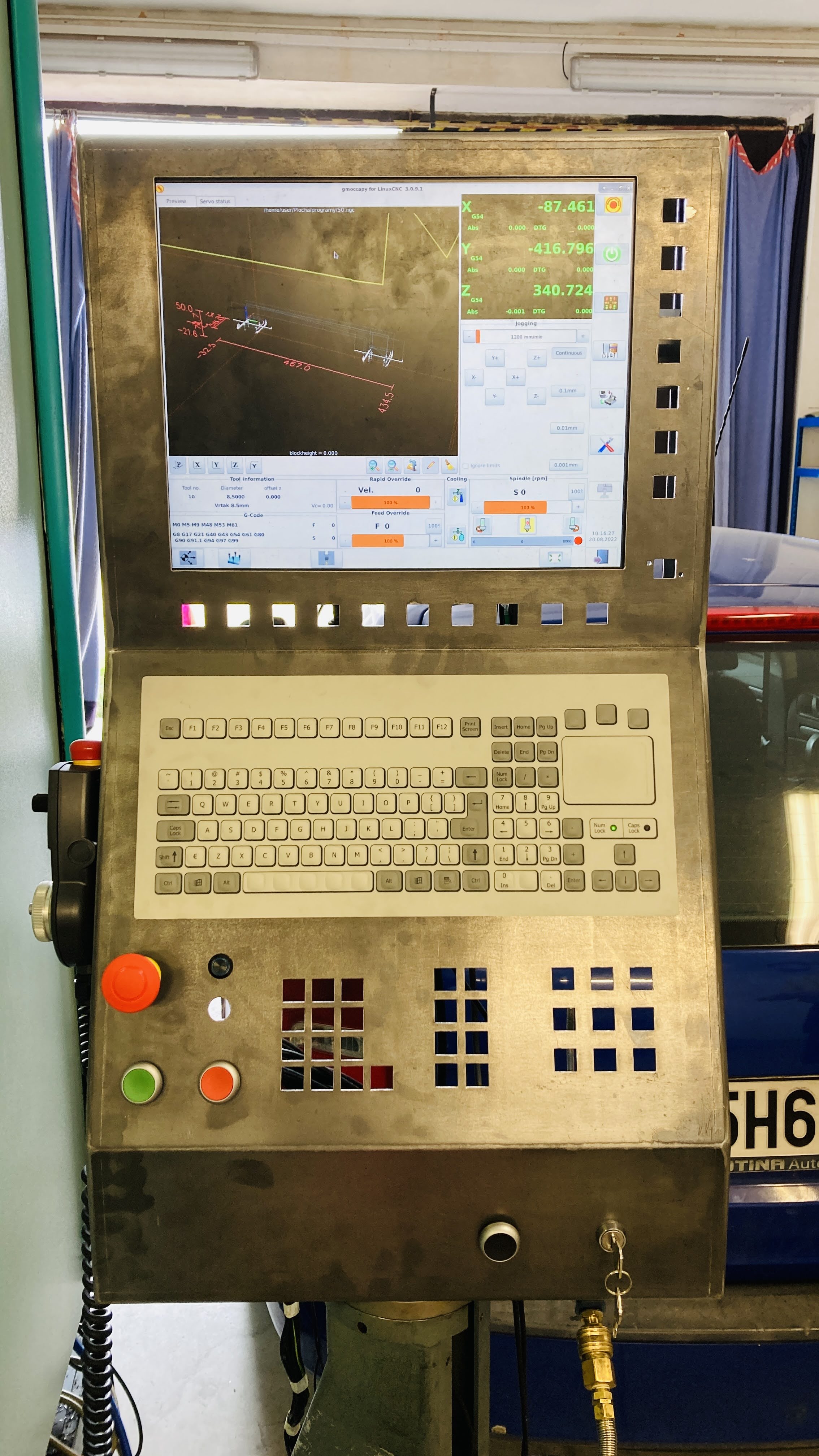

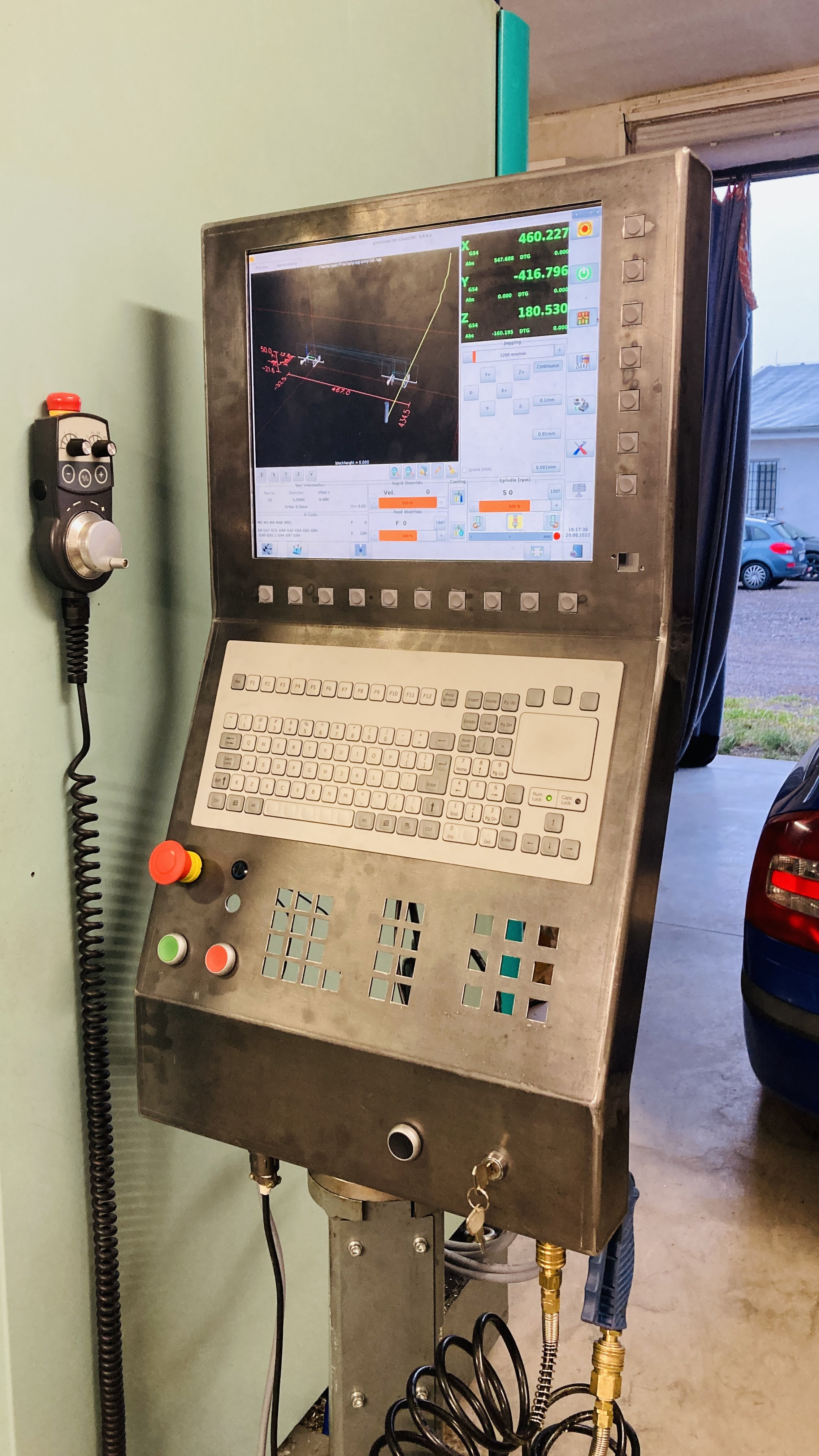

Ahoj Tak vřeteno opravené řídící systém vyměněn z Dialog 112 na LInux CNC a nyní se bude dělat panel.
Mašinka už valí o 100/6 je to kus hmoty a je to pořádně znát :-)

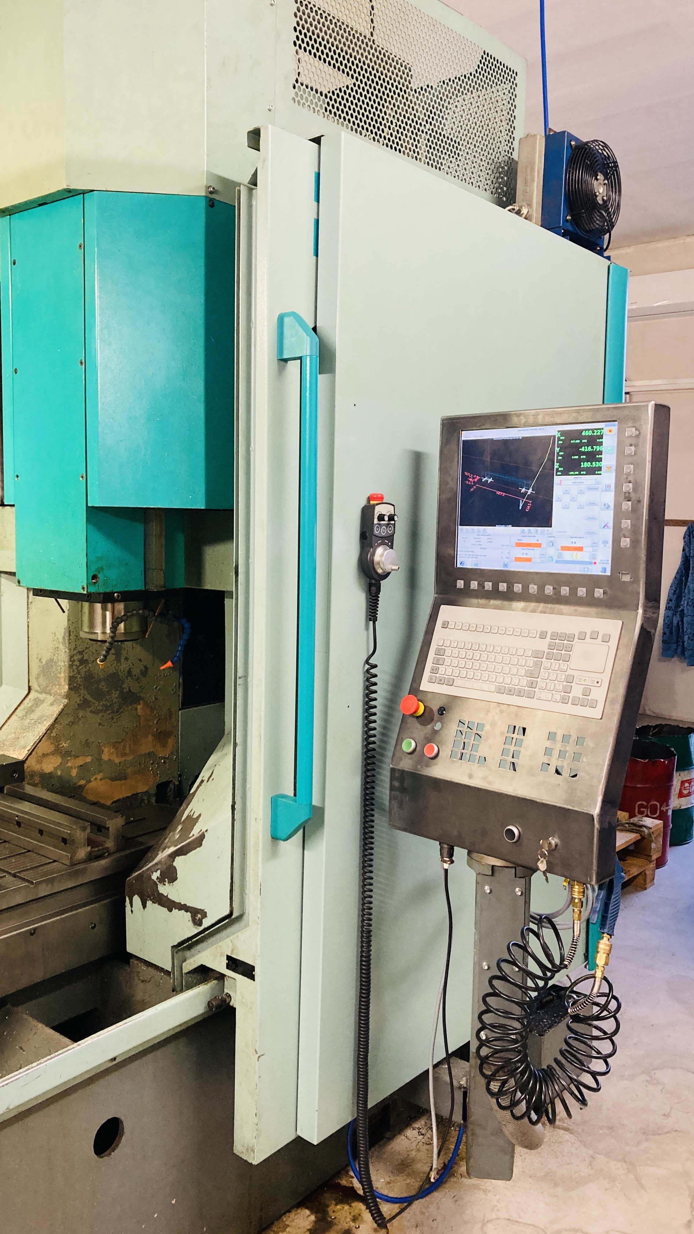

Ahoj, tak panel pomalu ožívá. :-) stroj už valí jak to jde . pomalu se dovybavuje sondami.
