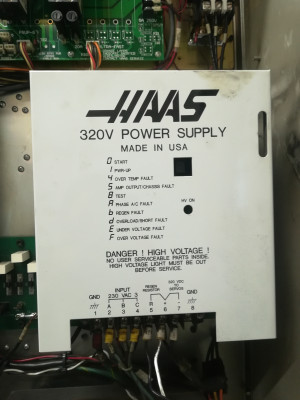

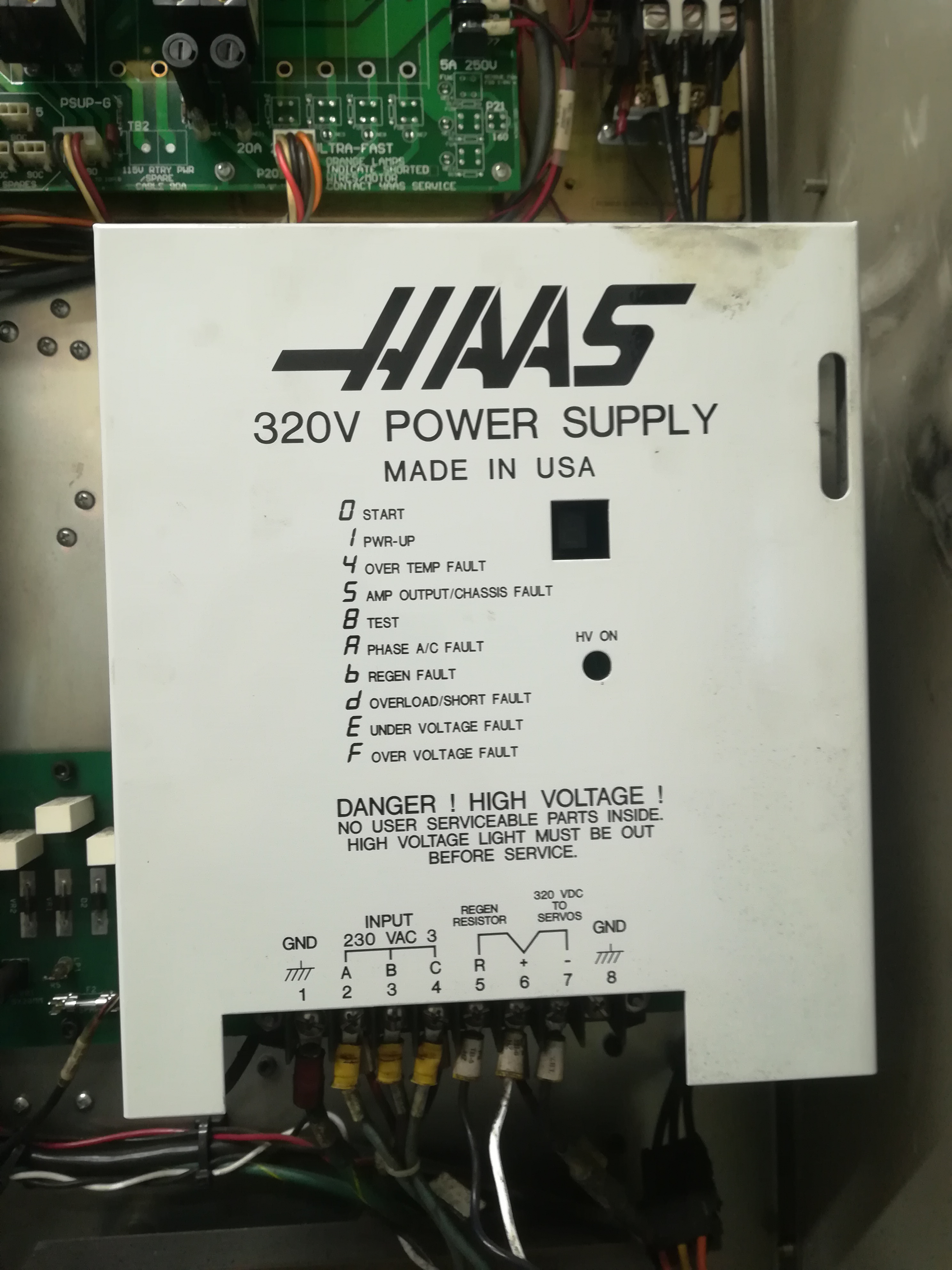

Nie tak dávno som sa stal hrdým majiteľom malej nástrojárskej frézky TM1. Po asi mesiaci prevádzky pri zapnutí stroja bolo počuť štandardne zopnutie stykača ale displej ostal tmavý. Nuž otvorím dvere k elektrike a hneď mi padlo do oka že napájací zdroj pre servá nesvietil. Ani kontrolka Hw ON ani žiadna z číslic zobrazujúcich aktuálny stav.
Skontroloval som všetky poistky, odmeral napätia, a až po vstup do onoho napájacieho zdroja je všetko v poriadku.
Stretol sa niekto s podobnou závadu?

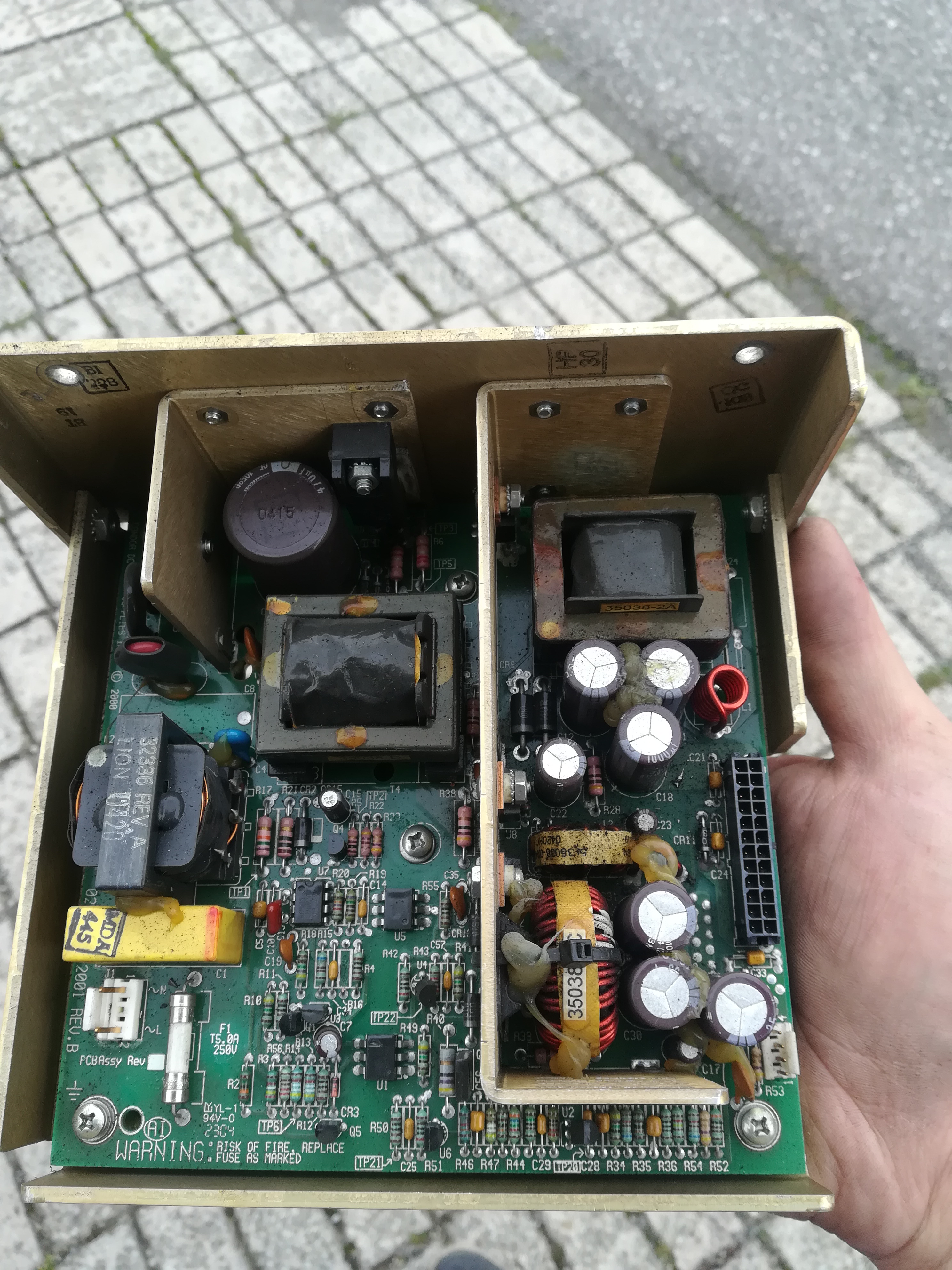

Pravdepodobne teda bude chybný impulzný zdroj, nie to čo som si prv mylne myslel.
Příspěvky: 6376
29. 8. 2021, 8:09
A tu největší triviálnost, tavnou pojistku, co máš na tom ťišťáku, jsi měřil?

Zdá se mi to nebo je U1 prasklej ?
Jinak pojistka málokdy odejde bez problému za onou pojistkou. :mrgreen:

jenicek píše: 29. 8. 2021, 8:17 Zdá se mi to nebo je U1 prasklej ?
No já bych řekl že nezdá, když jsi to napsal tak jsem koukal a vypadá řachle :cry:

Tento zdroj napája riadenie a tiež spúšťa 320v power supply pre servá.
U1 nevyzerá byť poškodený, možno fotografia skresľuje. Každopádne, v priebehu týždňa prebehne záchranná operácia :lol:

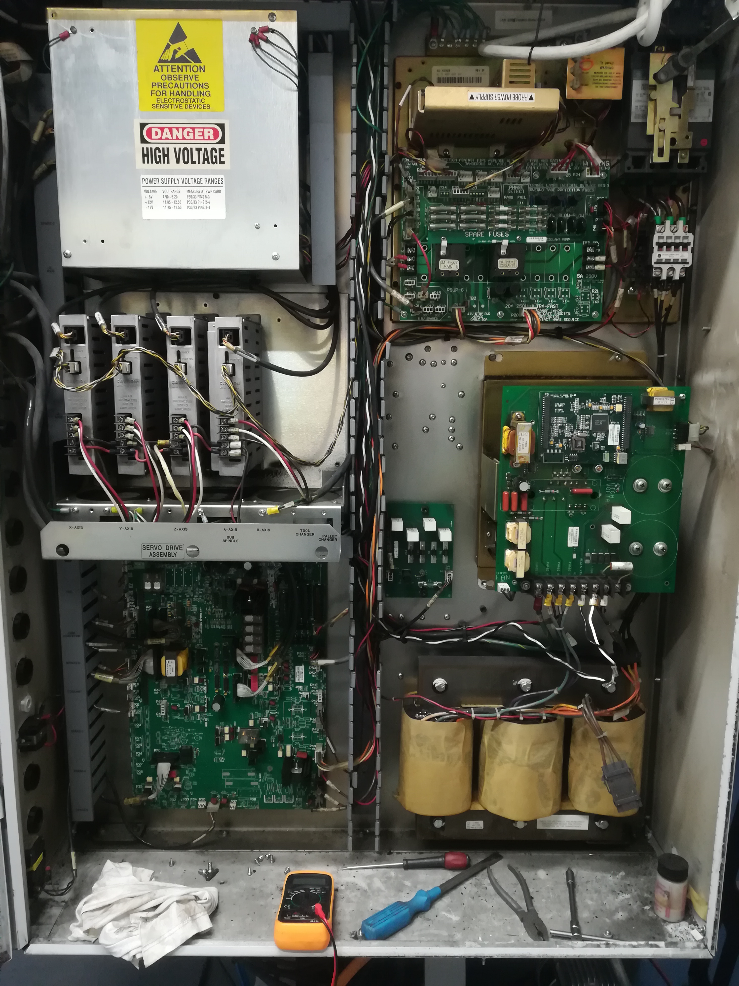

Pre celkový pohľad :)
Riešený zdroj sa nachádza v pravom hornom rohu, má na sebe nápis "Probe power supply"

Ani ty drivery nevypadaji nijak obrovsky
