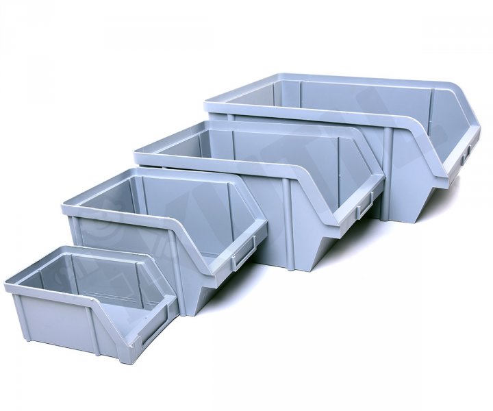

Prosim nevi nekdo kde koupit nastennou listu prozavesovani techhle krabic?

nééé tahle lišta je pro krabičky které mají rantl směrem dolu jenže to tyhle nemají - podvlékají se pod horní dělený rantl a opřou se o spodní osazenou hranu

Ony jsou totiz primarne udelane jako stohovací, ne zavěsné. Ale lista existuje, kde sehnat bude asi problem

No prave. Nebo jak to vypadalo. V nejhorsim bych to nechal napalit a naohybat kdyz to nepovede na nejake exoticke ohybani.

Ty co hledas vypadaji takto: https://kancelaresklady.cz/vybaveni-fir ... al-s-boxy/
Nahore je lista s jazycky, a dole bud L lista, nebo to nerovnoramenne Acko jako v odkazu.
Vysku jazycku a rozmer mezi jazyckem a spodni listou musi byt takovy, aby slo krabicku nadzvyhnout a "vyvliknout"

Diky to je ono
