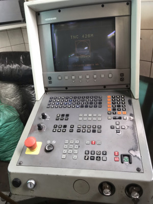

Může mi prosím někdo poradit, jak se provádí výměna nástroje u DMU 50T se systémem Heidenhein TNC 426M. Pracuji na TNC 620 a tady s tím si prostě nevím rady. Postupuji dle příručky, ale prostě nejsem schopný docílit výměny.
Př. Závitník M2 na pozici 1 za Vrták 2
Děkuji Martin
DMU 50T

Jestli si dobře pamatuji tak v režimu MDI dáš TUL CALL číslo nástroje, otáčky.
Další řádek M6.
Start a mělo by to měnit.
U masu takto jde uklidit poslední nástroj na konci směny. Číslo nástroje nula.
Bacha u H430 musíš vždy napsat M6 jinak to vezme jen korekce nástroje a rozjede se to v programu tím nástrojem co máš zrovna upnutý.

Jak píše zurko, já to viděl na cincinaty.
Tool call 1
L M6
Tam to ještě bylo ojebaný tak, že pokud ve vřeteni nebyl nástroj, tak to šlo do alarmu a musel jsi manuálně nastavit 1. pozici zásobníku. Aaaah, hrozný, jak tohle někdo mohl vypustit jako funkční stroj... nechápu.

V tomto případě mi to ale vymění pouze nástroj ve vřetenu. Vezme nástroj 1 a zamění za nástroj 2 ze zásobníku. To problém není.
Možná sem to špatně napsal.
Vyměnit nástroj na pozici v zásobníku např. pozice číslo 1.
Správa zásobníku - vyjmutí nástroje (např. Vrták pr. 5)
Správa zásobníku - založení nástroje (např. Vrták pr.10)
Na TNC 620 je to pohoda, ale tady je to prostě děs.
