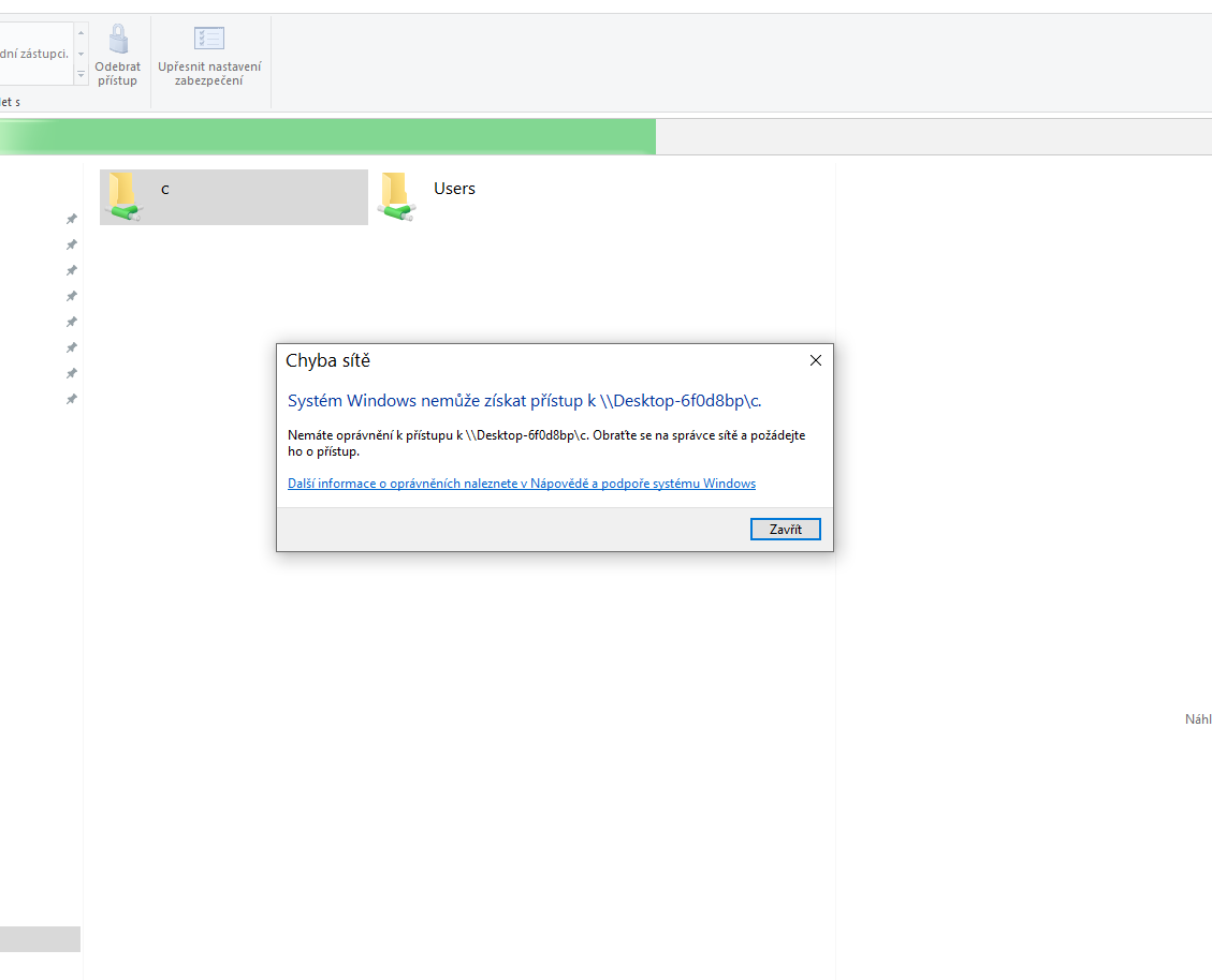

Jsem v tomhle absolutní nemehlo - potřebuji vytvořit síť 2 pc (oba win10)
Dotáhnul jsem to tak daleko, že oba počítače se vidí - nasdílím položky - ty taky oba vidí.
Ale když chci na druhém PC otevřít nasdílenou složku prvního pC - tak na mne vyhopne tohle
A už opravdu nevim kam sáhnout ....

Máš na obou PC uživatele? Správná hesla? Povolený sdílení? ...
Tys nasdílel celej disk C:\ ? To se obvykle nedělá, jen pro administrátorský potřeby, a to bejvá automaticky nasdíleno jako c$. A musíš se hlásit jako správce toho PC.
Asi máš zapnuté zjednodušené sdílení, to taky vypínám, když chci něco nasdílet.
A ještě lepší než to mapovat přes název počítače je mapování přes IP adresu; příklad: \\172.24.2.xx\sdílená direktorie.
A jsou oba ve stejné domácí skupině?

A ještě heslo nemůže být prázdné (uživatel bez hesla)

I na desítkách furt existuje příkaz net use, syntaxi zjistíš /h, můžeš určit všechno, cestu, uživatele, heslo. Samozřejmně v příkazovém řádku :D

Domácí skupina už není - to prej zrušili
to C: bylo jenom na zkoušku - s adresářem se to chová stejně
Takže jsem jenom zapnul na obou PC síť jako privátní - po tom se navzájem uviděli.
A pak jsem zapnul sdílení veřejné složky.
A vypnul sdílení chráněné heslem.
Je to u mě doma na jednom stole. Prostě pořebuju mít z jednoho PC plný přístup na jeden disk z druhého
Na obou PC je uživatel + hesla

Tak už to funguje, ale jenom za předpokladu, že na obou PC je stejné přihlašovací jméno a heslo. Nevim proč, ale rozhodně mi to nevadí...

na prikazovy muzes napsat i username z toho druheho pc, slo to i do toho klikaciho okna kdyz se prihlasujes. Pak nemuseji byt stejne

Ano - nasdílet na jednom PC Adresář pro společné sdílení.
Jak už jsem psal - už to funguje, ale na obou PC musím mít stejné přihl. jméno a heslo.
