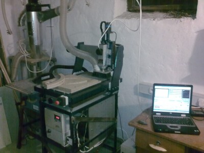

konecne su tu sviatky. cas ked treba dobehnut vsetko zameskane.
tu je moja prva masinka. pracoval som na nej presne rok plus studium fora cca 2 roky. a vdaka sviatkom sa to uz hybe.
zaklad je z polymerbetonu. lin. vedenia, gul. skrutky, 5fazove vexty, mach3, teknomotor.
som stastny ze konecne patrim k vam. vdaka vsetkym ktory sa bud priamo, alebo aj nepriamo podielali na stavbe.
P.S nezabudnite na porekadlo ,,ako na novy rok tak po cely rok''. takze zajtra podme po vytriezveni vsetci frezovat, sustruzit atd.

Blahopřeji k dokončenému stroji. Ale myslím, že by si zasloužil pevnější stůl.

s tym stolom mas pravdu. podcenil som to. ale teraz je to uz docasne
dobre. su tam vystuze a zakladna je rozsirena. predtym mi to skakalo po celej dielni.
video dam na buduci rok. skusal som, no nepreslo. pripravim nejake kratsie. inak tie vexty su brutal. kto ich ma, vie o com hovorim.

aky maju krutak stitkovy? akym napetim to krmis?

pripajam nejake videjko. skusal som 50m/min. tam uz straca krok. tak okolo 42m/min to ide stabilne. ale realne sa ta rychlost neda pouzit. aspon nie pri rozm. stola 300x480.
krutak presne neviem. je to napajane origo drivermi super vexta. tie su napajane trafom 100v/1kW. motor ma 500kr/ot + menic umoznuje 1/2 krok.
