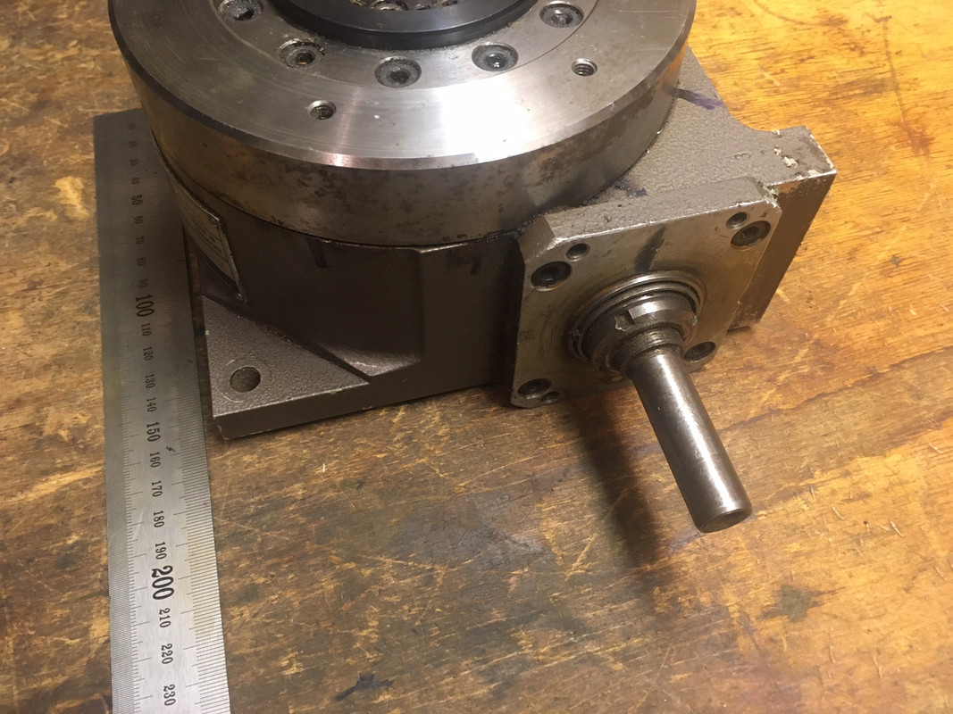

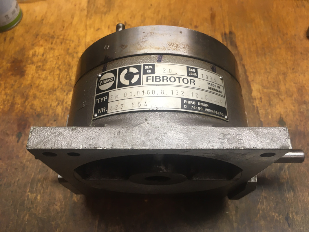

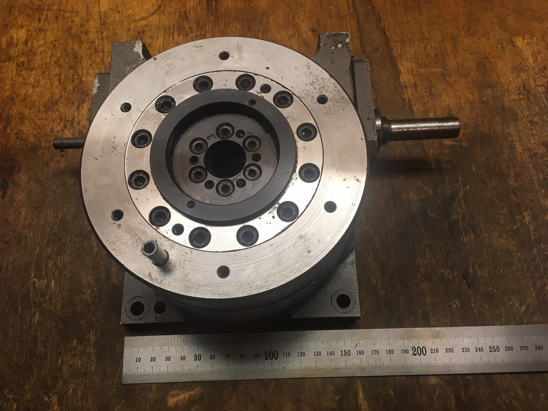

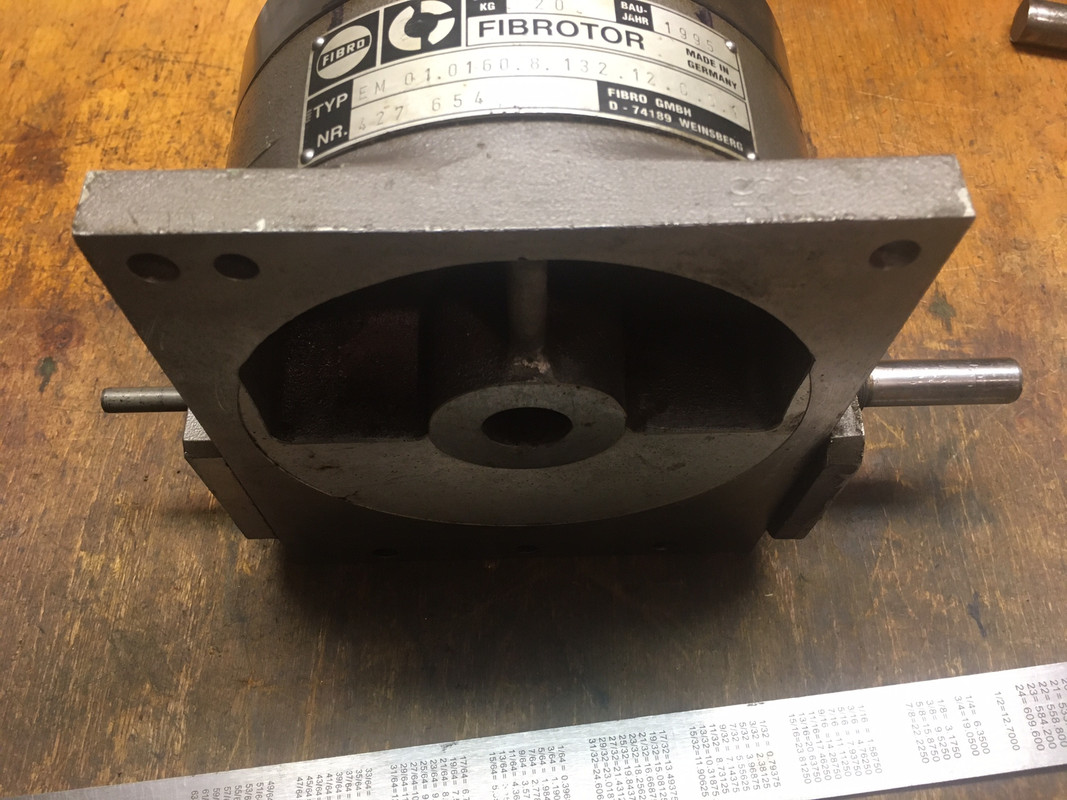

Mohl bych nabídnout toto. Je to přesný otočný stůl s dvanácti samo aretovanými pozicemi.
Normálně to pohání motor. Měl jsem to původně na výrobu otočného stolu pod frézku, ale nakonec jsem sehnal origo.
https://www.youtube.com/watch?v=l-hTvoVJbwY
