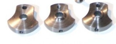

Prosím vážené frézaře o radu:
Pořeboval bych t v Lazycamu zadávat v ose Z G0 aG1 tak abych nemusel již G-kod dále upravovat.Mám nastavené G0 1 a G1 0 takže to v upravách musím přepisovat .Dále bych potřeboval poradit jak vytvořit na excentru to osazení.Zatím to řeším podložkami.

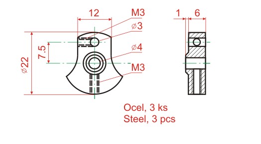

Těm G kódům teda nerozumím...
Co se týče té součástky, hoď sem výkres (rukou). Nakreslit to a vyjet G-kód v 2.5D je otázka do 1/2 hodiny.

Dík Radku ,vzal bych to 6mm válcovou vrézou.I když to osazení je asi frézou s rádiusem né?

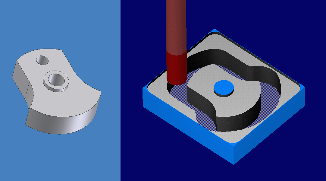

Chybí tam dost kót...
Dávám to bez jakékoliv záruky, zkus to nejdřív z něčeho měkkého.
Nula je uprostřed díry d4 dole - takže na povrchu materiálu je Z=7. Bere se to po milimetrových vrstvách.

Uf jsi rychlejsi , z ceho si vzal celkovy prumer a radiusy ve vybrani ?

Řekl jsem si, že obvodová kružnice je rozdělena na třetiny a kruhová část vybrání tečně navazuje na tu rovnou. Asi tři kóty jsem si vymyslel.

Dík po obědě to zkusím.Na oplátku ,jsem dlužníkem.Budu mít nějakou práci na kreslení ,tak se pak srovnáme.

2. 1. 2010, 7:51
Je to super.Mám jen jeden ,už jsem neměl materiál.
