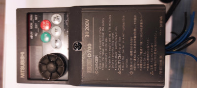

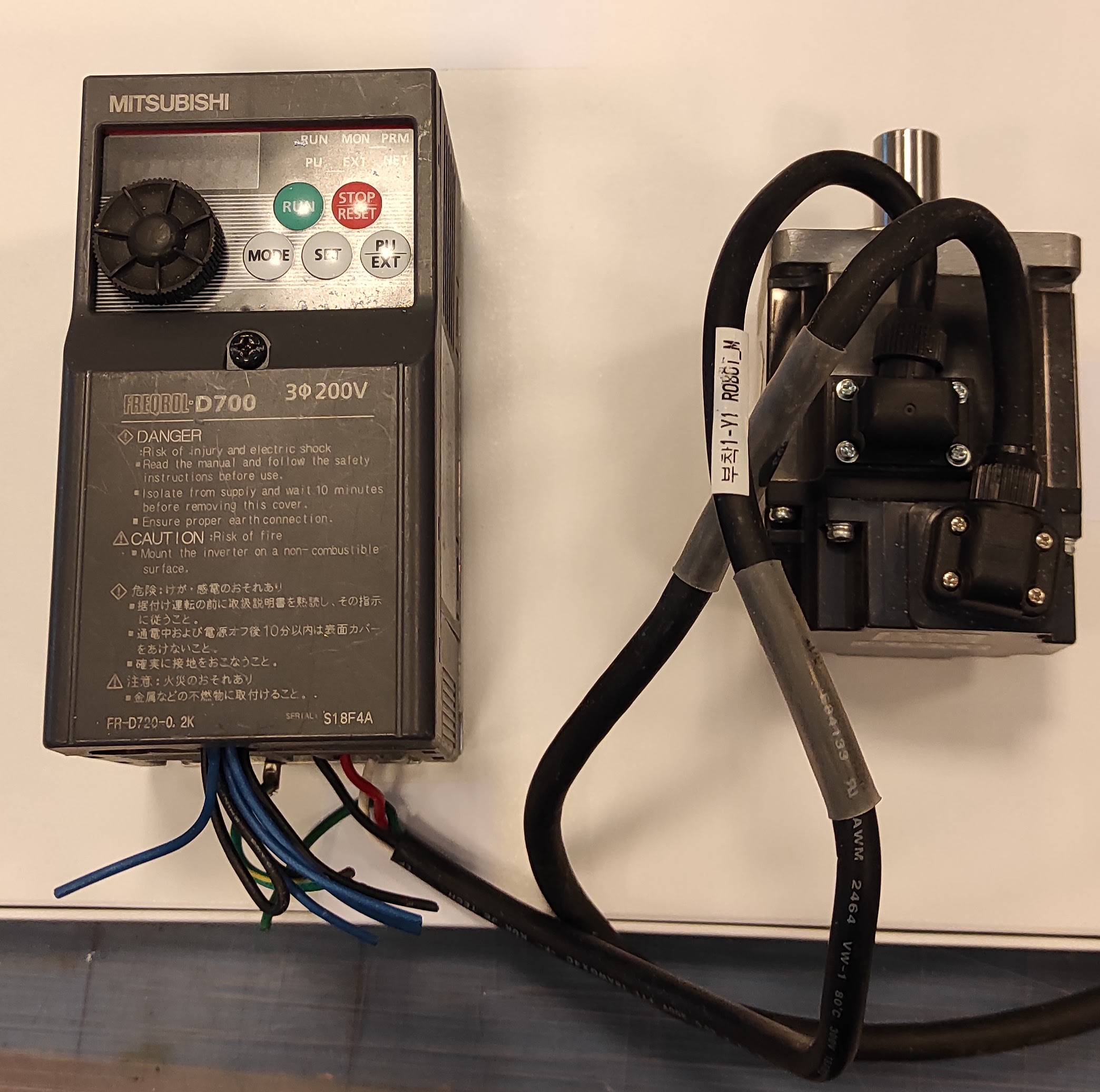

Motor + FM Mishubishi
také se mi to nezdá - na fotce je servo, které má kabel od resolveru - a proti tomu měnič pro klasický 3f motor, který žádné vstupy na zpětnou vazbu ze serva nemá = ten druhý kabel od serva není kam zapojit
Zpětnou vazbu mohl mít původní systém vyřešenou jinak.
Problém bude spíš v napájení toho měniče (pokud neumožňuje i napájení jednou fází, což bych z letmého prolétnutí DS řekl, že ne, ale mohl jsem to snadno přehlédnout, má to 300 stránek).

zpárovaný "set" to samozrejme nie je
motor servo, a menič klasický - bez podpory encoderu
to ale neznamená, že sa to po správnom zapojení a nastavení (+autotune) nebude točiť
menič by synchrónne 3f AC motory "mal" podporovať
napájať sa dá aj z jednej fázy (L1+L2)
a ako bonus si môžeš na kábel od encoderu dačo zavesiť

Nie, ani náhodou.czrda píše: ↑24. 9. 2021, 1:38Chci se jenom zeptat ostatních, pokud si dokoupím tento driver http://www.cncshop.cz/acs806-ac-servo-driver-400w bude to spolu chodit.
Tento motor má 20-bit abs enkóder bežiaci na vlastnom proprietárnom sériovom protokole.
K tomu drajvru z cncshopu by si potreboval dačo s bežným inkrementálnym ABZ signálom.

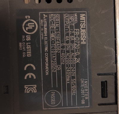

Jinak měnič je sice se vstupem 3f ve třídě 200V. Ale při tak malých výkonech to určitě bude možné provozovat na běžném 1f rozvodu 230V.
Prodejce to nenabízí jako closed-loop servoset. A jako sestava měnič + motor to fungovat může. Cena je btw. 40€
Jen bych si ověřil to 1f napájení, v datasheetu ho vidím jen u modelů s příponou S.

A ještě poznámka k tomu 1f napájení: není to tak, že řada s 'S' na konci umí i 1f napájení. Řada 'S' je prostě určena jen pro 1f napájení.
Kdežto ten prodávaný měnič je určen pro 3f napájení. Ale z toho (téměř) genericky plyne, že u takto malých výkonů ho bude možná napájen i 1f.
Takže toho bych se nebál.

Je to klasicke ac servo od mitsubishi, aj ked sa uz tusim tento model nevyraba, tak podla datasheetu by to malo byt kompatibilne s MR-JE drivermi, konkretne MR-JE20A, kde A na konci je pulzny vstup. Ide to aj na jednu fazu.
FM na obrazku to sice roztoci, ale to je asi tak vsetko. Pouzitie ineho ako originalneho driveru je problem, kvoli encoderu, ktory komunikuje s driverom cez proprietarny protokol, ale to tu uz niekto pisal.
