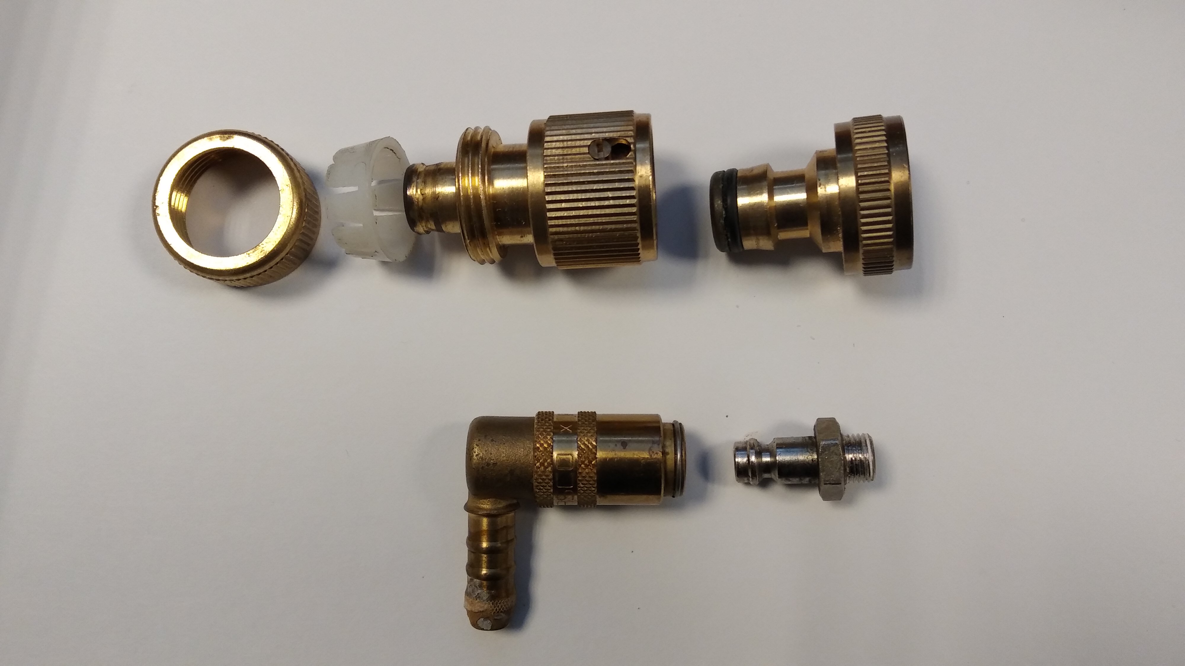

Otázka bokem: na 4. fotce (poslední na prvním řádku) jsou za filtrama nainstalované trny pro rychlospojky.
Vypadá to na běžné zahradní hadicové rychlospojky.
To tam opravdu používají tuhle "zahradní" techniku?
Díky.

Mex píše: ↑6. 10. 2021, 4:00 Fajn fotky.
Díky.
Hm, já tem teda nic pro zahradní techniku :shock: nevidím - teda pokud na zahradě nemáš třeba Lüdecke a nebo Staubli :mrgreen:

Sancho sa vždycky ozve, když někdo napíše kravinu..no žádný učený z nebe nespadl no né. Ale je třeba uvést věci na pravou míru, aby jsme nešířili bludy.
Tady jsou Hasco je to obdoba lüdecke a jiných v Evropě používaných.
Mají být komatabilní ono to vzájemě pasuje, ale někdy netěsní zvláště když jsou rychlospojky použité a pak přijde nová forma s nátrubky od jiného výrobce a ono to kape. Ty O-kroužky jdou vyměnit za pár sekund pokud má rychlospojka zpětný ventil, tak je to hned. To se veme šroubovák zatlačí se vnitřní kroužek dovnitř a doboku a tak zůstane zaaretovaný. Pak stačí vzít ostrou pevnou pinzetu, zapíchnout do O-kroužku, vytáhnout jej a dát nový. Když je rychlospojka bez zpětného ventilu, musí se z hadice sundat a vhodným přípravkem třeba hřebík se správnou velikostí hlavičky a tím se zatlačí vnitřní kroužek dovnitř. Dá se to dělat na svěráku a hřebík se pak sevře do čelistí aby to zůstalo zaaretované. Ale bacha na oči hřebík může vyletět !
Já jsem si vzal vhodný šroub s větší hlavou, tu osoustružil. Prostrčím šroub rychlospojkou a zezadu dám podložku a utáhnu matici a už se může měnit.
K těm O-kroužkům:
Hasco má například u velikosti rychlospojky 13 O-kroužek 12x2 no a oprava za minutu o-kroužek 1kč vitonový cca za 10 no a hned je ušetřené minimálně pětikilo :)

Sancho Panza
Příspěvky: 1475
Příspěvek 7. 10. 2021, 7:41
kenybz píše: ↑7. 10. 2021, 6:36 Sancho sa vždycky ozve, když někdo napíše kravinu
Sancho a co říkáš na tu spletici hadic a trubek v H-Béčku ?
Klasika :roll:, a ta kabeláž to samý.
Životnost rychlospojky z zahrady by tam byla asi tak půl :mrgreen: hodiny.
Btw - ty kroužky nejsou (u těch lepších rychlospojek) obyčejný Viton, ale Viton "poněco" - oni obvykle tvrdí poPTFE.
Pak to běhá daleko lepší.
Kroužky se mění běžně, ovšem v okamžiku, kdy se nasekne (stačí i málo) ten mosazný trn (ta trubka), tak to pak xxxxx ty kroužky furt, pak se musí vyměnit celá samec.
Jo a Arburg míval kdysi svoje vlastní rychlospojky (celoplastové - třeba jsou na jejich rotametrech) a ty se nenesekávaly, nekorodovaly (nebylo co) a pokud je nezničil nějaký bezmozek, tak byly prakticky navždy.
Jiná doba.

Příspěvek 7. 10. 2021, 7:02
kenybz píše: ↑7. 10. 2021, 6:36 Sancho sa vždycky ozve, když někdo napíše kravinu..no žádný učený z nebe nespadl no né.
Hmm ... napíše kravinu ... tak ti teda děkuji.
Mně to přišlo povědomé (viz obrázek té klasické "zahradní" rychlospojky), tak jsem se zdvořile zeptal.
Je to špatně?

Mohl jsem pouzit vhodnejsi slovo. V jedne firme jsem ty zahradni spojky videl a plastove...rikam to nedelate dobre...no museli se presvedcit sami. Ono kdyz to nekde povoli a masina jede v automatu a voda srika vsude a do vseho nez k tomu nekdo prinde tak je skoda velika. Napr. Do.formy na vstrikovaci valec..je lepsi pouzit to.co tam ma byt. Ekonomicke reseni je pouzit natrubky na hadice, motexky a hadice kvalitnejsi alespon semperit MP20 zahradni hadice nejsou vhodne. Jsou z PVC motexka to neutesni furt to kape casem ztvrdnou kdyz se na ne dostane trochu oleje. Mam tam.chyby pisu z mobilu tak edit az budu na pc
Sancho Panza
Příspěvky: 1475
Příspěvek 8. 10. 2021, 10:32
na internetu nejvíc miluju to, že se člověk konečně dozví nějaké novinky - které po 30ti letech na dílně zatím nezjistil.
Třeba že zahradní rychlospojka a Hasco na temperáku (co vidí denně) je stejný :mrgreen:

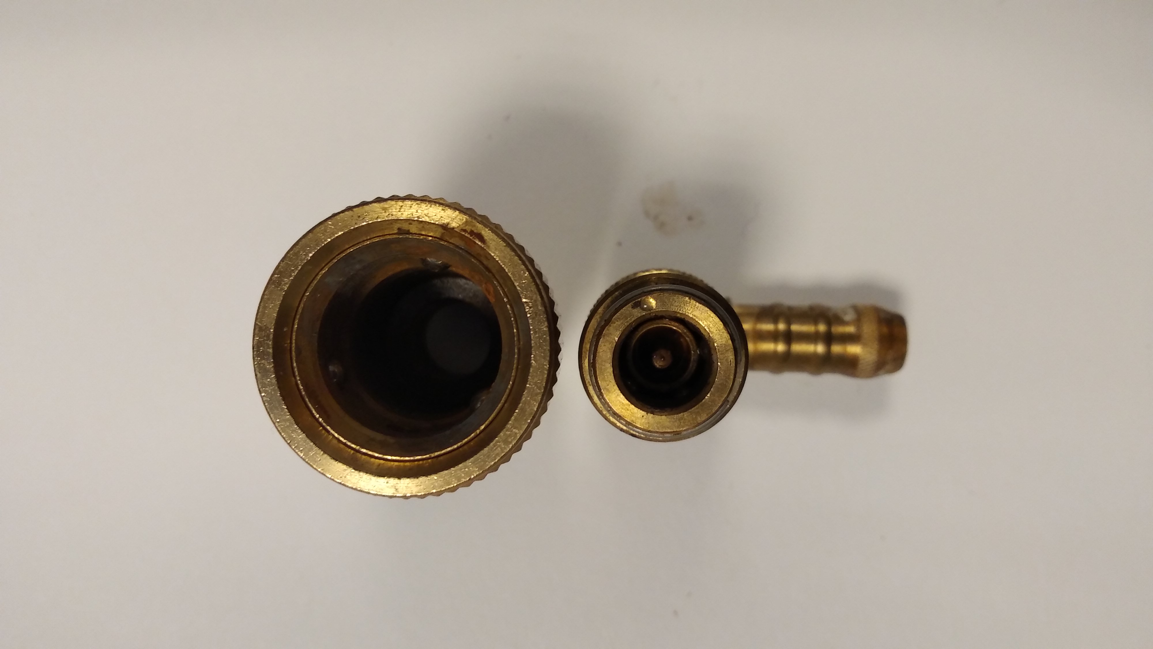

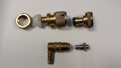

případné detailisty dopředu upozorňuji, že se mi toho úplně správnýho samce nechtělo hledat, takže na fotce je typ s hranou (místo jednoduchého kužele) co se používá o 2m vedle - na nasavačích od Pio - z hlediska rozměrů a principu to ale samozřejmě do sebe jde. Samice je pak správná - origoš Hasco.
Příspěvek 8. 10. 2021, 6:45
Sancho Panza píše: ↑8. 10. 2021, 10:32 na internetu nejvíc miluju to, že se člověk konečně dozví nějaké novinky - které po 30ti letech na dílně zatím nezjistil.
Kvízová otázka za 2 body: poznej 7 rozdílů a napiš, proč jedna spojka bude fungovat furt, a druhá vydrží jen 1/2 hodiny.
Nápověda: O-kroužek je ze stejného materiálu, obě jsou mosazné, obě mají připojovací závit 3/4".
PS. Ano, když se dají ty obrázky vedle sebe, tak jsou rozměrové odchylky viditelné (i přes panoramatické zkreslení).
Když jsem psal svůj původní dotaz, tak jsem je vedle sebe neměl. Jen jsem si pamatoval, jak ta Gardena-spojka zhruba vypadá.
Naposledy upravil(a) Mex dne 8. 10. 2021, 6:53, celkem upraveno 2 x.
r4cv
Příspěvky: 2949
Bydliště: Topoľčany
Příspěvek 8. 10. 2021, 6:52
podľa mňa je rozdiel len v kvalite. tie záhradné plastové samozrejme nikto nemyslel, možno okrem sanča.
záhradné mosadzné seká nejaký "číňan" a nemusí garantovať rozmery, tvar a pracovný tlak, lebo záhrada
no a ten Hasco na to trochu dbá, tak má vyššiu odolnosť.
PS. doma mám tiež tie mosadzné a na pohľad ich určite nerozoznáš, určite nie na fotke
