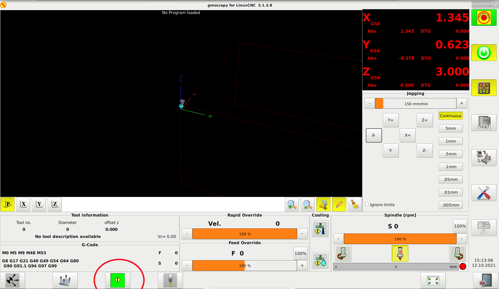

Ahojte,
pouzivam gmoccapy for LinuxCNC 3.1.3.8.
nemam dotykovu obrazovku, planujem ovladat 10x horizontalnych tlacidiel a 7x vertikalnych tlacidiel cez hardverove tlacidla po obvode monitora.
V manualnom mode je vyuzitych 5 z 10 horizontalnych tlacidiel.
Plan je nasledovny:
- zobrazit tlacidla na prazdnych miestach
- ovladat : - chladenie
- volba inkrementu
upravou gmoccapy.glade som zobrazil 3. tlacidlo aj s inicialnym obrazkom (v kruzku)
Ako dalej postupovat?
-Pozeral som plasma.glade a plasma.py, ale nikde sa neriesi zmena ikony.
-predpokladam ze sa to riesi cez handler, ktory sa pouzije pri vytvoreni objektu v gmoccapy.glade?
Je mi jasne ze je to zverstvo a mal by som pouzit bocny panel, ten mi ale nevhyhovuje, nakolko nemam dotykovu obrazovku

Mohol by si to prosim trochu rozviest, trosku sa stracam? :lol:
Aby som este doplnil, jedna sa v podstate o 2 problemy:
1. vytvorenie pinu/signalu pre classicladder, alebo pre priame priradenie
2. znema ikony od aktualneho stavu tlacidla ( ma zmysel riesit po vyriesenie #1)
Viem obsluhovat gmoccapy.h-button.button-2 pomocou tlacidla pripojeneho na mesa kartu. Ak som v manual mode, tak toto soft tlacidlo reaguje na realne HW tlacidlo na 7i96. To je ale vsetko.
Co urobit preto, aby som z tohto tlacidla vytvoril pin, ktory viem sledovat v halshow?
Neviem ako zavolat moj vlastny .py subor, v ktorom by som riesil obsluhu daneho tlacidla.
Ak som tomu pochopil spravne, tak ja neviem pouzit nasledovny sposob:
EMBED_TAB_NAME =
EMBED_TAB_LOCATION =
EMBED_TAB_COMMAND =
Pretoze ja nevolam vlasny .glade subor, ale upravujem povondy gmoccapy.glade, ku ktoremu neviem kde je .py subor.
