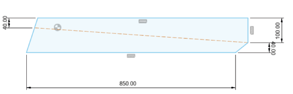

Ahoj, zatím spíš jenom sonduji, jestli by byl někdo v Praze schopen a ochoten ohnout ocelovou pásovinu (z něčeho běžného svařitelného, S235JR?) a pokud tak v jaké max. tloušťce (jestli je 8mm blbost, tak alespoň 6mm). Byly by toho pouhé 3 kusy:)
Nákres je zatím jenom od oka, ale takhle nějak by to mělo +- vypadat, ohyb je do pravého úhlu:
Díky.

To vypadá na vcelku bezproblémovou věc, šířka se zdá být dostatečná aby to šlo ohnout. Jestli to musí být v Praze tak třeba hned u D8 je triwin.cz, ale je tu víc firem. Osmičku vypálí i ohnou, počítej vnitřní radius 8 mm a k-faktor 0.27 (pro S235JR).

Díky. Nemusí to být Praha, spíš jsem myslel, že mě s takovou blbostí ve větší firmě pošlou do háje nebo si řeknou nekřesťansky mnoho...tak jsem si říkal, že bych to k někomu dovez na ohnutí. Ale to byla jenom moje naivní představa, že by měl někdo adekvátní lis jen tak v garáži:)
Ten Triwin zkusím poptat.

Despo píše: 16. 10. 2021, 10:04 ... že by měl někdo adekvátní lis jen tak v garáži:)
Na 6 plech a 850 délku - to už bude chtít alespoň 120 tun. To už asi lis do garáže nebude. :D

Na 50mm prizme mi vychadza 36,5t na 6mm plechu, si to nejako zle prepocital :)
Nepočítal jsem to. Na malém Safanovi 80t ale 3 plech // Aisi 304 // na 850 délky určitě neohnu. A černý plech jde zhruba dvojnásobný.

Zalezi akym nastrojom... na 16mm V-cku je pre 304-ku 40t/850mm - pri 3mm hrubke...
takze to bude jeden z pripadov ze ten lis nedokaze spravit to co ma na stitku, alebo ti uz nedava taky tlak agregat do piestov :)

Tak jsem koukal na toho Safana. Ohnout by to měl - ty parametry jsi uváděl správně. já jsem to s těmi 120t fakt neodhadl. Kolega se ale prudil ať tam s 6 plechem nelezu, že to je mašina na přesnou práci.

Jasne, ta 6tka hrubka uz je taka drsnejsia, hlavne na vecsej dlzke a kratke ohyby...
Ja mam len 30t ohranovak, a ked my vyjde 29,7t tak to da, pokial nieje material na hornej hranici pevnosti podla tabuliek - niekedy to robi dost rozdiel...
