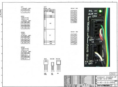

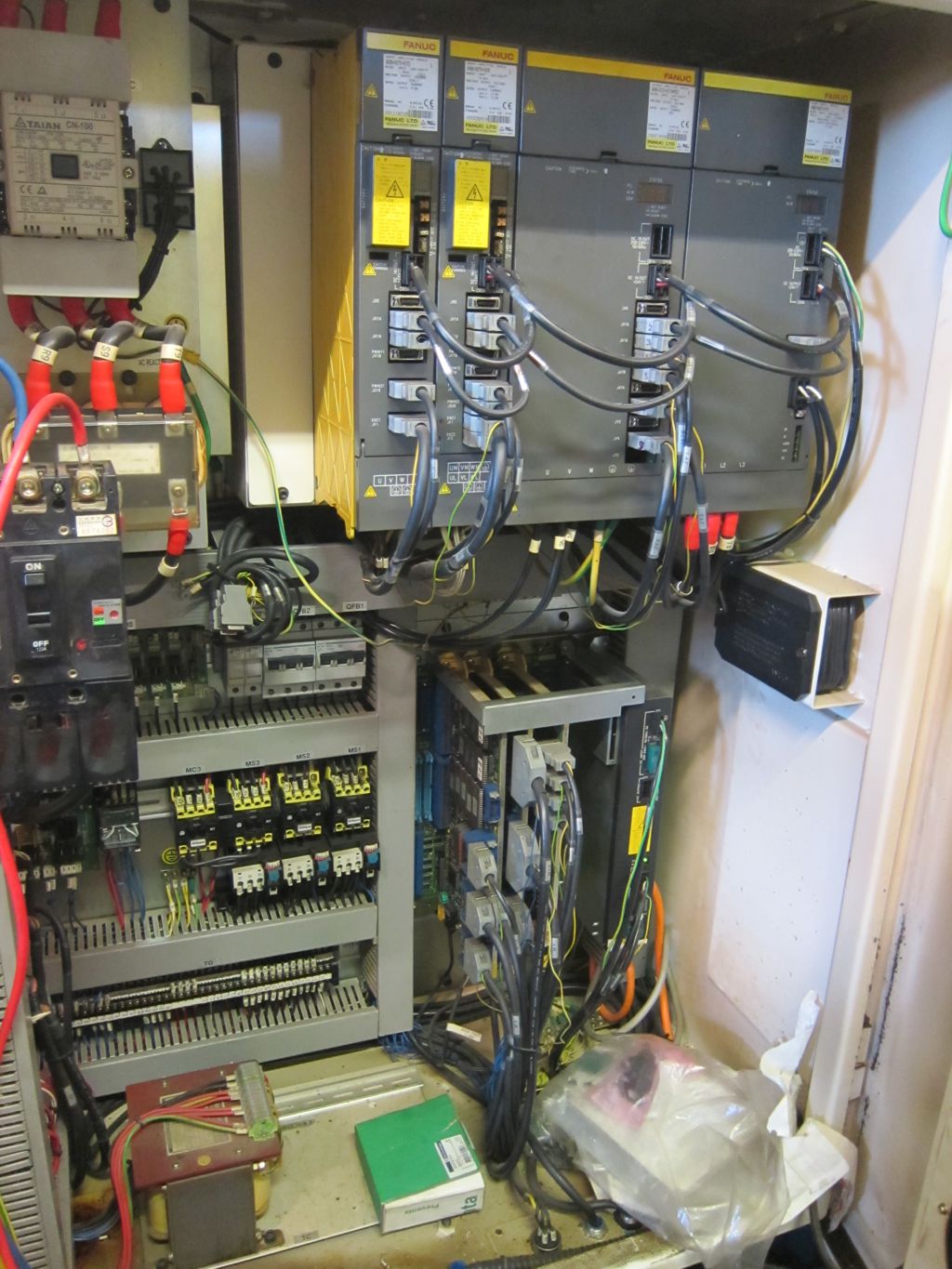

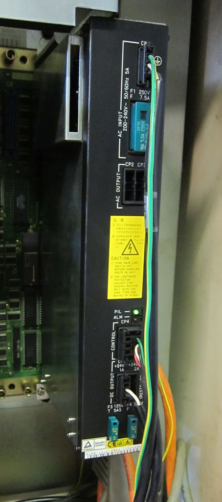

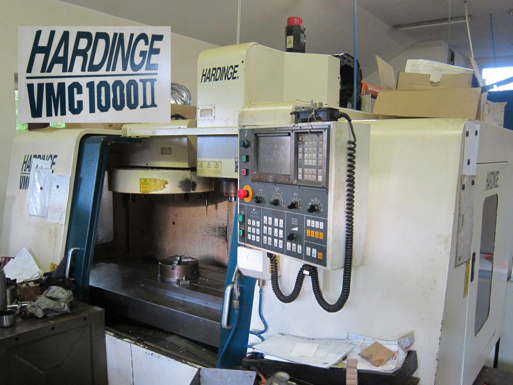

Zdravím.
Sousedovi přestalo fungovat frézovací centrum HARDINGE se systémem FUNAC viz foto. Zatím jsem zjistil, že asi nefunguje napájecí zdroj pro počítač, který by měl zároveň mít na výstupu 24V pro další logiku. Napájecí napětí 220V do zdroje jde, dokonce na něm svítí ledka PIL, ale na počítači nesvítí žádná ledka a na výstupu není ani těch 24V. Není u toho bohužel žádné schéma a já netuším, zda je vadný zdroj, nebo je ten zdroj ještě „ovládaný“ další částí systému (svorky CONTROL). Nemáte někdo tušení jak to funguje?

skusal si googlit typovy stitok zdroja?
nieco z tohto?
https://s3.amazonaws.com/Icarus/DOCUMEN ... s_2731.pdf
neviem rozoznat, aky napajaci zdroj to je, moze to by napr A16B-1212-0950

Ano je to on, už na to koukám. Dík.

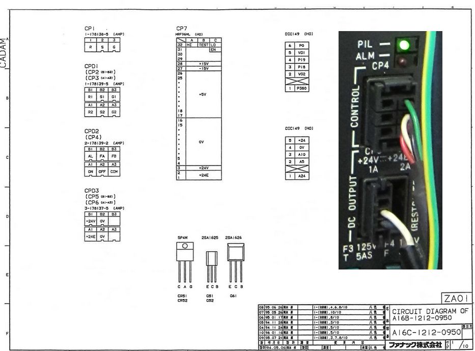

Tak jsem z toho nějakej zmatenej. Jestli tomu dobře rozumím, tak podle tohoto obrázku by tam mělo být v levých dírkách CP4 zapínání ON/OFF, ale ve stroji tam nic takového přivedeno není :roll:
