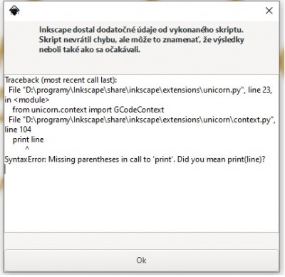

ahojte. som tu novy tak ma prosim hned neukamenujte :D .
kupil som si taku hrackarsku cnc frezu 3018pro.
vsetko som poskaldal nainstaloval vyskusal a napodiv ono to funguje ..
ale problem je ze nemozem do toho dostat ziaden obrazok.
tak som dostal info ze mam skusit inkscape . tak som si ho stiahol a dodatocne som tam musel dohodit nejaky unicorn aby som vedel vytvarat g code bez ktoreho to neslo.
nasiel som si dva navody ako to urobit ,tak som isiel podla toho a zacalo mi to vyhadzovat nejaku tabulku s ktorou sa nwm pohnut...
viete mi nejako pomoct?
alebo nejaky ina normalnejsi software ??

Problem se starim scriptu (unicorn) a vezi pythonu
Python (programovaci jazyk a interpret) mezi verzemi 2 a 3 zmenil nekolik veci, mimo jine i to, ze print() je ve verzi 3 funkce.
Vas script je zjevne napsany pro starsi verzi python 2.
mozna reseni
* novejsi unicorn (pokud existuje)
* starsi python, nevim, jestli je mozne ho nainstalovat zvlast, nebo si jej inkscape bere s sebou, pak by mohlo byt reseni starsi verze inkscape
* preportovat unicorn do python3 - je na to nejaka utilita, ktera jednodussi veci zvlada, ale ocekaval bych, ze to v tom pripade nekdo uz udelal.
* generovat g-code jinak

vies mi prosim ta odporucit nejaky iny program s ktorym by som to mohol skusit, lebo nevidim realne najst starsiu verziu ako pises :roll:

Ještě si můžeš ten skript zkusit opravit. Vím, že ti to zní asi trochu šíleně, ale jestli to budou takovéto formality, možná to dáš. Stačí nějaký code editor (pro Windows třeba Notepad++) a postupně opravovat, co mu vadí, píše ti to tam.

Hele, posledni inkscape verze testovana s tim unicorn nastrojem je 0.48.5 a unicorn se jiz nekolik let nevyviji.
https://github.com/martymcguire/inkscape-unicorn
Mam nainstalovane inkscape 1.0.2 a myslim, ze zadne extensions jsem nedoinstalovaval (ale muzu se mylit)
V menu Extensions mam Gcodetools se kterymi by to melo jit taky, ale ja nevim jak.
Tady
https://www.educba.com/inkscape-g-code/
https://www.norwegiancreations.com/2015 ... -inkscape/
https://all3dp.com/2/inkscape-g-code-al ... t-started/
o tom neco pisou.
Vic nevim, jen jsem se docetl, na https://wiki.inkscape.org/wiki/index.ph ... .0#python3 ze python3 je ve verzi pro windows pribaleny, takze jeho nahrazeni python2 by bylo prinejmensim komplikovane.
Moje rada, bud ti nekdo poradi jiny software, nebo si musis najit novejsi navod pro novejsi inkscape.
