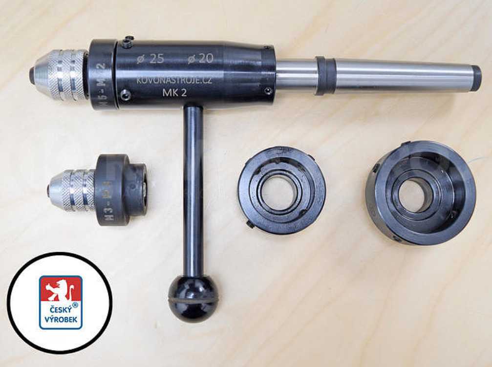

dostal jsem se k rezani zavitu do mekkeho AL( ehlinik 6060 atd.) M2 a M2,5. pouzivam zavitoreznou levnou hlavu z kovonastroju pro zavity M2-M8. u techto pidi zavitu je problem, ze pri vyjizdeni pravdepodobne tah pruziny pri reverzu / konec zavitniku zpusobi, ze se posledni 2-3 .. zavit strhnou a je tam jen hladka dira. nevim jestli delam neco spatne. rucne to funguje normalne, ale tam je cit pri vyjeti ze zavitu uplne nekde jinde. mam volne hlavicku v pouzdre ve stojanovce pro presne kolme navedeni. ale delat takto treba 100 zavitu M2,5 do hloubky 8mm je pekna pakarna :-) . neni na to nejakej figl, mimo cnc frezovani a profi zavitorez ? dik za pripadne rady.
tomik.
jeste odkaz na zavitoreznou hlavu :
https://www.kovonastroje.cz/Nastroje-pr ... 1-1-2.html

Uvolnit pružinu :) Do CNC mám 2 závitovací upínače. 1 s volnější pružinou pro M3, M4, M5. 1 s tuhší pro větší závity... Jak tam byla moc tuhá pružina tak ty M3 rádo lámalo.

rucni zavitovani nefunguje pro to spatne navedeni kolmo. delam pomerne casto zavity M3 do 10-15mm matrose a je sakra poznat jak moc kolmo se povedlo zavinik navest. ted mam tu zavitoreznou hlavu a neni problem. pripravek se nezobrazil, treba by to pomohlo, tak prosim obrazek znovu nebo treba na email info zavinac ajtservis.cz .
ano, hlava nema zadne moznosti nastaveni momentu. protoze delam 90% zavitu M3 a zbytek M4 M5, uz jsem uvazoval ze ji i pres zaruku rozeberu a nejak tem moment nastaveni snizim. uz jsem i jeden M3 zavitnik zlomil, kdyz jsem si nevsimnul, ze otvor neni pruchozi zkrz. sice to pri 99% ten moment zvladne, ale to 1% je sakra k nas... kdyz pak zustane v obrobku kus zeleza a zase hura na start. jen poznamka, odleptani jsem uz provozoval, ale je to az posledni krizovka.
strasne se mi libi pripravek do soustruhu, kde se moment resi drzenim rukou. to bych asi zvladal v pohode. ale moje stojanovka stejne nema reverz chod, tak by to stejne vyresit neslo. napadnul me drzak jako maj profi zavitovace na tu pidi aku.

Hlavně se ti to pravdepodobne nevejde na strojek. Kolik mas mista mezi osou pinoly a sloupem?

je to prosté, starý stojan od vrtačky, upnout pouzdro, do něj kus delší hlazenky s nabastlenou hlavičkou na závitníky a pak už jen aku co má reverz a momentovou spojku - to celé drží jen kolmost, veškeré pohyby dělá ruka s akuvrtačkou

Ta tyčka do boku, co z toho kouká se ti musí protočit volně, když ji pustíš z ruky, u tebe asi narazí na sloup a závitník je víš kde...
Re: problem rezani zavitu M2/M2,5 do AL, strzeni prvnich zavitu / figl jak na to ? ?
Napsal: 22. 10. 2021, 2:38
od tomik.tk
jo takhle. ta tycka tam na malinkaty zavity prave vubec byt nemusi. to telo se drzi rukou a pokud se to zacina sekat, tak to clovek pusti a ono se to protoci . to je prave to pekny, zadna rehtacka a nastavovani :-) to ze to lze drzet i rukou bez tycky mam napsany u ty moji zavitorezny hlavy. v tom soustruhu se to toci vsechno obracene, tak nevim jestli nemam spatnou predstavu :-)
tomik.
