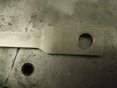

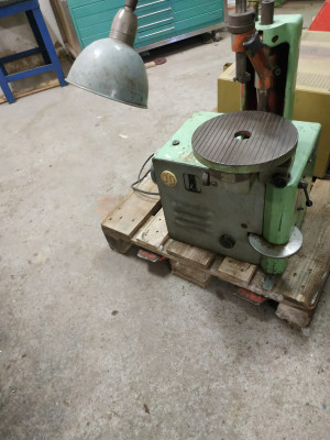

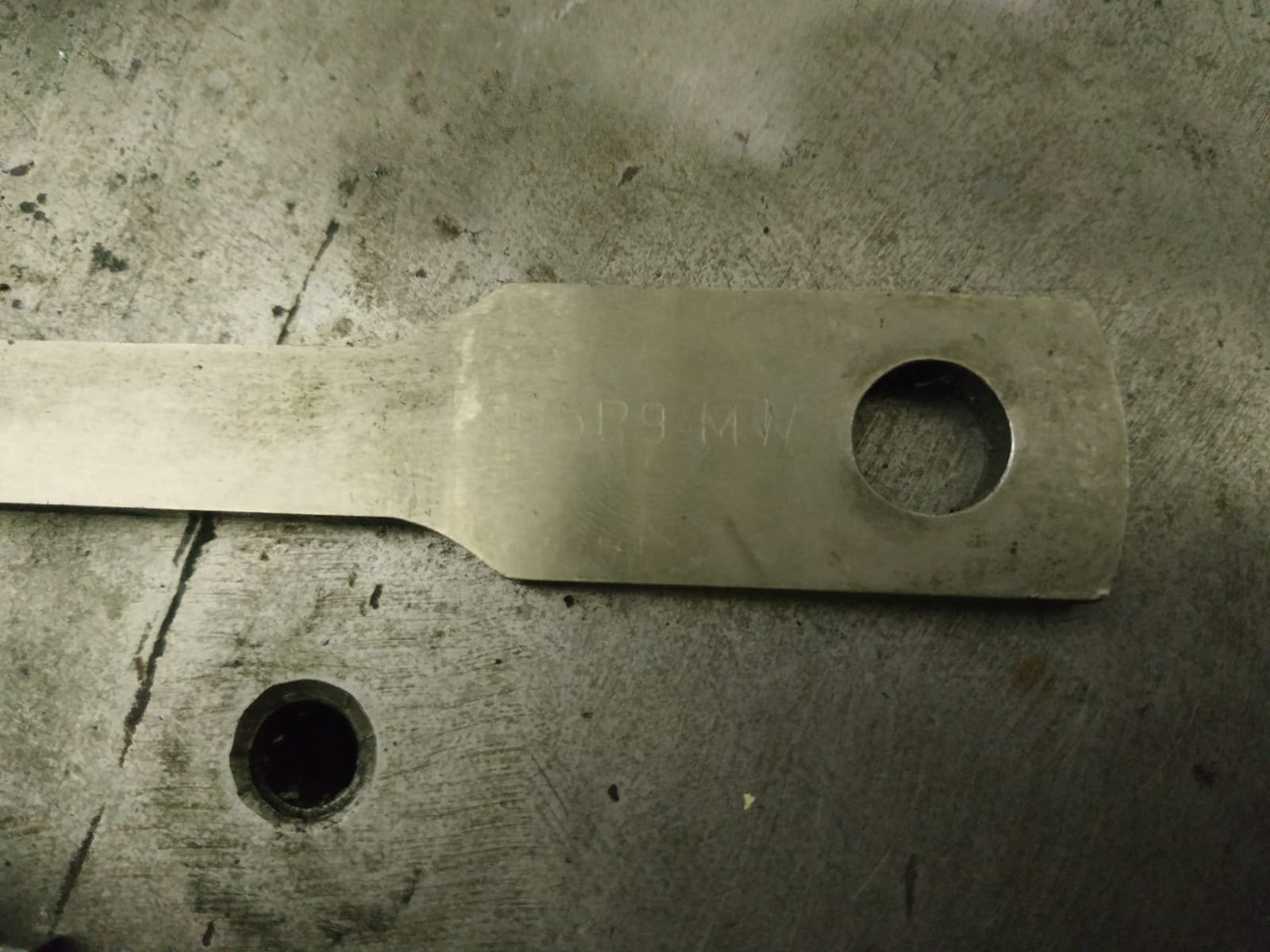

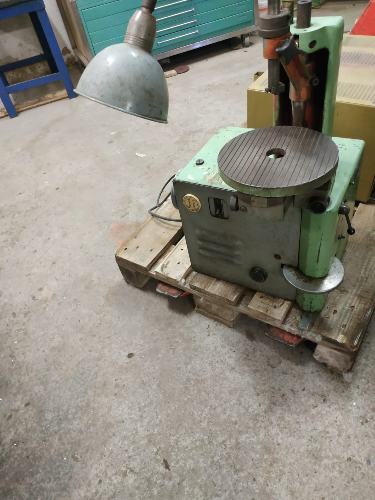

Zdar nevite někdo jake pilničky..nebo kde sehnat ?..je jedno co tam strčit?? nebo nake info..
pilovaci stroj ..P60..z blanickych strojiren..
takovy maly mazel..(otazka zda ma vubec jeste dneska využiti)
naklapeni stolku v obou rovinach + vyska..

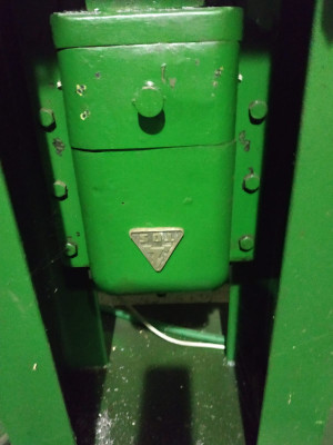

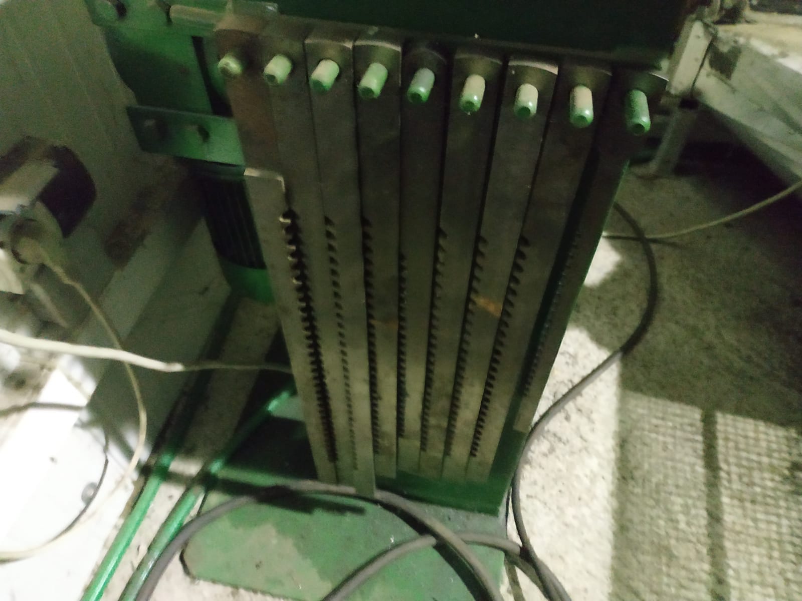

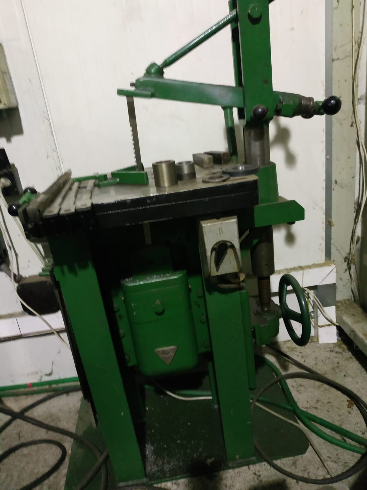

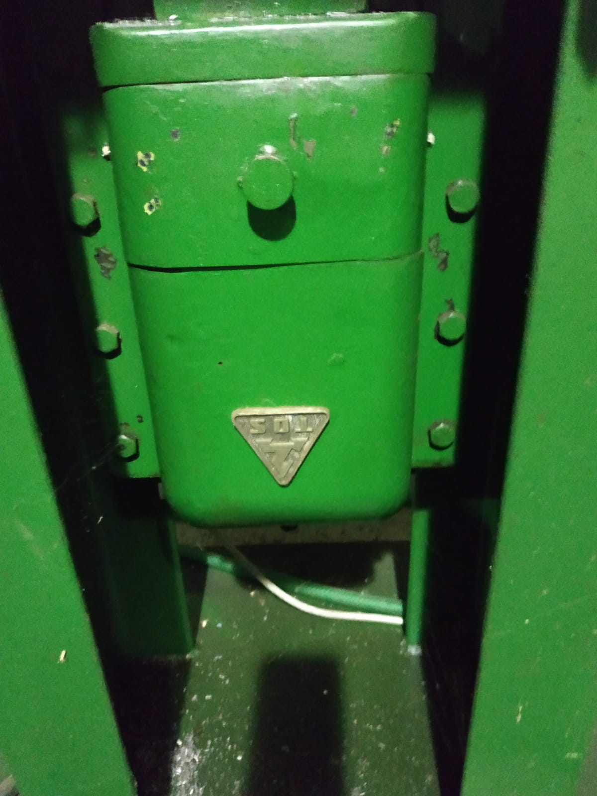

Dale dotaz nevite někdo o jaky stroj (nejspis drazkovačka na remenice)...konkretne TYP..info katalog.atd...se jedna ?? ..jako domaci bastl to nevypada..
diky..

Pěkný den,
o protahovačce nevím nic a k pilovačce asi tolik, hobíkovi s omezenými možnostmi se může hodit, jsou věci, které jinak než pilováním doma neuděláš. Navíc, místo pilníku se dá upnout i pilový list.
Takže pokud je místo, není co řešit. Zákon schválnosti platí, dnes vyhodím a zítra to budu potřebovat.
Pílníky do pilovačky má pravidelně jeden prodejce, který jezdí na burzu ve Velké Dobré u Kladna.
V létě měli např. kulaté, čtyřhranné, tříhranné i ploché od 3mm v délce cca 120mm za 25,- delší pak za 50,- (mimo to má závitníky, měřidla, vrtáky a další na dlouhém stole).

Pilovačka je dobrý výchovný stroj ,a pokud se nesoustředíš na práci tak ti ukáže jak jsem to myslel :lol:

Pilovačka měla největší využití při výrobě razníků a matric když ještě nebyly drátovky.
Protahovačka je podle mě homemade (fabrika) stavba s naroubovanou obrážecí hlavou z frézky.

no taky mne to pripadlo ,ze je to udelane z hlavy..ale hle hrebu ...
a konstrukce ..to vypada ala fabrika...ale nikde jsem v talalogach nedohledal....kdo vi..kazdopadne dikes vsem ..

Ano, jak píše Míla, Nežárko jich má tunu a prodává na každé burze. Hrozně jsem po ní toužil, následně přišlo vystřízlivění. Pilka v pilovajdě je vyložene prsty páá, páá. Raději bych to provedeni, kde je mozno pilovat pod podložkou, která drží obrobek proti kopání směrem nahoru. Ono by to šlo asi i napáchat do stavajícího stolu. Resume za sebe ... čekal jsem od toho podstatně víc.

To není jiné provedení, původně to měly obě naše pilovačky,menší( ta nahoře zmíněná P60) i větší (P54)-totiž taková tykadla,která se nastavila na výšku obrobku,aby jej pilník nezvedal ze stolu
