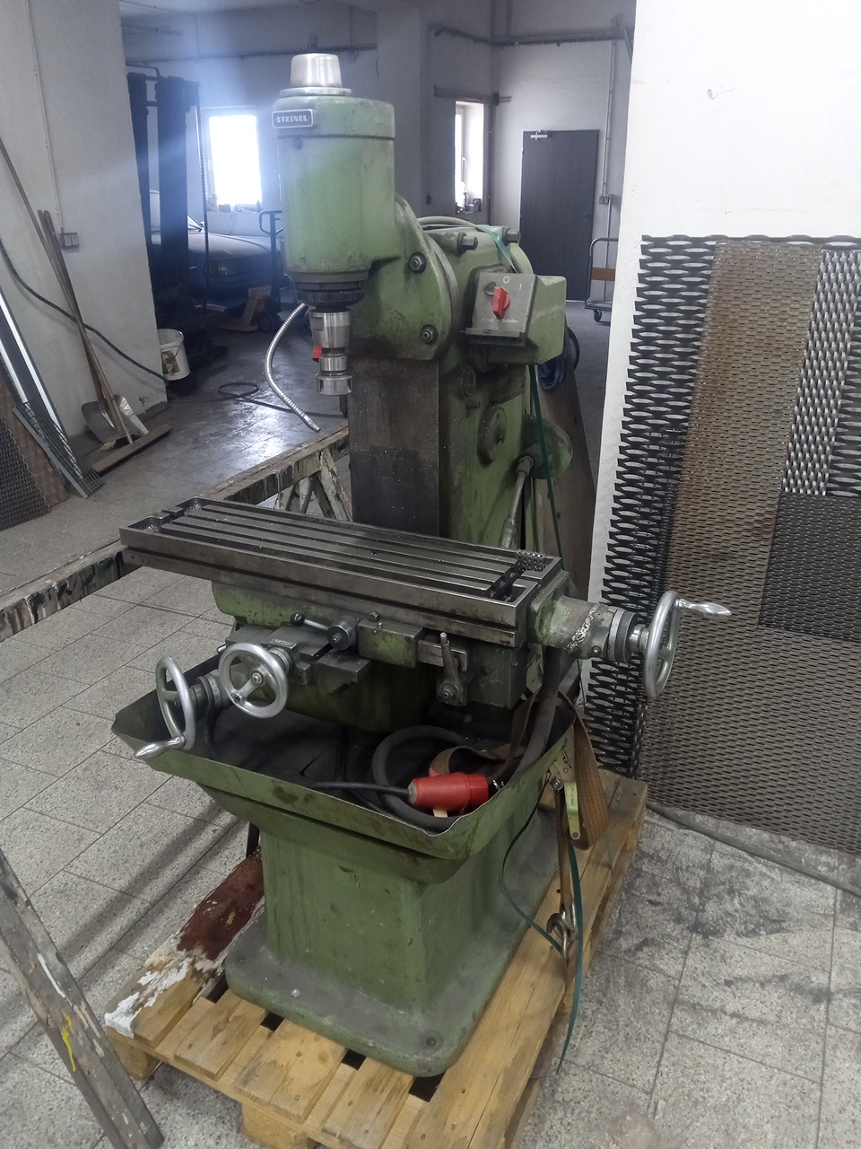

Ještě by nemusela být špatná Steinel SV4/SH4 jedna byla na bazoši za 20, já jí sehnal za 4. S nějakou práci se musí počítat vždycky, ale jsou to malé plochy. Není to sice nástrojovka, ale hlava se dá natočit, a sklopný svěrák se na ni dá postavit taky.
