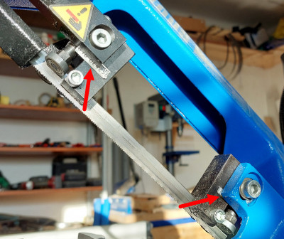

Tak mi kapacitně přestala stačit Proma PPK-90U a koukal jsem tedy po něčem sice velikostně malém, ale kapacitně větším. Nakonec jsem na to moje domácí žvýkání vybral pilu Pilous ARG 105 Mobil.
Jelikož mi hrubostí nevyhovoval dodávaný pás (potřeboval jsem řezat tenkostěnné profily), tak jsem koupil rovnou nové pásy s jemnějším zubem.
Doma jsem původní pás vyndal, nasadil nový, udělal první řez na jeklu 40x40 a ejhle, na vzdálenějším konci jeklu na mě koukala spára cca 0,7 mm... :D :D :D Což je na řez 40 mm dlouhý docela darda.
Tak jsem se jal študovat návod. Jářku, na seřízení vodicích kostek je dle návodu potřeba rozebrat skoro celou pilu a navíc je potřeba mít cca 25 cm kus rovného pilového pásu, který jsem neměl a firma jej k nové pile automaticky nedodává (ikdyž pila za ty hrachy by si to od výrobce podle mě pilka zasloužila, když už použití kusu rovného pilového pásu k seřízení pily zmiňují v návodu). Stříhat nový pás se mi nechtělo, stejně kdo ví, jak by ten pás po rozstřihnutí vypadal, rovný by asi moc nebyl.
Tak jsem si chvilku hrál s nastavováním stranových přítlačných ložisek pomocí excentrů přímo na pile bez demontáže, ale ty už podle mě byly nadoraz a pila stejně furt řezala do strany.
No nic, tak jsem rozstřihl plechovku od nějaké sodovky a udělal vložky pod vodicí kostky (několikrát přehnuté úzké pásky, v mém případě 5x ohyb). Vložky jsem pak zasunul na potřebnou stranu vodiví kostky (v mém případě spodní) a hotovo. Vím, prasárna, ale funguje to, trvalo to jen pár minut a je po ptákách.
Jinak pila je fajn (bodejď by ne za tu cenu), asi největší její slabinou je svěráček. Jak už zmiňoval Klimbík v jednom ze svých videí, chod lichoběžníkového šroubu není úplně hladký a navíc ta klička na konci, jak v jistých pozicích brání dořezu, no promiňte pane Pilous... :D
Ale zkusím ten svěrák rozebrat a vypucovat stejně jako Klimbík a aspoň chod šroubu by se měl zkultivovat. A třeba se někdy dokopu i k úpravě té kličky :)
